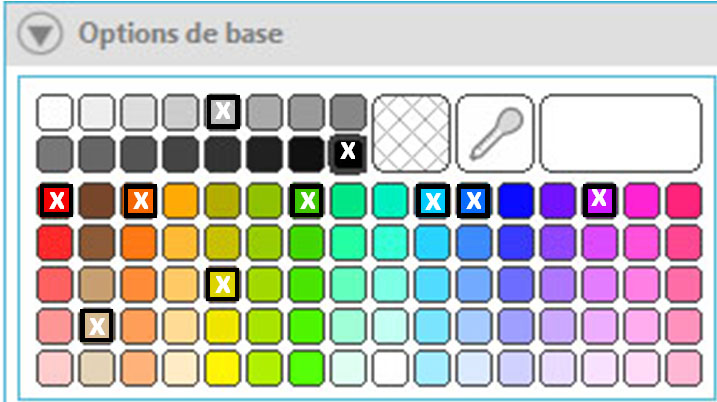

A la demande des "crafteurs" de cette deuxième réunion ce matin à Wavre, voici un petit rappel du tableau des couleurs conseillées pour vos dessins Silhouette.
Le changement des couleurs est nécessaire afin que lors de la découpe la lame se lève au lieu de tourner sur elle même, ce qui est à déconseiller surtout dans les angles.
Découpe
Horizontale Rouge F40000
Verticale Bleu 0A6CFF
Arrondi Noir 000000[/b]
Biais (de H en B) de G à D Orange F46600
Biais (de H en B) de D à G Vert 3FC600
Gravure
Horizontale Violet D119FF
Verticale Bleu ciel 00CBFF
Arrondi Gris BABABA
Biais (de H en B) de G à D Beige D7BA92
Biais (de H en B) de D à G Kaki DBD20
