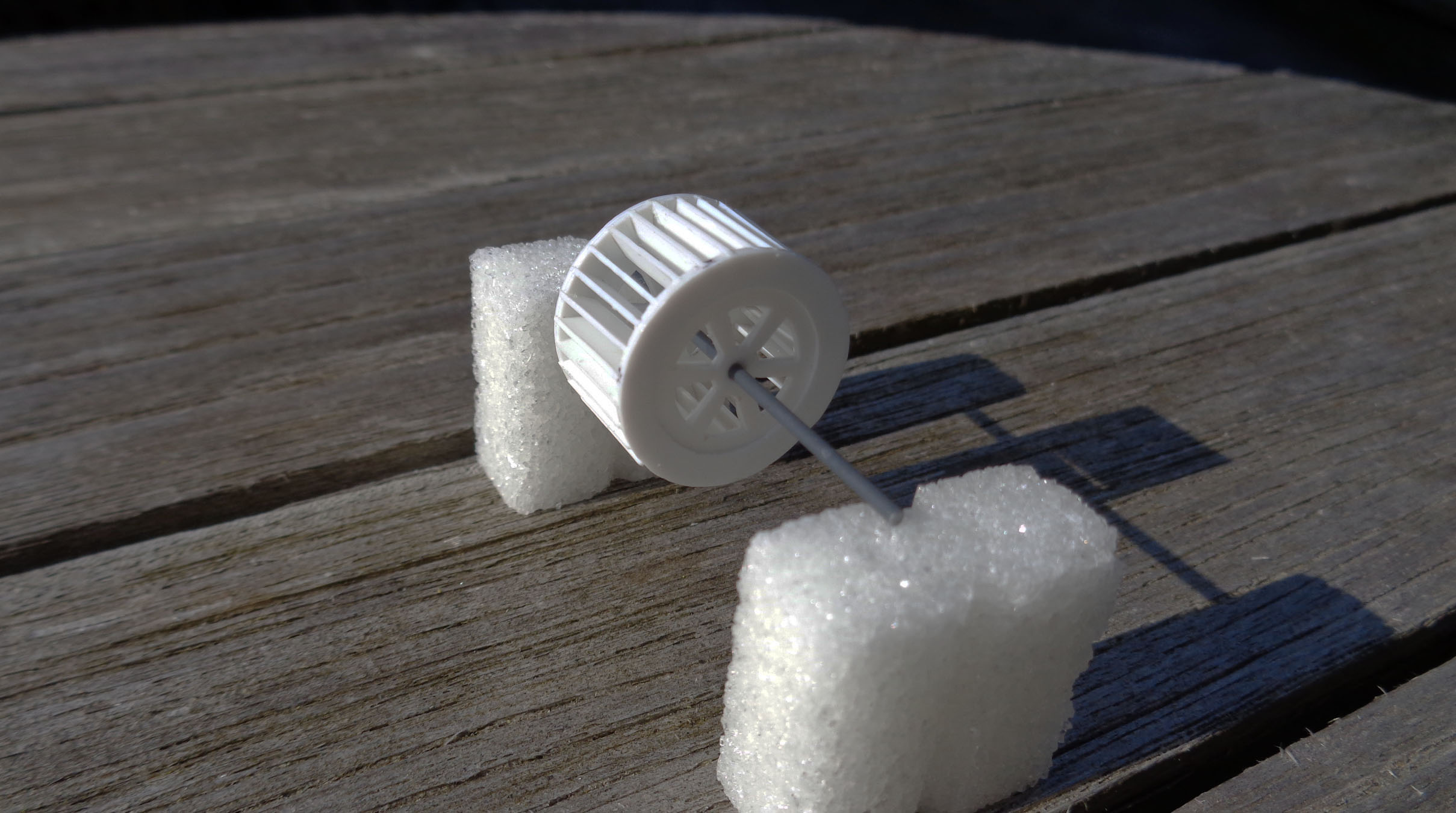

Les travaux ont commencé aujourd'hui avec la construction de la roue.
2015-04-22 Roue (3b).jpg (344.49 Kio) Consulté 8713 fois

Impressionnant de finesse, et la construction est magnifique.
Il faudrait que tu nous en dises plus sur les détails, de la découpe et du montage (Un p'tit tuto quoi :lol: ), car ce que tu fais est génial.

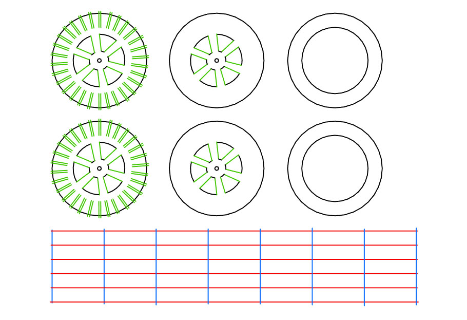

Pour ce qui est de la fabrication de la roue, en fait c'est très simple.
Voici ce que j'ai envoyé dans ma Crafty :
Plan roue.jpg (125.87 Kio) Consulté 8692 fois
Pour faire les encoches des aubes, j'ai simplement dessiné deux polygones à 30 cotés, un vers le centre de ma roue et l'autre à l'extérieur, ce qui m'a permit en reliant les différents coins de dessiner les petites fentes de 0.4 mm d'espacement.
Pour ce faire j'ai utilisé du plasticard de 0.35 mm.
N'hésitez pas si vous avez d'autres questions ;) .
