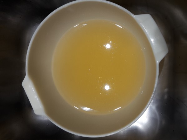

Et cela fonctionne. Après une journée, voici la couleur de mon eau de rinçage :
Je rince et recommence un second tour, histoire de bien tout éliminer.
