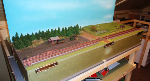

Qu'il soit au norme NEM, NCI, AFAN, ou autre, je ne comprends pas qu'il n'y a pas plus d'adeptes de ce genre de concept.
En effet le module n'a que des avantages :
Il ne prend pas de place (1m20 x 0m40 = 0,48 m²).
Stocké dans un coin, on le met sur un des flancs et du coup prend encore moins d'espace.
Il ne coûte pas cher, un peu de boiserie et de quincaillerie de brico.
Malgré sa surface réduite on y retrouve plusieurs ambiances de paysage faciles à poser vu l'accès.
Tout est permis, exemple, sur notre premier module on retrouve ...
... une foret de sapins, une gare abandonnée avec bâtiment et véhicules, un bunker, une route de campagne et son passage à niveau fonctionnel, un étang avec un pêcheur (et son petit vélo :lol: ), une grande prairie et son troupeau de vaches.
Justement du fait de ses dimensions, le module est très facile à travailler.
On le pose sur une table, et l'accès pour le câblage électrique est d'autant plus aisé.

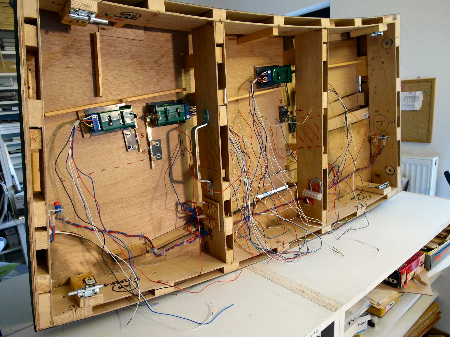

Tout à fait d'accord avec JePe.
Ci-joint photo d'un module (120x60cm) de ma gare de Sart, posé sur le "plan de travail" à la hauteur règlementaire des Billy de Ikea (106cm). Un plaisir pour y travailler. Je n'ose pas imaginer le supplice de devoir réaliser tout ce cablage, couché et soudant "au plafond", bras à moitié tendus. Et encore, il n'y a que 4 aiguillages sur ce module-ci !

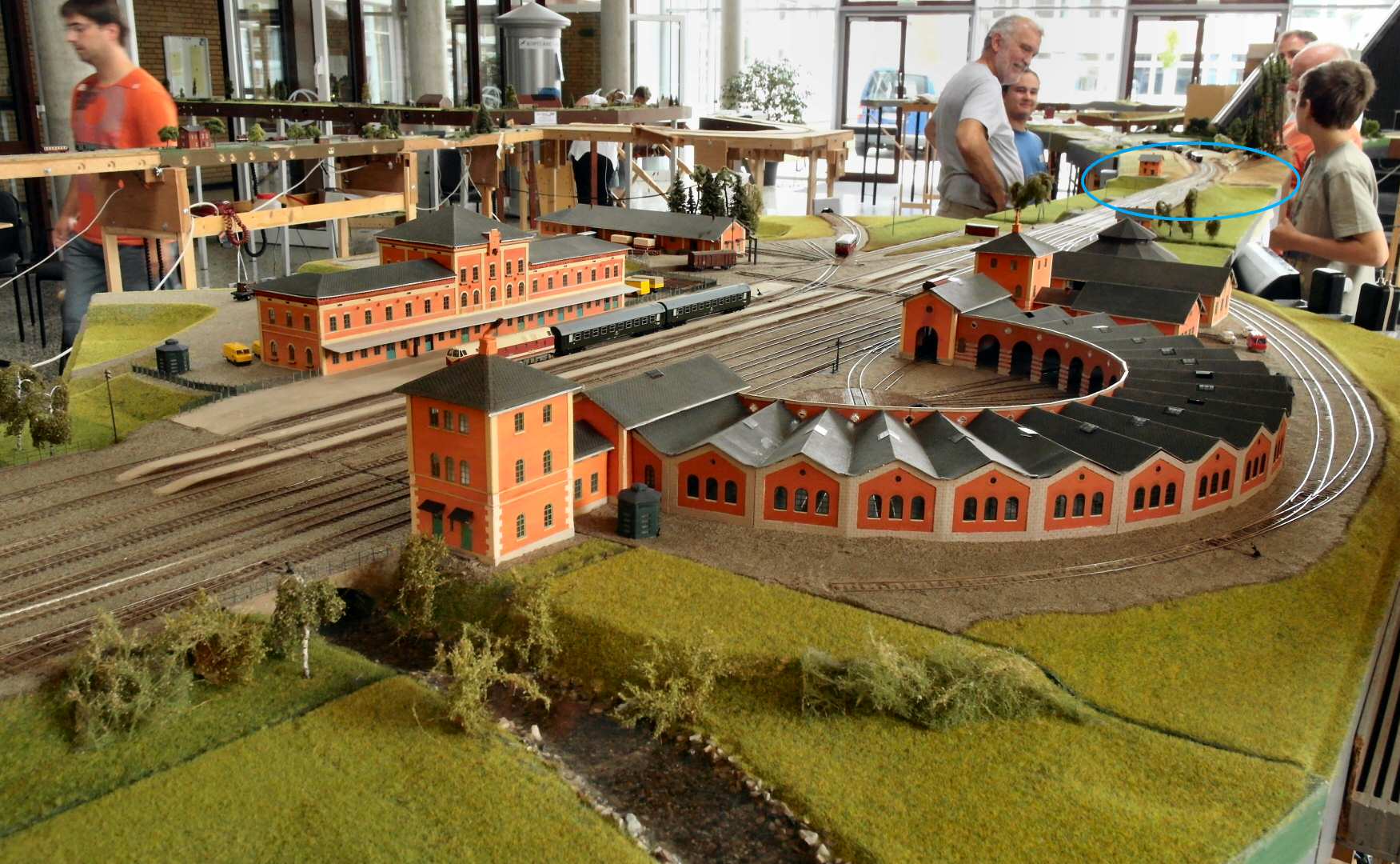

Comme il a déjà été mentionné en plusieurs endroits (mais malheureusement pas dans l'énoncé des normes elles-mêmes), il n'y a que DEUX points qui doivent respecter les normes, à savoir les 2 extrémités. Tout ce qui est à l'intérieur (ton réseau, en fait !) peut être enièrement libre. C'est logique puisque seules les extrémités de ton réseau seront en contact avec les autres...
Je ne comprends pas pourquoi les rédacteurs des normes s'obstinent à limiter gravement la créativité en imposant des restrictions ridicules. La seule explication que je vois est qu'il est plus facile pour un organisateur d'expo d'assembler des petits rectangles en papier, de dimensions constantes : mais au temps de l'informatique et de l'autocad-pour-tous, cela date un peu.
Comme exemple (photo), le "Rosenheim' de Georg Kautsch, parfaitement aux normes FREMO, donc intégrable aux autres, et néammoins mesurant +/- 1m50 dans sa plus grande profondeur. La seule partie visible aux normes (et la seule qui ait une utilité) est entourée de bleu, au loin à droite.
