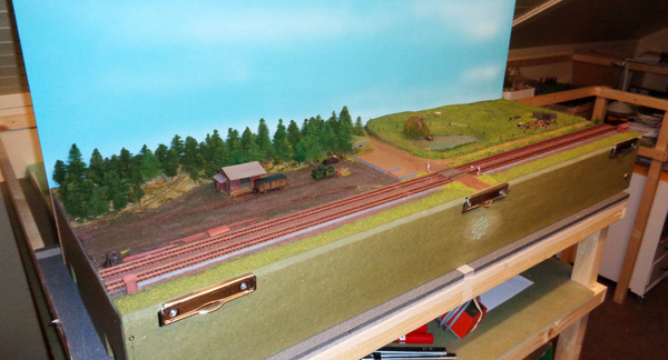

Malgré sa surface réduite on y retrouve plusieurs ambiances de paysage faciles à poser vu l'accès.
Tout est permis, exemple, sur notre premier module on retrouve ...
... une foret de sapins, une gare abandonnée avec bâtiment et véhicules, un bunker, une route de campagne et son passage à niveau fonctionnel, un étang avec un pêcheur (et son petit vélo :lol: ), une grande prairie et son troupeau de vaches.

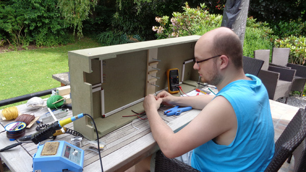

Justement du fait de ses dimensions, le module est très facile à travailler.
On le pose sur une table, et l'accès pour le câblage électrique est d'autant plus aisé.
2015-06-28 (3b).jpg (134.42 Kio) Consulté 7189 fois

Ci-joint photo d'un module (120x60cm) de ma gare de Sart, posé sur le "plan de travail" à la hauteur règlementaire des Billy de Ikea (106cm). Un plaisir pour y travailler. Je n'ose pas imaginer le supplice de devoir réaliser tout ce cablage, couché et soudant "au plafond", bras à moitié tendus. Et encore, il n'y a que 4 aiguillages sur ce module-ci !

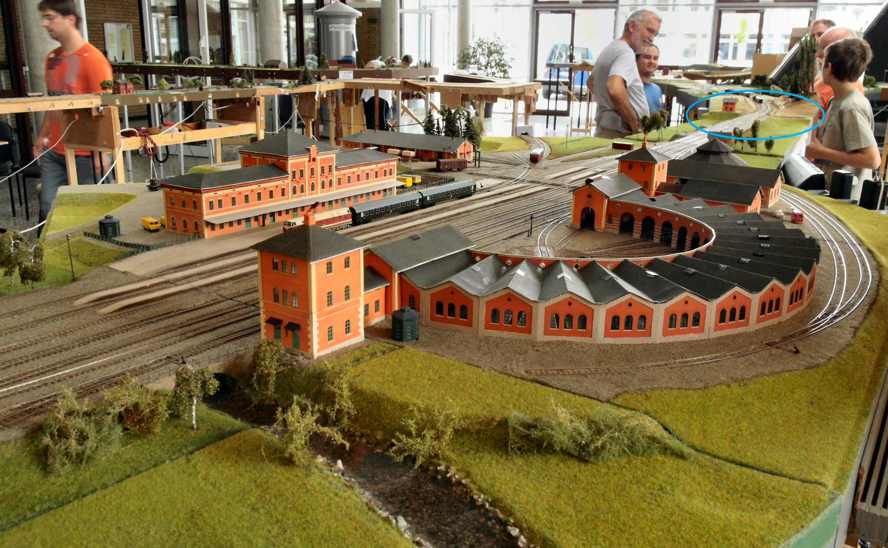

Comme il a déjà été mentionné en plusieurs endroits (mais malheureusement pas dans l'énoncé des normes elles-mêmes), il n'y a que DEUX points qui doivent respecter les normes, à savoir les 2 extrémités. Tout ce qui est à l'intérieur (ton réseau, en fait !) peut être enièrement libre. C'est logique puisque seules les extrémités de ton réseau seront en contact avec les autres...
Je ne comprends pas pourquoi les rédacteurs des normes s'obstinent à limiter gravement la créativité en imposant des restrictions ridicules. La seule explication que je vois est qu'il est plus facile pour un organisateur d'expo d'assembler des petits rectangles en papier, de dimensions constantes : mais au temps de l'informatique et de l'autocad-pour-tous, cela date un peu.
Comme exemple (photo), le "Rosenheim' de Georg Kautsch, parfaitement aux normes FREMO, donc intégrable aux autres, et néammoins mesurant +/- 1m50 dans sa plus grande profondeur. La seule partie visible aux normes (et la seule qui ait une utilité) est entourée de bleu, au loin à droite.
Rosenheim
Rosenheim

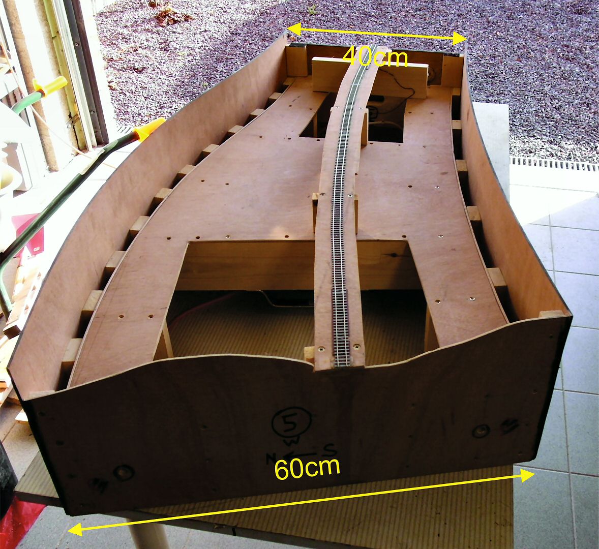

Si j'ai un conseil à donner à Castor, c'est :
1. pour commencer, d'ignorer les normes .
2. de se créer son réseau comportant ce qu'il aime.
3. de le fractionner en modules, pour les raisons pratiques que JePe a mentionnées (portabilité, manipulation, étagement de la réalisation, etc...). Des dimensions de l'ordre de 120x60cm maxi semblent logiques considérant les fournitures usuelles des marchands de bois (plaques de multiplex), les dimensions entre les portières de voiture, et le poids global du module.
4. quand tout est bien conçu, de ramener deux extrémités de l'ensemble à 40cm de large (en photo : la transition entre un de mes modules centraux de 60cm de large et l'extrémité "normée" de 40cm)[SVP ignorer le tracé ignoble de la courbe. Le responsable a été sévèrement puni]. Mais c'est à mon sens une composante mineure dans la réalisation d'un réseau.
