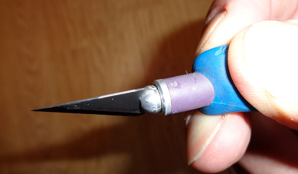

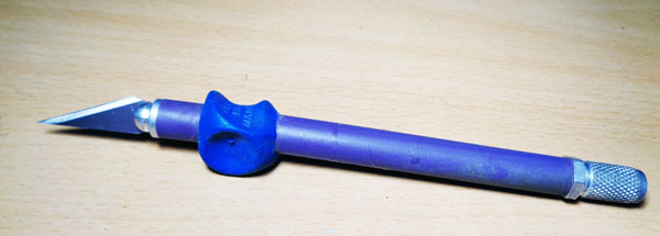

Pour ceux qui ont des gros doigts (comme moi), afin de bien manipuler le cutter lors de découpes précises, j'ai trouvé ce petit truc.
Il s'agit en fait d'un petit bout de caoutchouc que l'on met aux crayons, stylos, plumes des enfants lorsqu'ils apprennent à écrire.
On trouve ça en papeterie et ça coûte deux fois rien.
Il fallait juste y penser :geek: !

Blague à part, regardez le diamètre du manche du cutter fait moins de 10 mm.
Ce petit bout de caoutchouc permet d'avoir une bonne prise en main et mieux maitriser le cutter pendant la découpe.
Je pense que Guy a raison, finalement c'est pas fait pour les gamins...
...sauf les grands gamins comme moi 8-) .

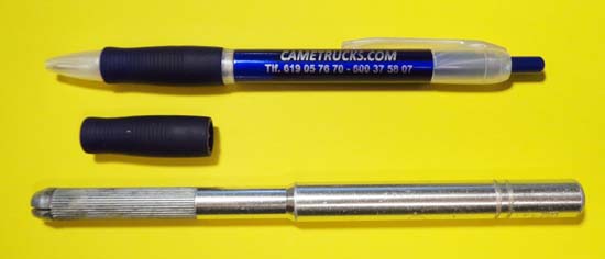

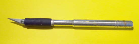

Voici encore un petit truc pour la bonne tenue en main de son cutter.
Certains "bic" publicitaires son pourvus d'un manchon en caoutchouc.
Lorsque votre stylo est vide, vous récupérez le manchon et vous le réutilisez sur votre cutter métallique.
Cutter (1).JPG (26.98 Kio) Consulté 7562 fois
C'est tout simple et cela vous procure une bien meilleure prise en main du scalpel.
Cutter (2).JPG (19.16 Kio) Consulté 7562 fois
Facile, pas cher et efficace :geek: .
