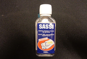

Nous avons déjà parlé du détachant Sassi utilisé comme colle pour plastique.
L'avantage de cette "colle" est sa fluidité.
Donc pour coller des grandes pièces une goutte de colle "normale" aux extrémités, et puis le Sassi par capillarité.
Ceci dit j'ai remarqué que certaines plaques vendues dans notre magasin préféré, comme par exemple les imitations briques, résiste et le Sassi ne dilue pas assez la matière pour bien les coller.
Donc là, on utilise de la colle classique.
Personnellement j'ai une nette préférence pour la Faller, pot blanc (Ref 170490).
Pour info, il me semble que le Sassi se trouve de plus en plus facilement : Delhaize, Colruyt, LeDiscount, Di, etc...)
