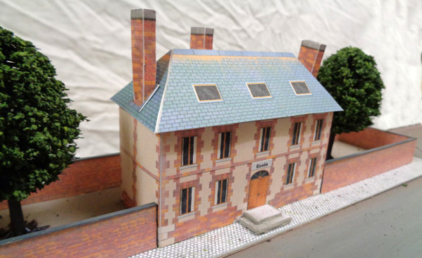

J’ai commencé par un bâtiment que j’aimais bien, je veux parler de l’école.
Voici le modèle en papier.

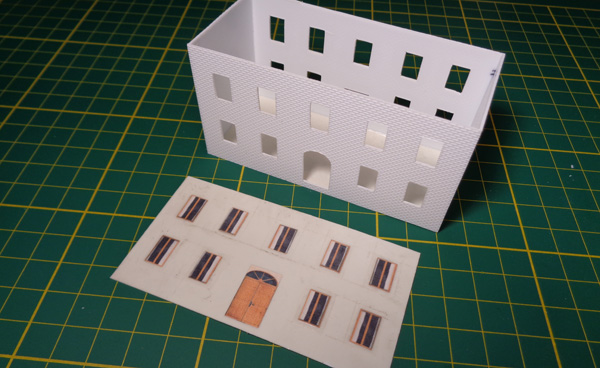

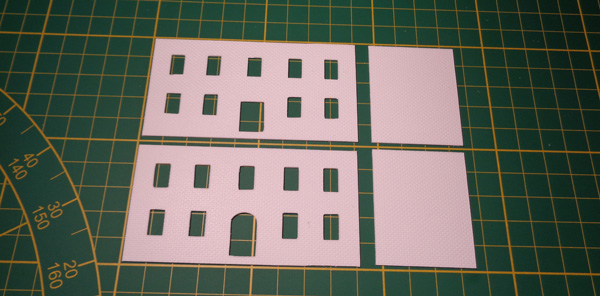

Pour commencer, les murs de façade. Feuille de 0.75 mm gravée de briques au 1/160.
J’ai bien sûr inversé le dessin (effet miroir) afin de pouvoir graver la feuille sur le côté lisse.
Ma Crafty ne coupe en aucun cas du 0,75, mais grave assez profondément pour que je puisse terminer ma découpe au cutter. Ceci est d’autant plus facile que la découpe est simple.

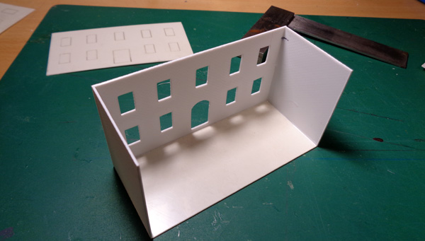

Je colle bien d’aplomb les 4 murs autour d’une base qui va m’assurer les angles droits.

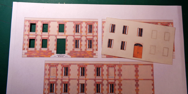

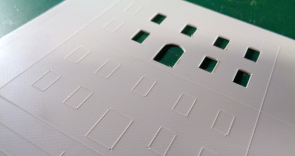

J’ai re-gravé sur une plaquette moins épaisse (0,35) les façades avant et arrière pour avoir l’emplacement exacte des portes et fenêtres.
Puis j’ai imprimé sur une feuille de papier autocollante le plan d’origine afin de découper mes portes et mes fenêtres que je colle impeccablement à leur emplacement.
Sur les fenêtres j’applique un petit bout de papier collant pour que celles-ci aient un aspect brillant.

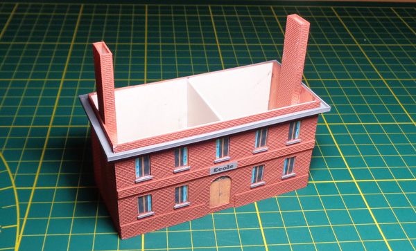

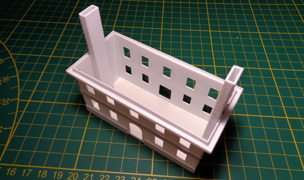

Ensuite je découpe de la même façon que pour les façades, les éléments qui vont faire les cheminées et les renforts de façade.
Dans du plasticard 0,20 je confectionne les éléments pour faire la gouttière.

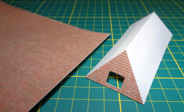

Pour simuler les tuiles, j’ai trouvé un produit extraordinaire.
C’est la marque Redutex qui propose un papier collant en relief imitation briques, tuiles, etc...
Il existe un peu de tout. Voici leur site internet : http://www.redutex.com
L’aspect est vraiment réaliste.

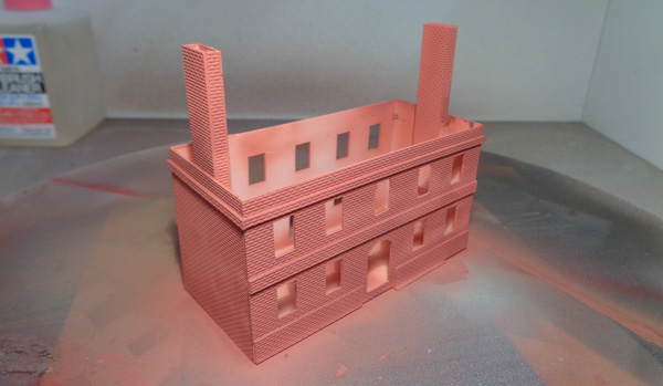

Tout ce qui est brique va passer en peinture.
A l’aérographe j’applique une couleur acrylique pour maquettistes au ton rouge brique.
Le panel de couleurs brique est grand, à vous de choisir.
Malgré l’épaisseur des murs (0,75) + la carte porte fenêtre (0,35), afin que tout reste bien droit, j’ai dû rajouter un renfort dans le centre du bâtiment.

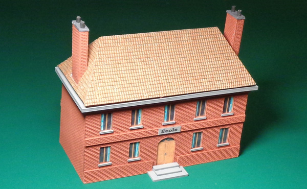

Et voici la fin des travaux, des appuis de fenêtres et escalier ont été ajouté, ainsi que l’ouverture des cheminées.
Quatre demi-journées ont été nécessaires pour la réalisation de mon école.
