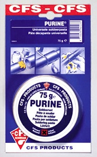

Au sujet du flux, la purine c'est génial... Voici comment cela se présente...
Ce flux n'oxyde plus les pièces une fois chauffé... Cela évite le vert de gris qui apparaît après quelques temps sur la plupart des soudures.
Je l'utilise depuis des années pour monter des kits laiton, c'est un pur bonheur et ne voudrais changer pour rien :)
Pour la soudure des kits laiton j'utilise ceci...
Je l'applique avec un cure dent en bois, il faut en mettre (très peu) sur une des pièces à souder puis chauffer... c'est soudé !
Avec des bobines de fils, la goutte que tu places sur ton fer est toujours trop grosse!
Ces deux articles sont indispensables (le fer aussi bien entendu) si tu veux monter des kits.
La plupart des modélistes pensent que c'est difficile de monter des kits laiton, avec ces deux produits c'est un jeu d'enfant ;)

Où puis-je trouver Purine et Castolin?
Messages : 1830
Re: Soudures sur mon futur réseau ...
Même question que "olnejean". D'avance merci.
Messages : 1345
Chez Brico dépôt en France http://www.bricodepot.fr
L'avantage d'être frontalier. ;)
Ce produit doit également se trouver chez nous avec une petite recherche sur le net.
Je confirme les propos de Didier, pas d'oxydation (vert de gris) par la suite, mais un nettoyage s'impose si peinture ultérieure.
Gras et peinture ne font pas bon ménage.

- Ces produits cités par Hardlook69 sont-ils réservés au laiton, ou puis-je les utiliser pour toutes sortes de rails et d'éclisses ?

Ce sont des produits "généraux" .
