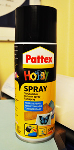

Avec le temps et l’usage, la feuille de transport de la Crafty qui collait si fort au début, a perdu son pouvoir adhérent.
A un point tel que j'étais obligé de coller le plasticard à découper sur les bords avec du scotch (papier collant).
J’ai trouvé une astuce qui a l’air de bien fonctionné.
Après avoir masqué les bords de ma feuille de transport, j’ai vaporisé généreusement de la colle « Repositionnable » en Spray.
Et voilà ma feuille qui a retrouvé son adhérence.

Ca tient le coup !
Je confirme que mon truc avec la colle repositionnable en spray fonctionne vraiment bien.
Même si ce n'est pas aussi collant qu'à l'origine (ce qui est mieux) ma feuille de transport a hérité d'une deuxième jeunesse !

Le truc de la colle repositionnable fonctionne bien, je fais cela depuis que j'utilise la Crafty.
J'en remets à chaque fois que je reprends les découpes.
Au bout d'un moment, je nettoie la feuille de transport avec une éponge dure, je laisse sécher et je remets de la colle.
Je suis toujours avec la premiere feuille de transport, celle d'origine.

Le truc de l'adhésif repositionnable en spray fonctionne également sur d'autres supports que la feuille de transport originelle de la Silhouette.
Parfois, il m'arrive de découper des grandes quantités de toutes petites pièces que je n'ai pas le courage de dépouiller tout de suite. Ce serait bien d'avoir quelques feuilles de transport de rechange, mais les feuilles d'origine sont obscènement chères. La solution : j'utilise des feuilles de polyester comme feuille de transport. L'adhésion de la colle repositionable est parfaite (c'est normal : la feuille Silhouette EST du polyester). Je me fournis sur mon stock de vieilles radiographies médicales (moralité : ne JAMAIS rien jeter !).
Attention à ne pas utiliser de polypropylène (comme sur certaines fardes transparentes) : l'adhésion de la colle n'est pas parfaite, et on en retrouve sur les pièces découpées ! Même phénomène avec les feuilles pour plastifieuses à chaud (c'est du polyester, mais il est recouvert d'un dépôt antiadhérent) : c'est vraiment dommage car leur rigidité est parfaite.
Le plasticard et le PVC devraient convenir, mais je n'ai pas essayé.

De mon côté, j'utilise des feuilles transparentes pour imprimante jet d'encre de temps en temps.
Je ne sais pas si c'est du polyester.
Je colle cette feuille sur la feuille de transport avec du scotch sur les bords après avoir préalablement encollé avec de la repositionnable.
