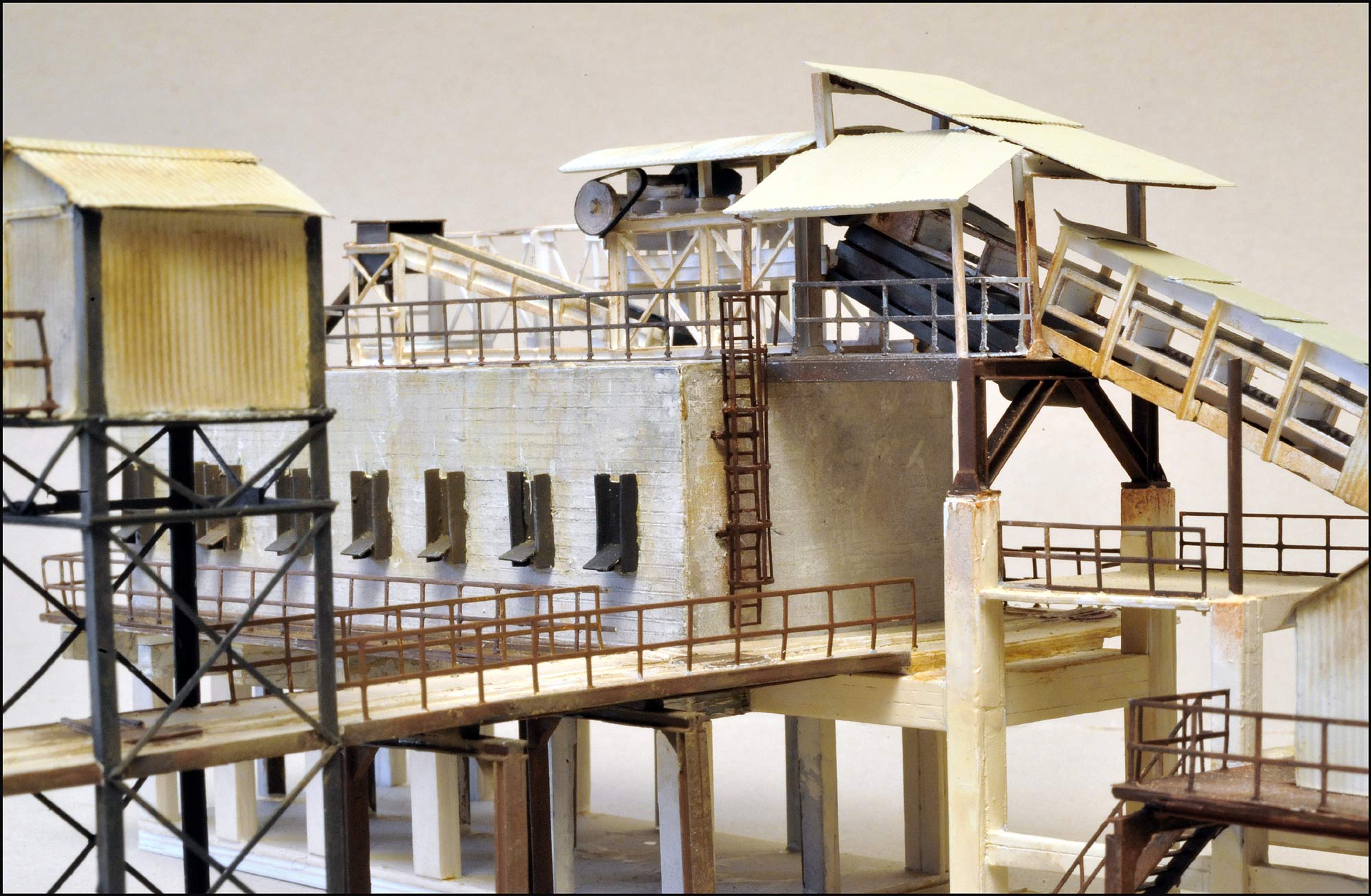

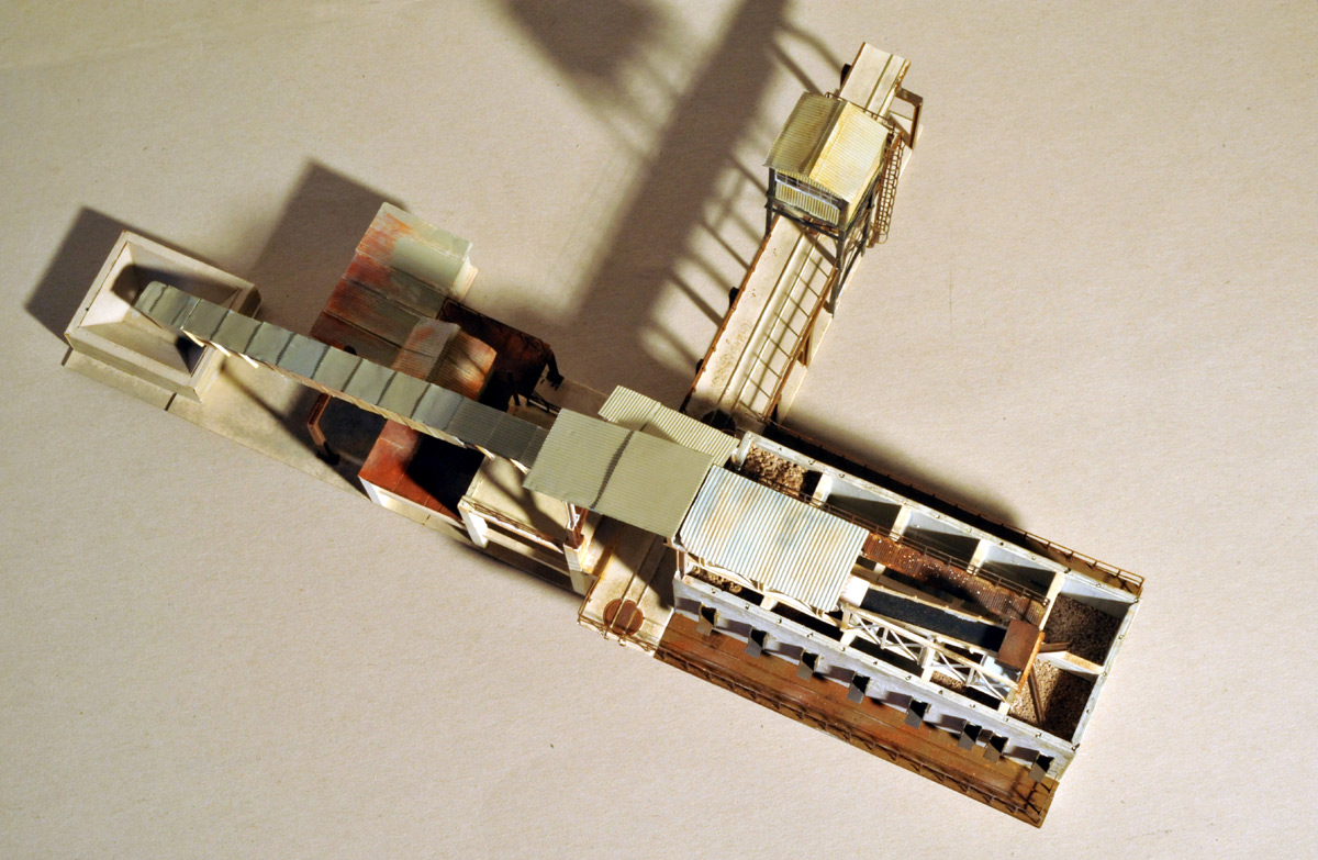

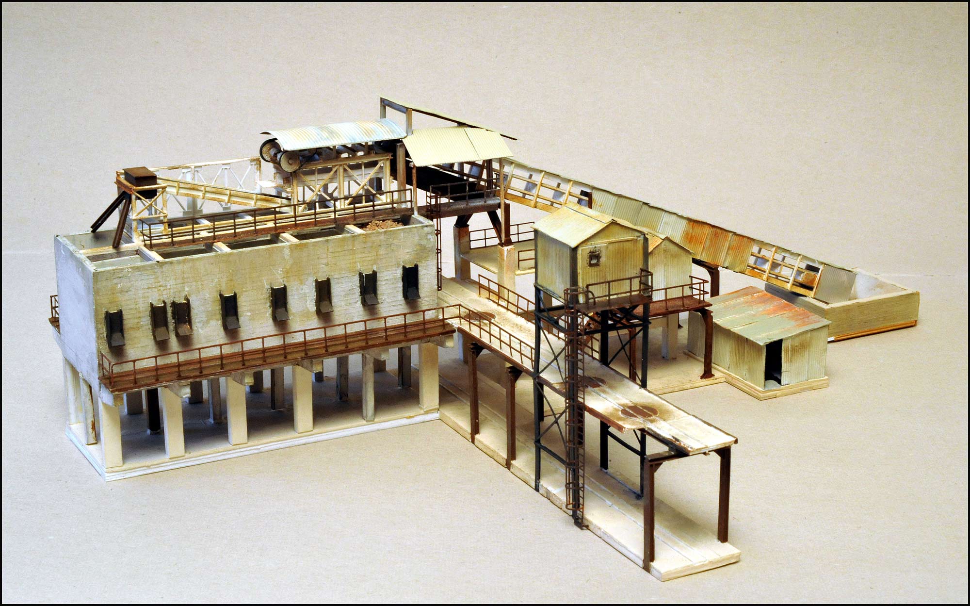

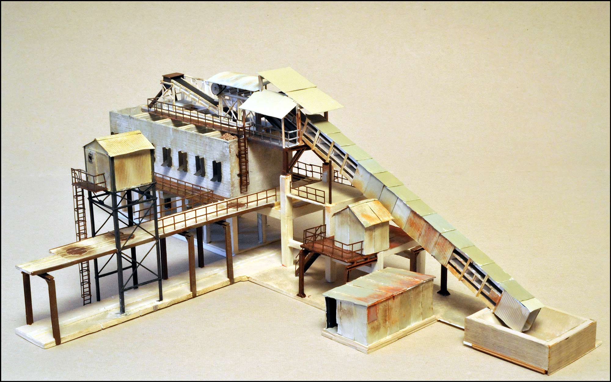

Après beaucoup de chipotages , j'ai enfin terminé la construction d'un des éléments
qui manquaient à mon usine de Musson : le concasseur-trieur de laitier.

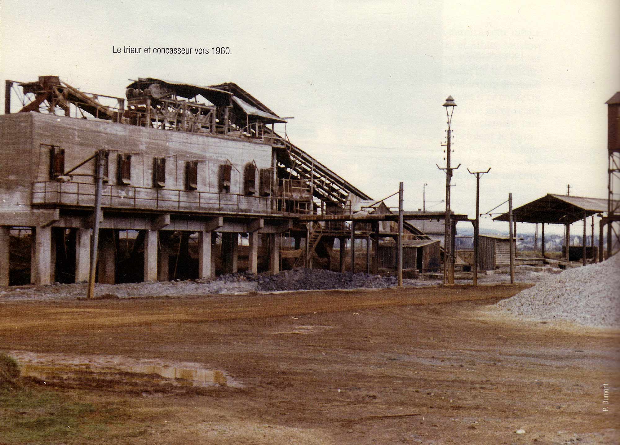

Ce n'est qu'après avoir découvert une photo exploitable dans l'ouvrage "sidérurgie gaumaise , tome II"
de Jean-Claude Delhez , que j'ai pu m'y attaquer.
Prendre des photos de la maquette sous différents angles est plus aisé quand celle-ci n a pas encore
été mise en place sur le réseau.
En voici donc quelques images.

En premier lieu , excusez-moi d'avoir placé ce post en un endroit un
peu incongru ....
Je vais essayer de répondre à tous !!!
1. C'est bien du "N".
2. Ce n'est hélas pas fonctionnel.
3. Les éléments en béton sont en plaques de plastique ; pour les murs
d'une certaine épaisseur , j' empile les plaques l'une sur l'autre par collage.
Je conserve les chutes de plaques de maçonnerie , toiture , etc ...et les
utilise , retournées, de façon à faire apparaître la face lisse qui se
trouve au verso. (pour réaliser un peu d'économies...)
Les lignes horizontales parallèles qui évoquent le béton décoffré sont
obtenues au moyen d'une pointe à tracer guidée le long d' une latte métallique,
ou à l'aide d'une lame de cutter que lon tient à l'envers , de façon à soulever un
peu de matière de chaque côté du trait.
Ensuite , un coup de papier de verre fin pour atténuer les traits sans les faire
totalement disparaître.
4. Les poutrelles en "H" , en"L" ,en "I" ( zut , mon ordi ne fait pas les "1" en
chiffre romain ) , sont en plastique de la marque Evergreen , ou Plastruct.
5. Les rambardes et les échelles à crinolines viennent d'Allemagne , produites
par la firme "nDetails" ; il s'agit de maillechort photo-découpé , très facile à
plier et à souder.
6. La tôle ondulée , c'est de la vraie , en aluminium vraisemblablement.
J'en avait fait l'acquisition d'une feuille de dimensions A5 par correspondance ,
aux USA , mais c'était il y a une trentaine d'années et je ne me souviens
absolument pas du nom du fabricant. Je la fixe sur les éléments en
plastique avec de la colle à deux composants.
Voilà , je dois ajouter que ce concasseur n'est pas encore totalement terminé.
Il manque encore quelques petits wagonnets . Soit je les confectionnerai intégralement ,
soit je ferai l'acquisition de kits en maillechort de la firme Hammerschmidt.
Pour ce qui est de l'état actuel de ma petite usine de Musson , je peux vous inviter à aller
faire un petit tour sur mon blog :" rail-et-fer-en-gaume/160" et aller consulter la
page "Musson et MMMH/160".
