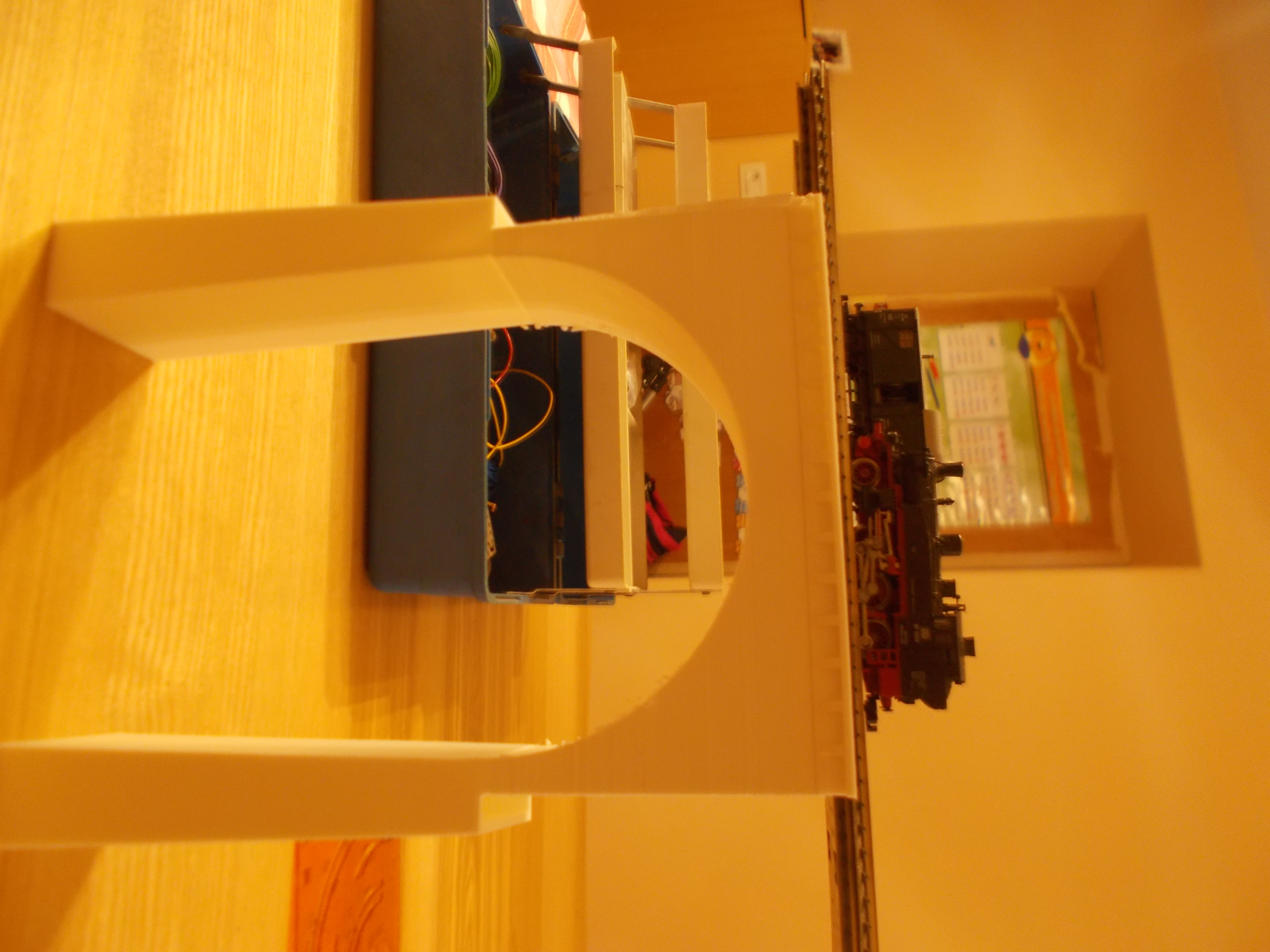

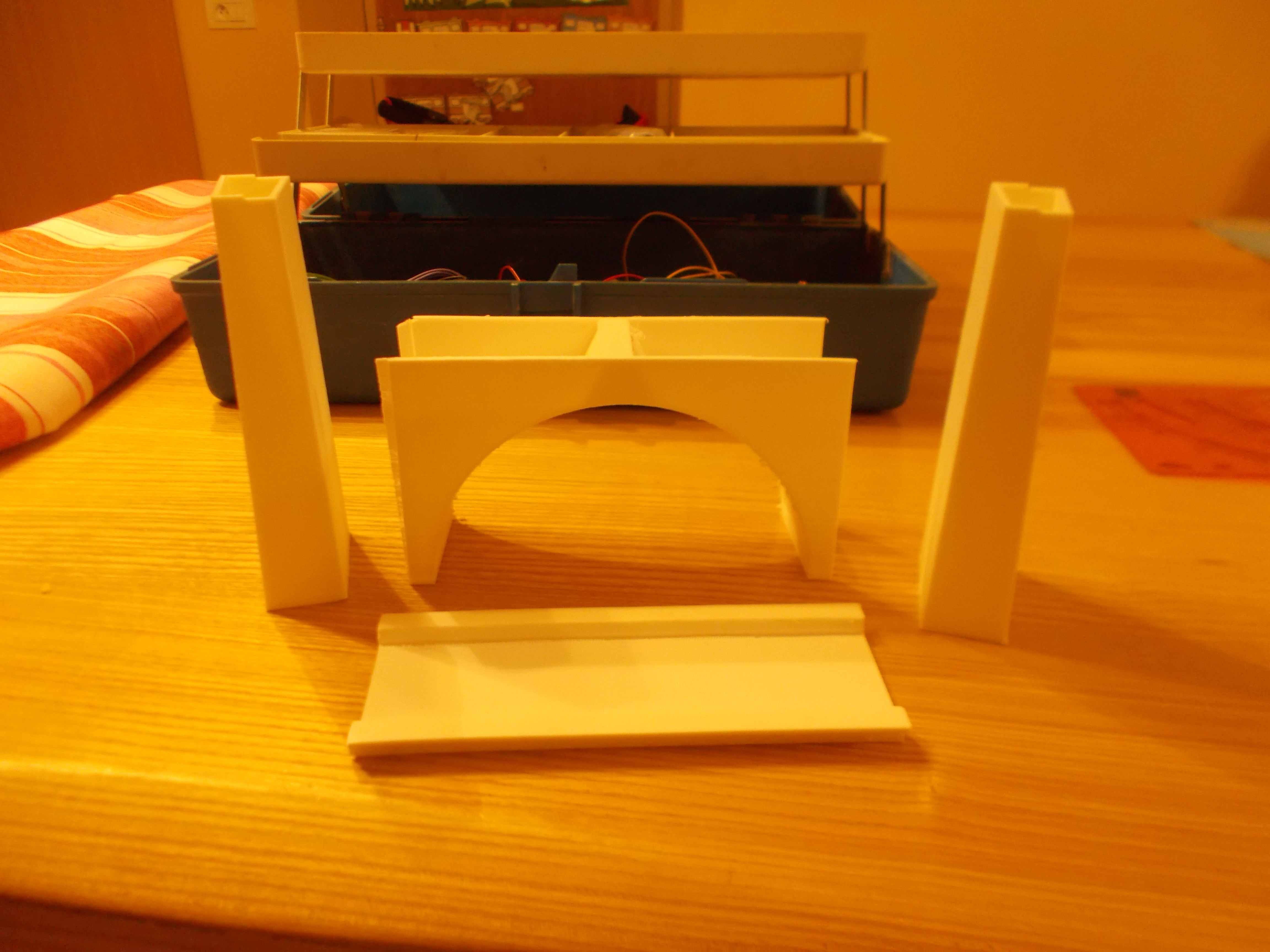

la fabrication du pont se fera en plastic avec l'aide de l'imprimante, 9 piliers, 10 arches, 2 culées, 10 tabliers pour les arches, et 2 tabliers pour les culées.
deux piliers, une arche, et un tablier une arche assemblé pour un test une fois les pièces imprimée, il faudra les lisser un peu, l'imprimante n'étant pas très précise il y à des bourlets qui se sont formé.
oups, désolé pour la dernière image, je l'ai redressé sur mon PC, mais elle s'affiche toujours couché sur le forum. si quelqu'un peu m'indiquer comment faire. merci
