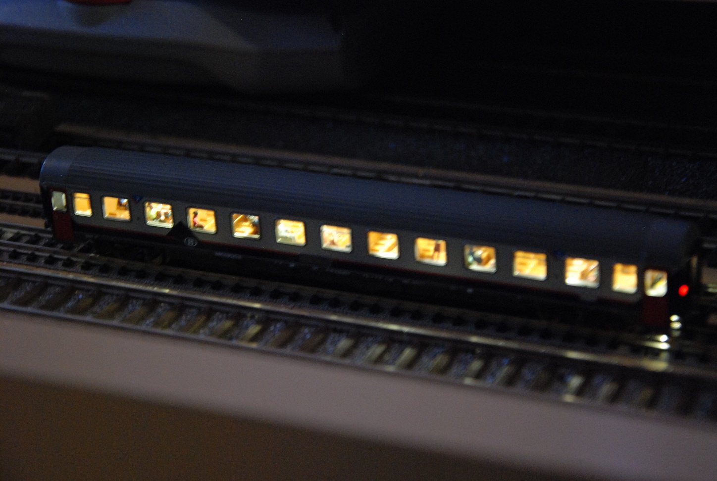

Petit tuto supplémentaire sur les voitures I6 de chez Fleischmann.
Cette fois, je me suis lancé en plus de l'éclairage dans la mise en place de feux de fin de convoi.
Par rapport au tuto précédent concernant les voitures K, ce travail est nettement plus difficile car rien n'est prévu pour faire cette transformation.
J'ai travaillé sur les voitures I6 Memling et Euro-city , c'est la raison pour laquelle vous aurez des photos mélangées des deux voitures.

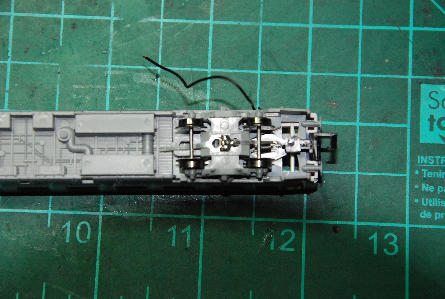

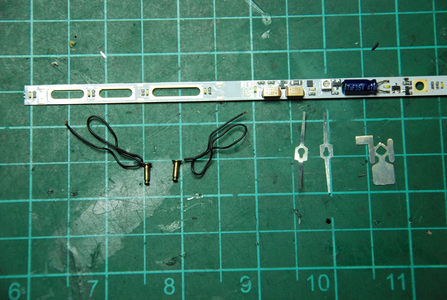

Matériel utilisé :
- le kit 946901 de chez Fleischmann (photo 2)
- 2 leds de chez Viessmann qui correspondait tout juste à l'emplacement disponible pour les feux de fin de convoi
- Un décodeur de fonction
Procédure :

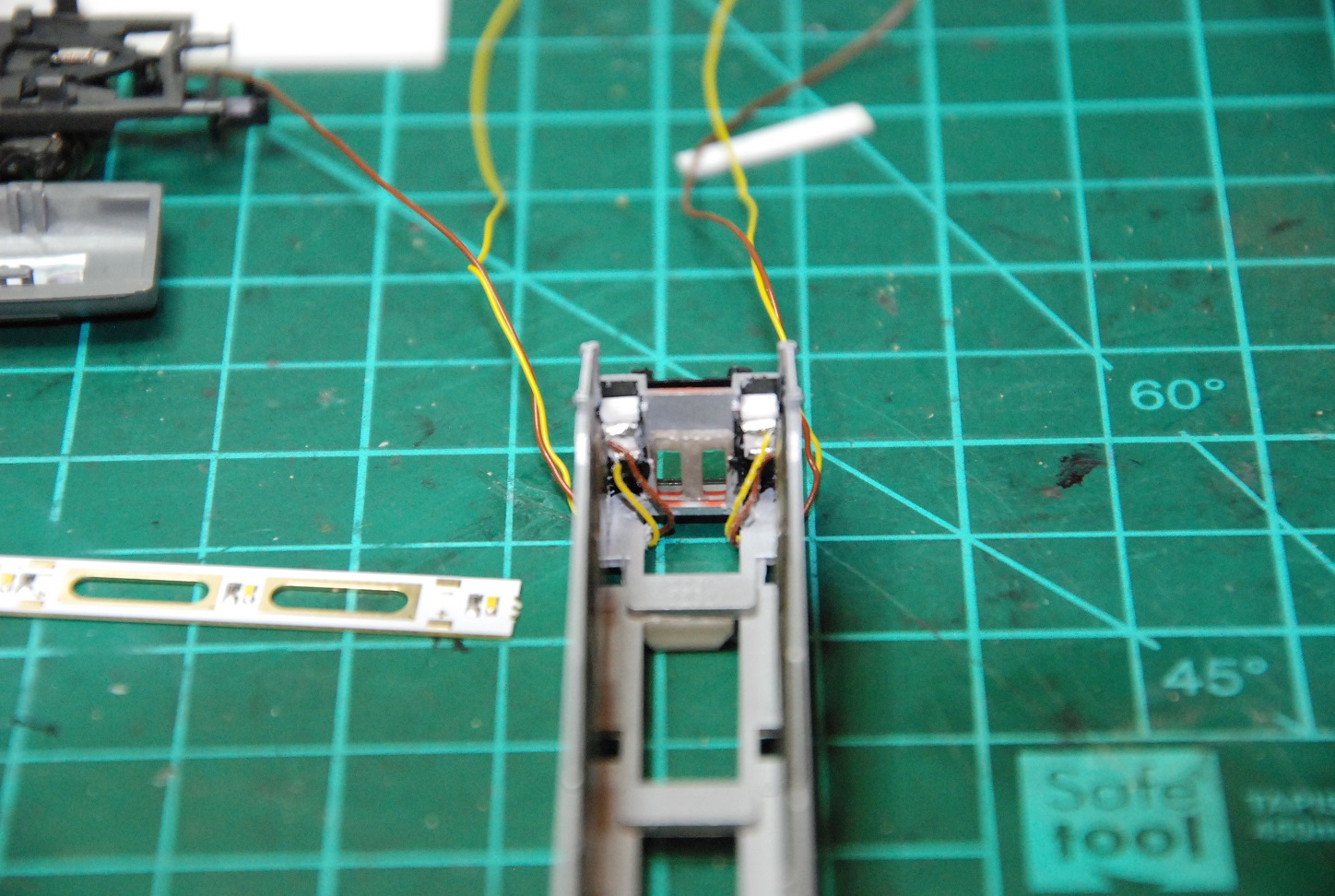

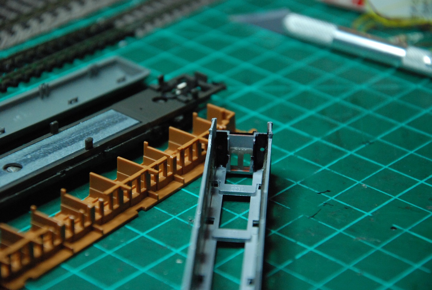

1) Remplacement des fils noirs par des fils blancs qui seront moins visibles dans les cabines et préparation de petits supports en carré creux 3.2 * 3.2 mm Evergreen qui me serviront pour la mise en place de la réglette lumineuse et de guides pour les fils (photo 3).

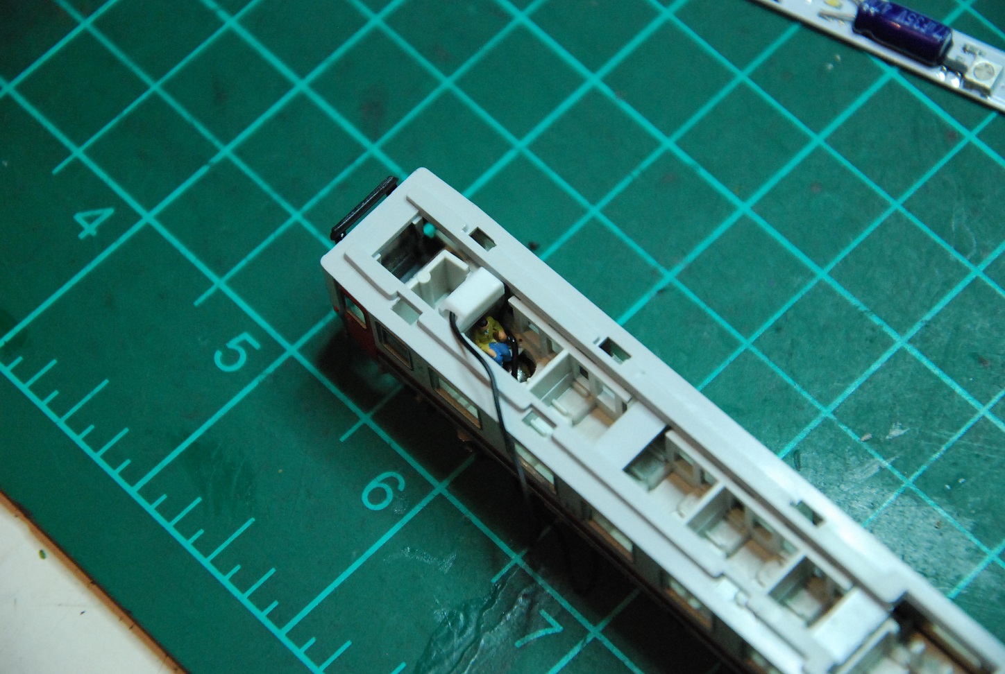

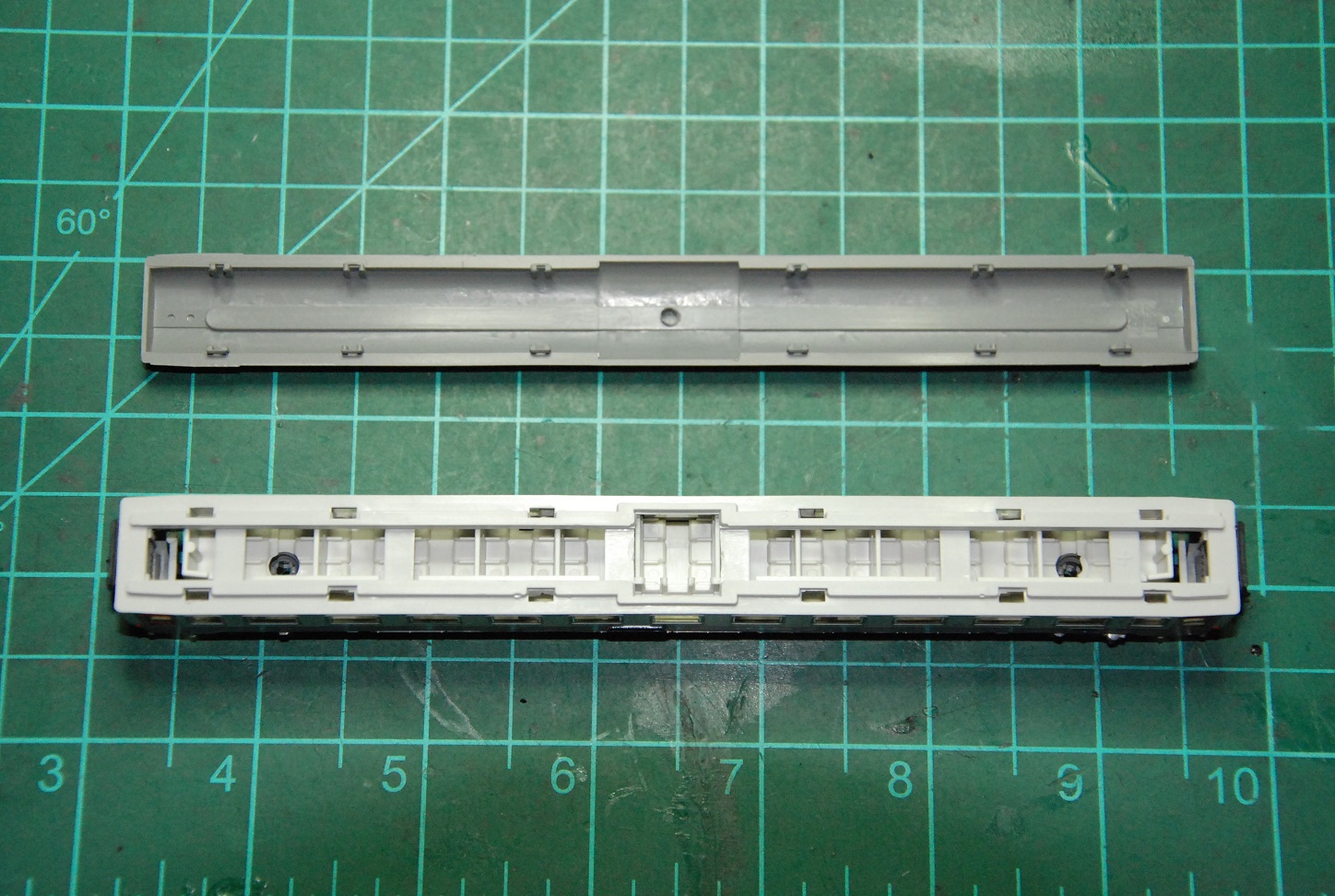

2) Ouverture de la voiture avec beaucoup de précaution pour ne pas casser les étriers de maintien du toit. (photo 4)

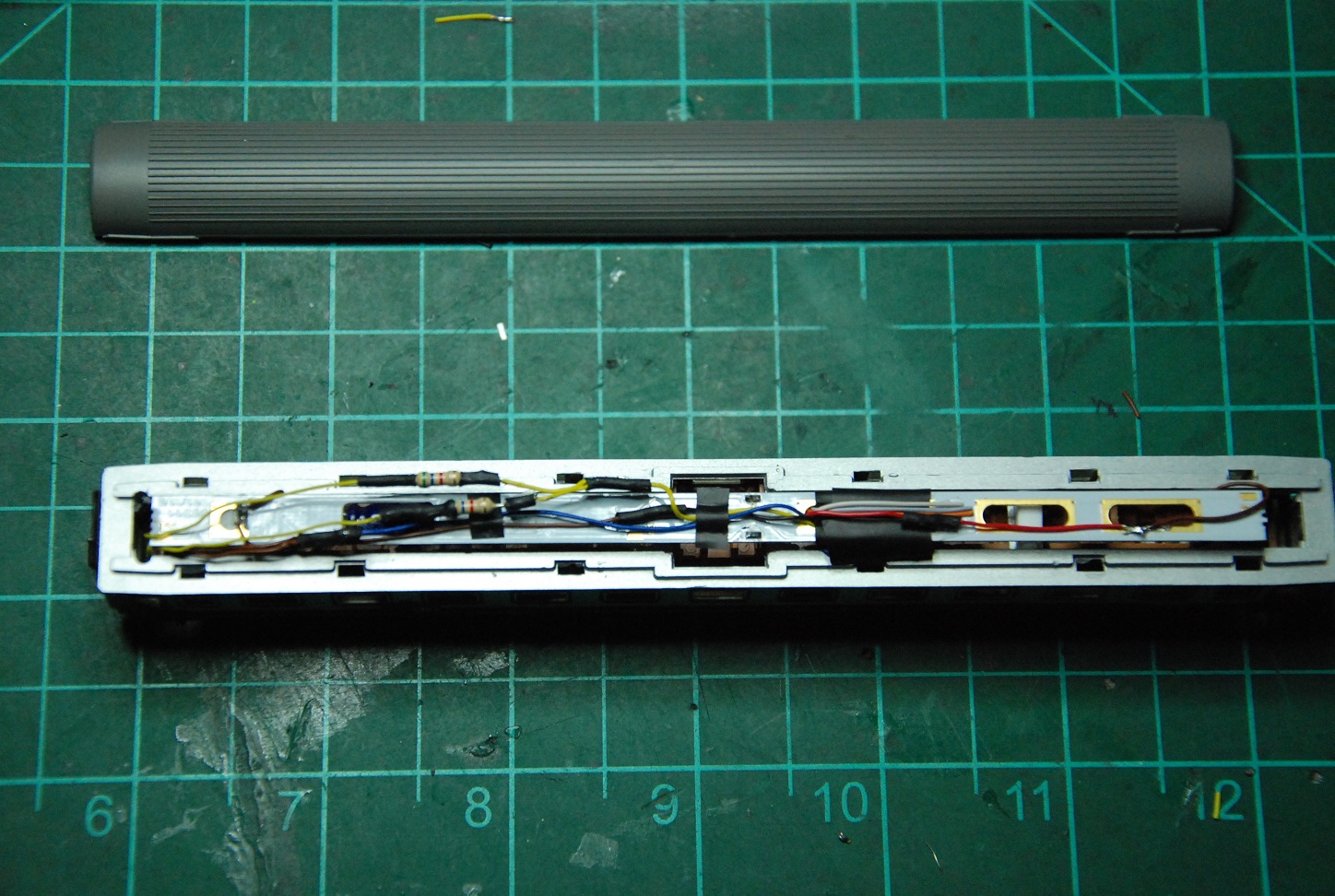

3) Démontage des différents éléments et surtout des deux phares arrières rouges. Ne les enlevez surtout pas au-dessus d'un gros tapis ! (photo 5)

- EC NL 01.JPG (521.69 Kio) Consulté 27608 fois
- EC NL 02.JPG (541.88 Kio) Consulté 27608 fois
- EC NL 03.JPG (450.26 Kio) Consulté 27608 fois
- EC NL 04.JPG (473.17 Kio) Consulté 27608 fois
- EC NL 05.JPG (465.22 Kio) Consulté 27608 fois

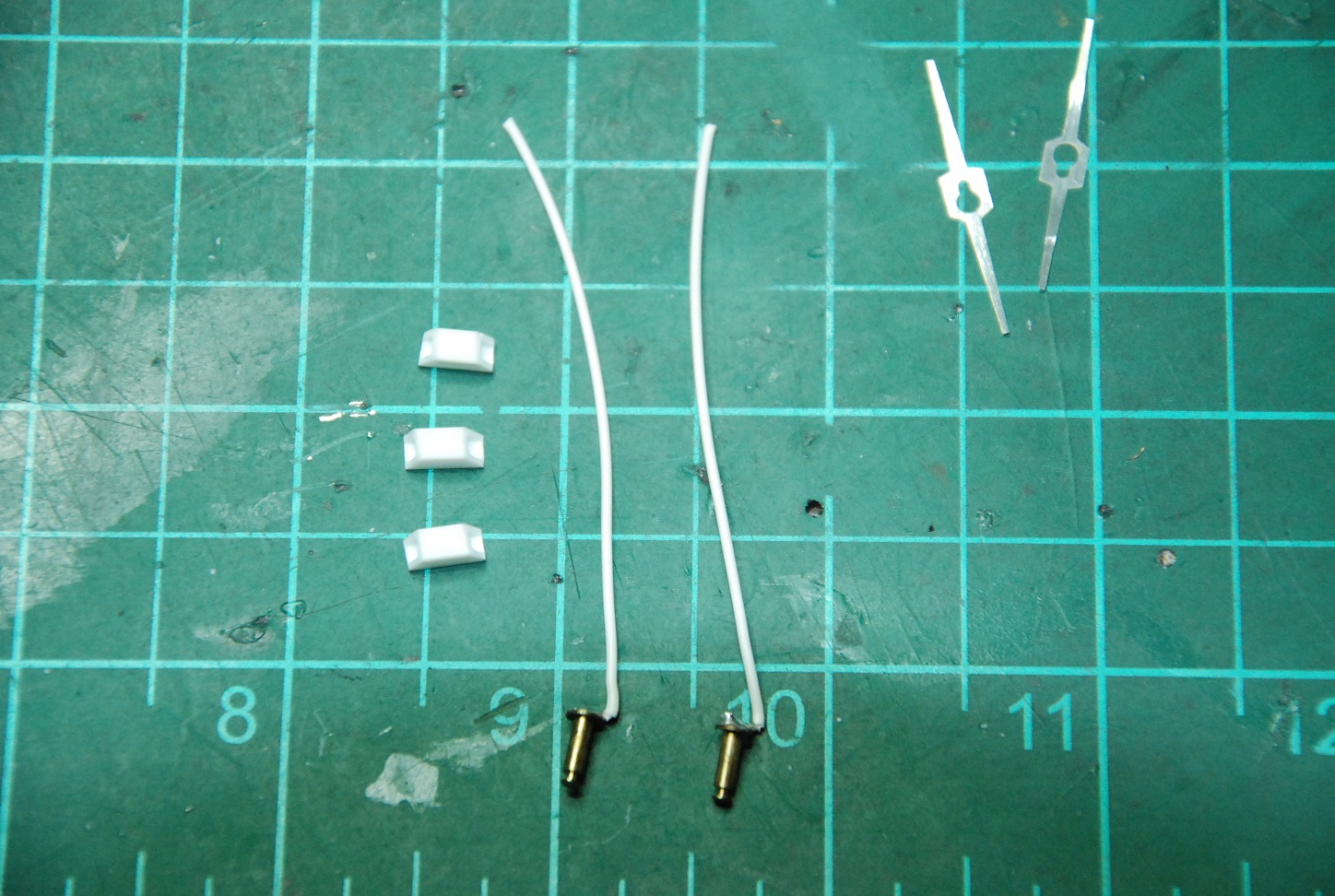

4) Mise en peinture noire à l'emplacement des leds pour ne pas avoir la lumière des leds par transparence(photo 6).

- Photo 6
- EC NL 06.JPG (416.68 Kio) Consulté 27603 fois

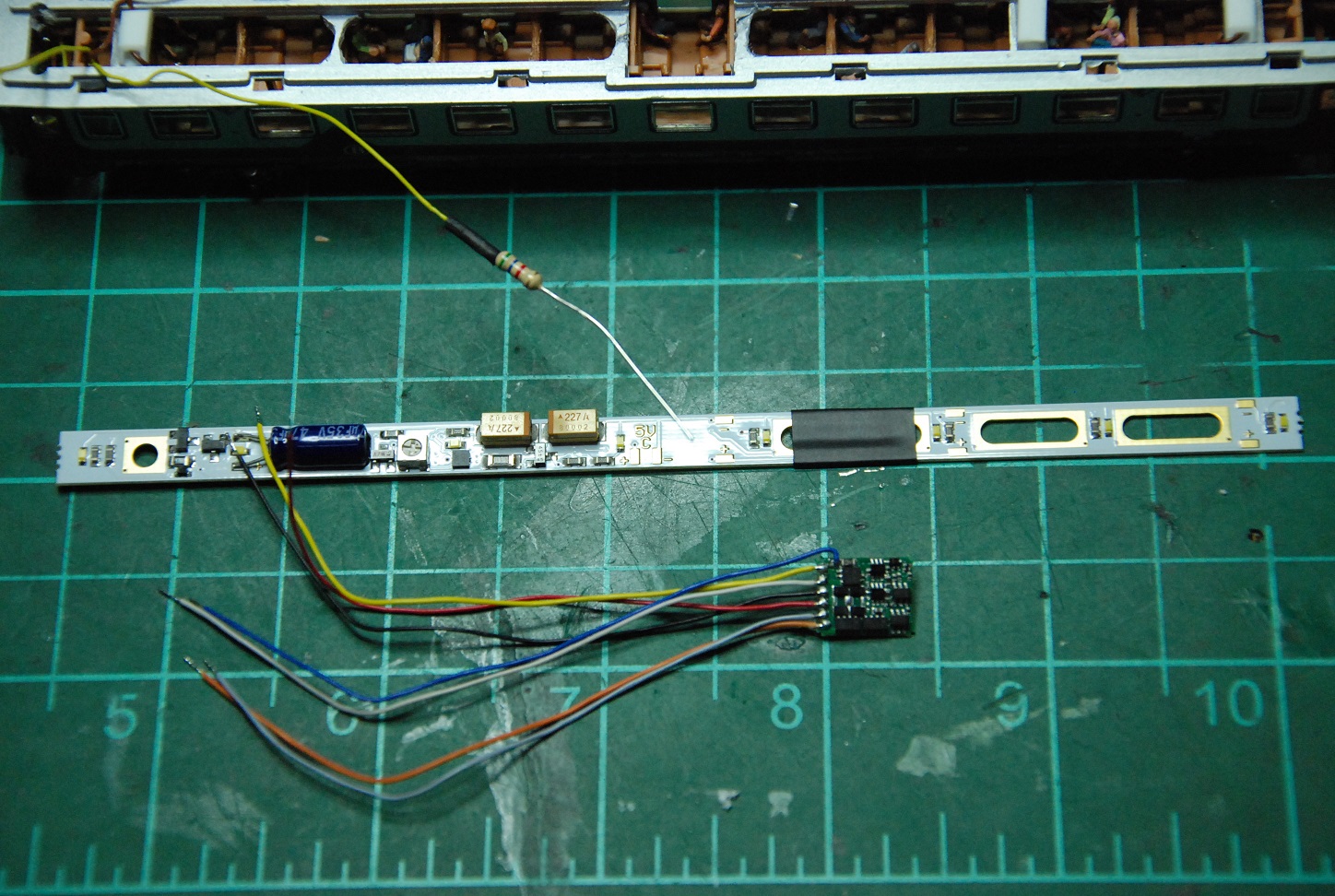

13) Etape suivante la mise en place du décodeur, je pose sur la languette lumineuse à l'emplacement du décodeur une bande isolante pour éviter tout court-circuit malencontreux (photo 18). Sur cette photo vous pouvez voir que j'ai rôdé un peu les parties du plafond du wagon pour avoir un meilleur équilibrage de la lumière, car j'avais constaté des zones un peu plus sombres du à ces parties pleines.
14) Le décodeur est posé sous la languette, côté condensateur, pas de place au-dessus. Je fais passer tous les fils par un des trous de la languette. Les fils gris, orange et blanc du décodeur sont coupés plus courts et collés sur la partie supérieure de la languette (photo 20).
15) Il ne reste plus qu'à raccorder tous les autres fils.
16) Soudez les deux fils des roues à l'avant et à l'arrière de la languette.
17) Soudez le fil jaune avec le retour jaune des deux leds et le fil bleu avec le retour des deux fils bruns des leds.
18) Soudez le fil rouge et le fil noir aux bornes avant de la languette avec les fils de prise de roues.
19) Il ne reste plus qu'à refermer et à tester !
Si vous avez la moindre question, quelque chose qui n'est pas assez détaillé n'hésitez surtout pas !
