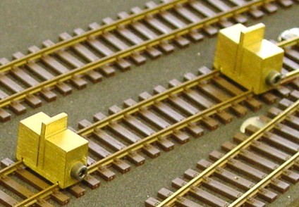

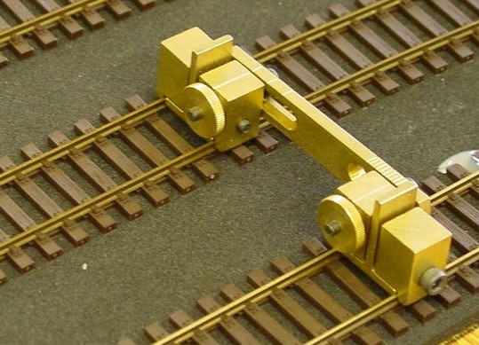

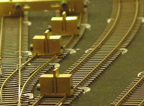

- vogele
- Messages : 947
Re: "Carie", un vide qui apparaît entre deux voies après la soudure
La carie n'apparais pas après mais avant soudure il suffit de bien joindre les rails avant soudure .
Une soudure ne se dilate pas après ,elle se rétracte en refroidissant .
Donc le rail n'est pas jointif avant soudure .
La solution : joindre les rails avec une pince .Et si c'est du flexible il suffit de bouger le rail de gauche a droite ou de droite a gauche selon le besoin .
Il exciste aussi de petit appareil pour maintenir les rails en place .
- vogele
- Messages : 947
Voila pour complété
- klammern-1.jpg (65.87 Kio) Consulté 9700 fois
- klammern_34.jpg (44.87 Kio) Consulté 9700 fois
- abstandhalter.jpg (71.92 Kio) Consulté 9700 fois
