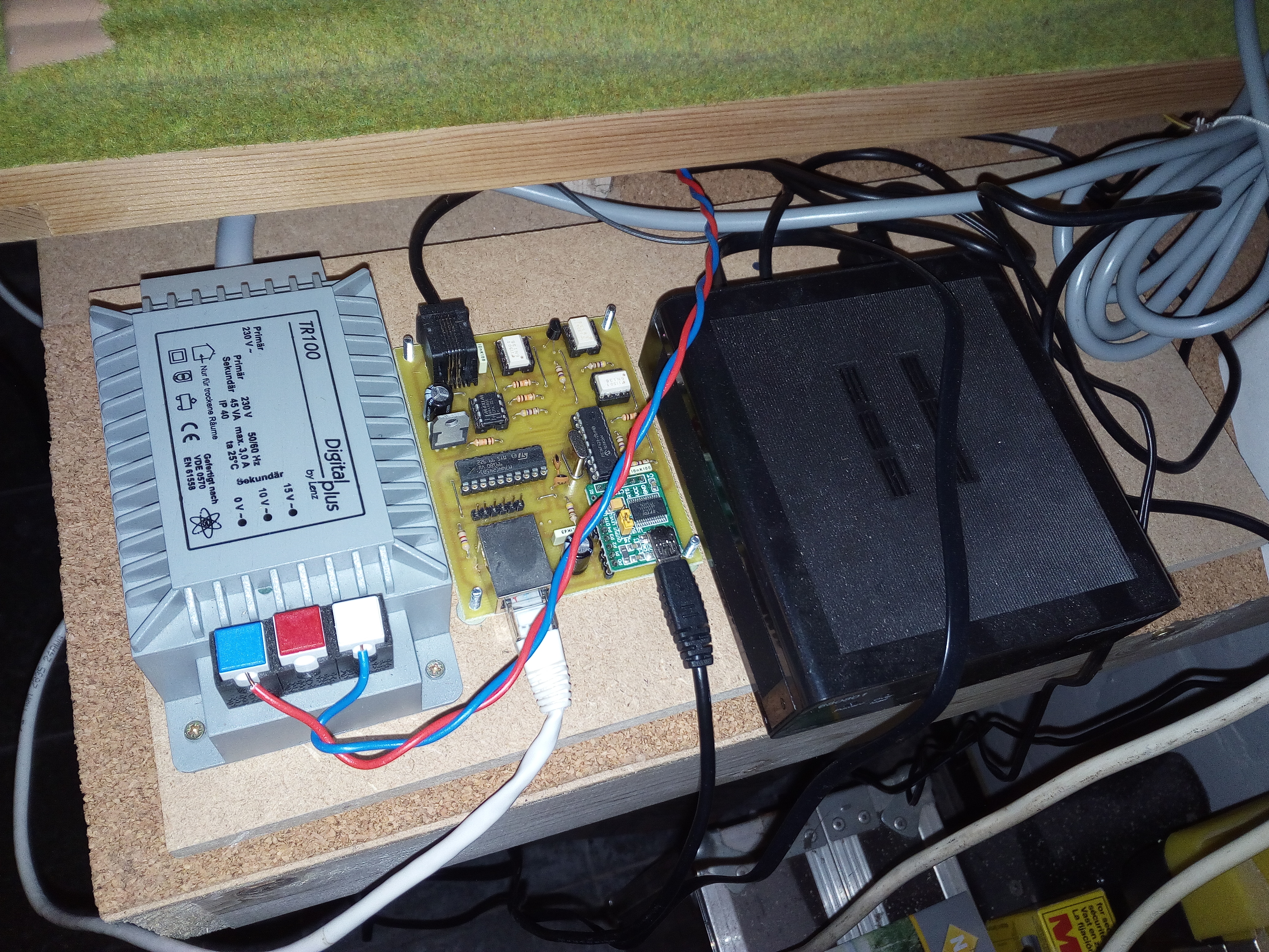

Bonsoir à tous,
En voulant installer la retro signalisation sur mon petit réseau, je galère complément: mes modules de détection m'indiquent que tous les cantons sont occupés en même temps, alors qu'ils devraient m'indiquer une zone à la fois... j'ai tout essayé : des cartes de détection S88 differentes, de marques différentes, inverser la polarité, essayer plusieurs câbles RJ45 et même S88,... Toujours le même résultat... :(
Je recherche donc une personne qui a un réseau en S88, si possible avec un module Genli S88 USB en combinaison avec la multimauss, et qui aurait la bonté de tester mon modèle Genli S88 USB. Ça me permettrait de savoir si le problème se situe bien à ce niveau là où pas.
J'habite à Tervuren, juste à côté de Bruxelles, mais je peux évidemment me déplacer un peu partout. Ou alors j'envoie le module par la poste (aller-retour à mes frais bien entendu).
Merci d'avance pour votre retour,

Re: Recherche testeur pour mon module Genli S88 USB
Message par PhilB47 »
Quand je regarde tes photos, je ne vois pas le module de rétrosignalisation. Où est-il caché ?
De plus, question complètement idiote, mais c'est juste pour être sûr : Tu as bien vérifié que la coupure des voies est sur la bonne polarité du fil, et non pas inversée ? Cela pourrait expliquer tes soucis...
Bon courage pour la suite.
Messages : 959
Le module est visible sur la première photo entre PC et centrale .
Messages : 1471
Bonjour Godefroid, une petite chose m'interpelle. Tu as 3 cantons et je ne vois qu'un fil partant de ton module de rétrosignalisation, est-ce normal ?
Messages : 538
Merci pour vos réponses. Désolé, j'ai posté les photos sans donner beaucoup d'explications...
La photo est un montage que j'ai fait uniquement pour tester l'interface Genli avec un module de rétro signalisation qui n'est pas sur mon réseau. Donc l'idée était de simplement brancher un morceau de rail avec une petite loco dessus, phares allumés, pour vérifier la détection. Et c'est précisément ce qui pose problème : même avec une seule zone à être branchée, toutes les zones de détection s'allument...
Vu tous les tests que j'ai déjà fait, il y a un gros faisceau convergent de doutes qui pointent en direction de l'interface Genli (puisque quoi que je fasse d'autre, j'arrive au même résultat et c'est la seule pièce que je ne possède pas en double). D'où mon besoin de faire le test... :)
Pour répondre à la question de PhilB47: à part pour la configuration de test qui est en photo, j'utilise des modules RM-GB-8 sur lesquels les deux rails sont connectés, donc il n'y a pas vraiment de risques à ce niveau là (et évidemment les coupures entre les cantons sont sur les deux rails sur mon réseau).
Merci déjà à Olivier qui m'a proposé de passer chez lui mais malheureusement avec une autre configuration qui ne me permettra pas de tester mon interface.

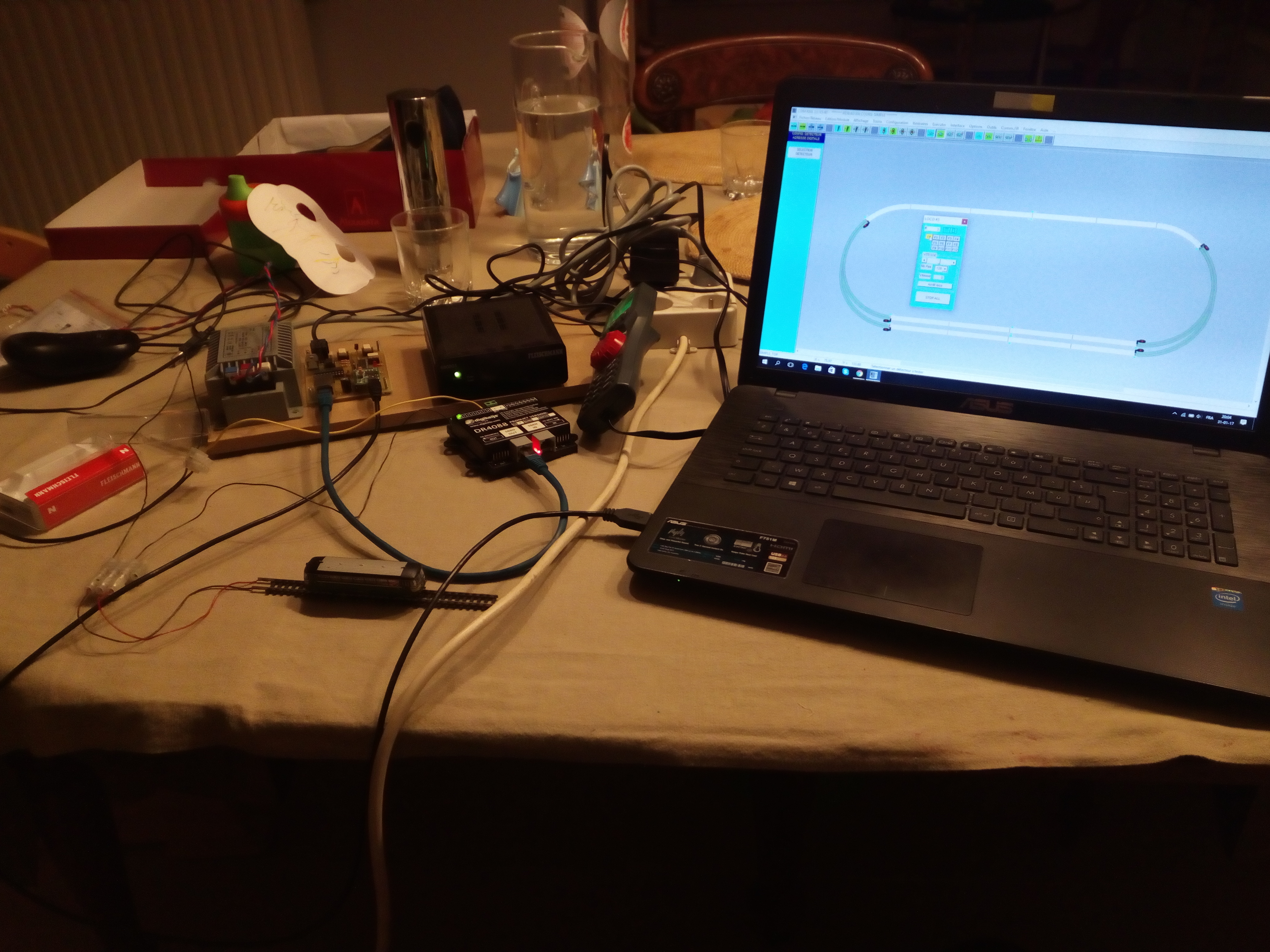

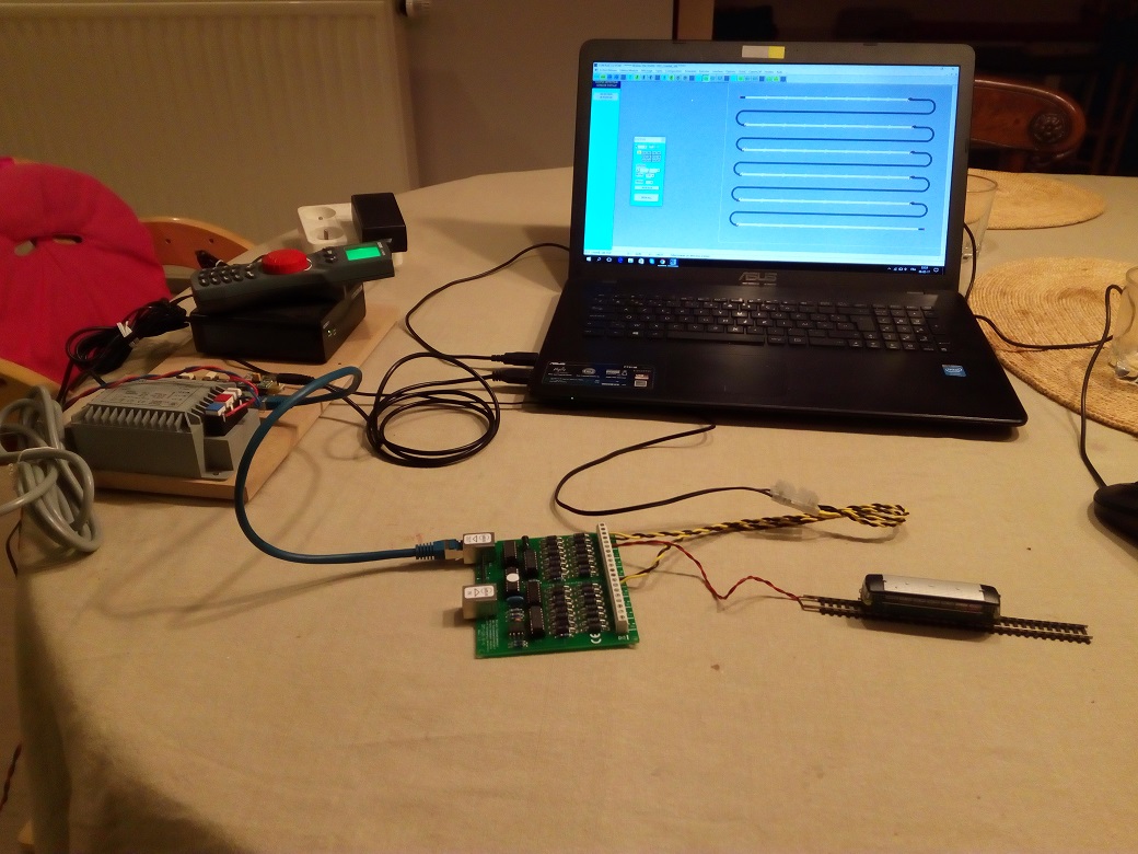

Grand merci Phil pour ta proposition. Tant qu'à renvoyer un module en France, Jean-Pierre (le développeur de CDM-rail) est également d'accord de faire le test chez lui. Idéalement j'aurais plutôt voulu trouver une personne à proximité de chez moi.
Sinon j'ai encore refait un test "volant" (i.e. tester la configuration indépendamment du réseau), mais comme vous pouvez le constater, le problème n'est toujours pas résolu... :roll:
test volant
test volant
La suite au prochain épisode! :lol:
