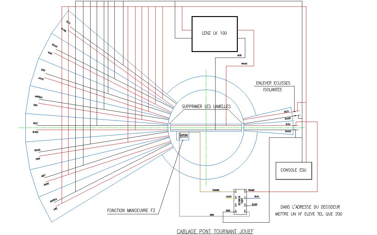

- vogele
- Messages : 959
Re: Module de retournement pour plaque tournante?
Trouver sur le net , et pour le module un LK 200
- LK200ponttournant.jpg (52.86 Kio) Consulté 8119 fois
- oli55
- Messages : 151
Salut,
grillé avec le même schéma
Le module de retournement est indispensable, la plaque ne gère pas automatiquement le changement de polarité.
Perso, j'utilise le module Lenz LK200 suivant le schéma ci-dessus: pas de soucis, bascule de polarité instantanée sans hésitation dans la marche des machines.

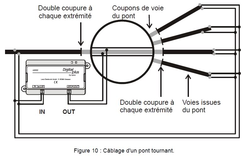

- vogele
- Messages : 959
Il y a aussi celui la .
- a608d1929eca883dce629c4ab8c032f3.jpg (143.51 Kio) Consulté 8116 fois
- Gdevisscher
- Messages : 538
Parfait, un grand merci pour vos réponses. Cela confirme ce que je pensais. Je vais rajouter encore quelques éclisses isolantes pour être sûr.
Je vais donc commander un module Lenz qui semble être l'option meilleure marché (55€ comparé à 119€ chez Roco).
Cela dit ça reste curieux que Philippe n'ait visiblement pas plus de demande dans son magasin...
Merci encore et bonne journée
