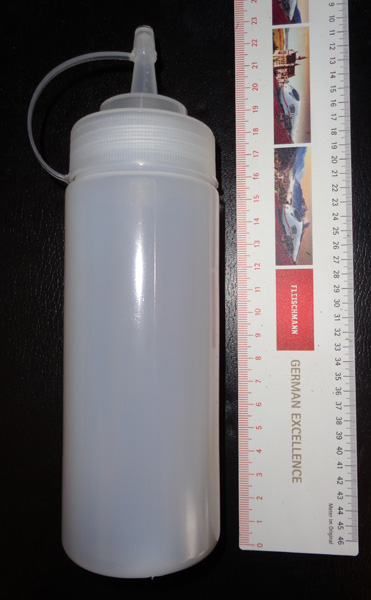

Au niveau de la pose parcimonieuse du ballast, il y a plusieurs solutions.
Il existe un petit appareil spécial vendu dans le commerce qui glisse le long du rail.
Je le trouve assez petit et doit être recharger régulièrement.
En accompagnant mon épouse dans un magasin d'accessoires de cuisine j'ai découvert cette bouteille (34 cl) avec bec verseur.
Je trouvais l'orifice du bec très fin, et je pensais déjà le couper pour l'agrandir.
Heureusement j'ai d'abord fait un test, et le résultat est magique.
Il faut dire que notre ballast N est particulièrement fin, et finalement l'utilisation de ce bec est vraiment efficace.
Autre avantage de l'engin, le prix 1,27 € (oui, oui, 1,27...vous avez bien lu :shock:) !

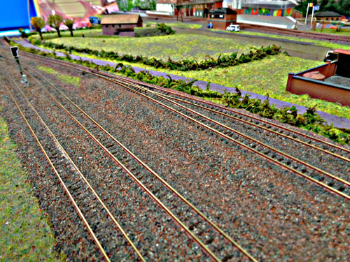

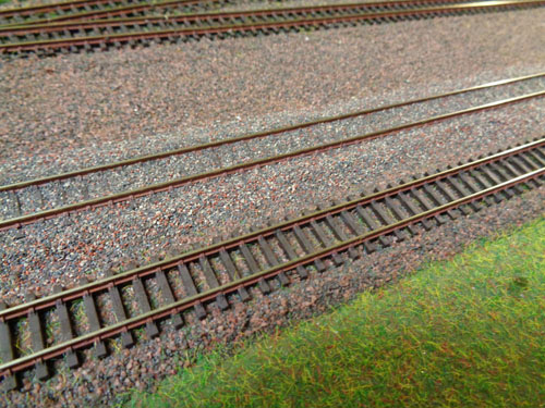

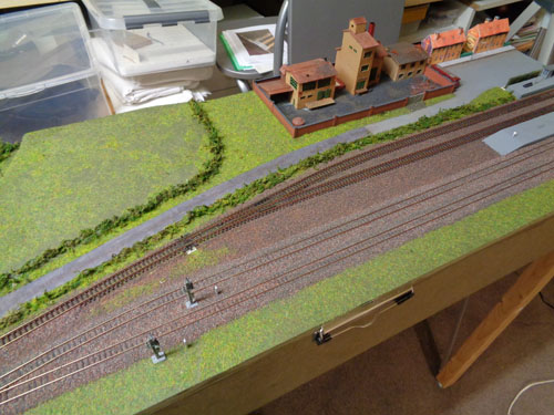

Voici le résultat.
La pose est très rapide ce qui est très pratique lorsqu'il y a beaucoup à faire (comme je le disais, dans ce cas il y a 15 m) :? !
