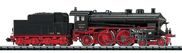

D'après ce qu'on peut trouver sur le Net, c'est avec la mécanique d'une Minitrix BR14 (Réf. 12035, 12036, 12232 ou 16014) que ce serait réalisable.
Y a t'il parmi vous quelqu'un qui aurait cette machine ?
Minitrix BR14 001.jpg (102.41 Kio) Consulté 9771 fois
Avant d'investir inutilement dans l'achat d'une loco, je voudrais m'assurer des dimensions de la mécanique.
Si il s'avère que la conversion est possible, je vais faire un tuto pour vous faire profiter ;) .

c'est en effet réalisable pour ce qui est de la loco, (MTE l'a fait), par contre le tender de la 12 a trois essieux et non quatre comme la BR
pour ce qui est de la carrosserie, la loco n'est pas très éloignée de la réalité, le tender par contre la partie arrière n'est pas conforme. mais pour des expert comme toi ça ne devrait pas êtres très compliqué.

Quelques réflexions sur la motorisation du Del Prado type 12. Le model BR14 de Minitrix est tres difficil a trouvé en occasion pour un prix raisonable. En plus, la longeur de l'ensemble des essieux est un peu trop court. Une alternative serait d'utilise une BR38 de Fleischmann qu'on trouve tres facilement pour des prix tres raisonable, et de remplacer le dernier essieu par une construction du bissel sois-meme.
Mais ce sont que des réflexions. A vous de réalise ce project a vos facons. Je suis en tous cas interesse par le rapport des traveaux du transformation.

on peux aussi partir sur une minitrix s 2/5
le plus gros changement viendra sur le tender qui sur la del prado ne ressemble pas du tout a l'originale
et sur les piston qui sont positionné dans le châssis
cela ne va pas être évident mais il y a certainement moyen d'avoir un résultat plus que potable

La S2/5 de Minitrix est le meme que la BR14, sauf autre peinture, plus chèr et encore plus difficile à trouver en occasion.
Et comme inspiration, une collection de photos d'une motorisation du Del Prado type 12, avec une chassis du BR38 de Fleischmann, fait par "Frietje" du forum MSM.
