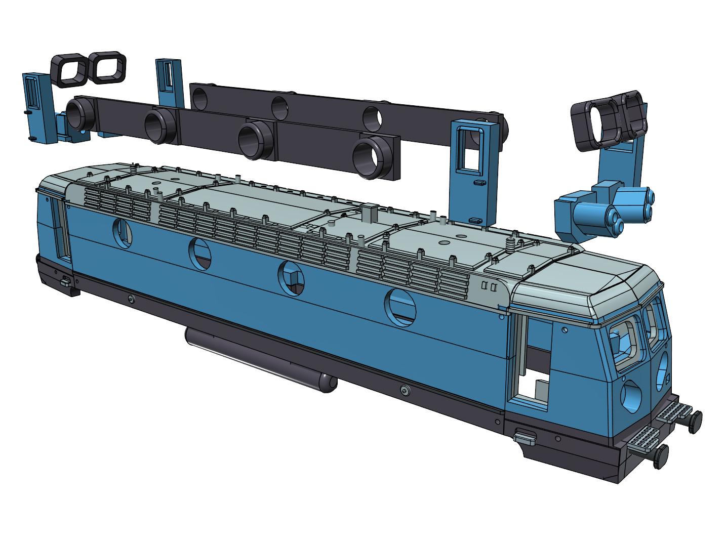

Ces 50 machines ont connues toutes les livrées possibles : verte unicolor, verte bi-color, jaune, bleue, motifs en Vé, en losange, simplifié, un feux, deux feux et même trois feux !
L’idée est d’aider à la mise en peinture d’un modèle multi-color par un « non expert » tel que moi. Pour ce faire, les accessoires complexifiant le masquage tels que phares, cerclages de vitrage, hublots, portes, etc.. sont ici des pièces rapportées. La caisse en devient aussi lisse que possible.
HLE 22xx eclate d.jpg (411.68 Kio) Consulté 23023 fois
Les rambardes de cotés et de nez sont matérialisées par des agrafes standard dont les trous sont pré-percés (encore une suggestion d’André). Pour les faces d’about, le modèle choisi est l’agrafe Bostitch STCR211506E et pour les rambardes latérales, des Rapid STANDARD 26-6.

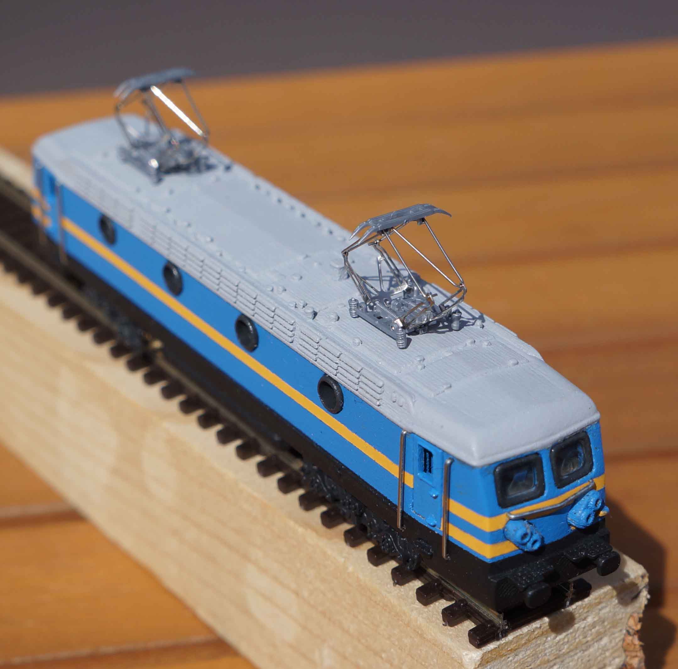

Sur ce prototype, les lignes de toit ne sont pas encore posées.

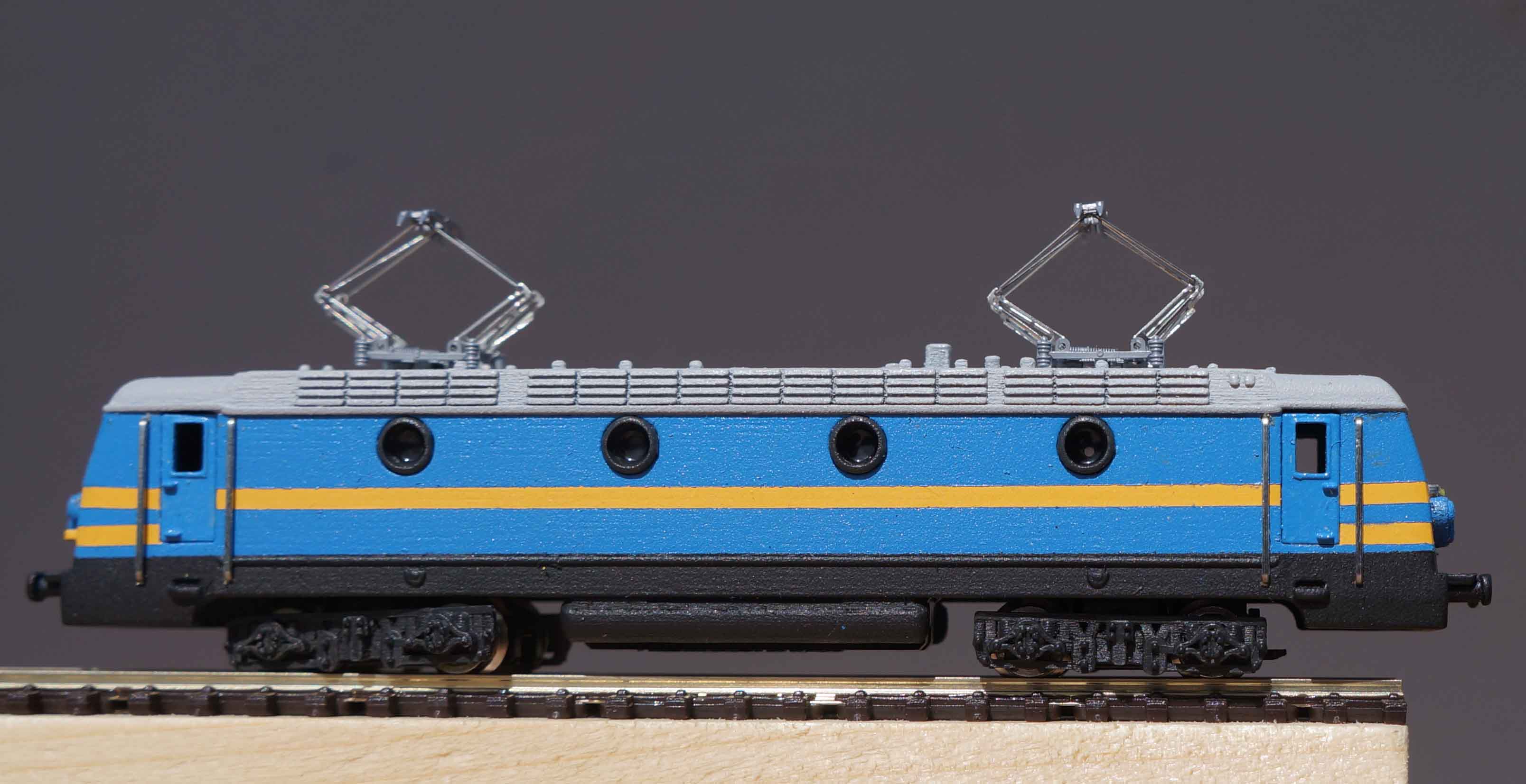

La caisse se pose sur un châssis TM-21. Une extension a été dessinée et est incluse dans le kit de manière à mettre les crochets d’attelage fournis avec le châssis à la place adéquate. Les pantos losanges sont des KATO 11-420 qui nous semblent adéquatement fins.
Les blocs feux amovibles sont prévus pour l’utilisation de Fibre Optique 0,75mm. Ce point reste à valider sur le prototype dont vous voyez les photos. Ce concept est identique à celui appliqué pour les signaux et a été expliqué sur un autre fil. Il permet l’usage de «grandes» leds de 2mm facile à souder. Exit les leds 305 ou autres petites difficilement soudables pour les non-initiés de la micro soudure. Les connecteurs entre FO et led sont inclus dans le kit.
La version 2 phares est disponible sur SW.

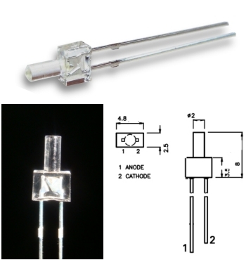

Il existe plusieurs type de leds 2MM :
celles à lentille colorée, appelées « diffusantes »,
led diffusante.JPG (11.45 Kio) Consulté 22991 fois
et celles à lentille transparente, 3 à 4 fois plus lumineuses.
exemple d'une led rouge :
led lentille transparente.jpg (45.13 Kio) Consulté 22991 fois
Nous n’utilisons plus que ces dernières. Ex : http://www.befr.ebay.be/itm/317-25-LED- ... 27be6076d4

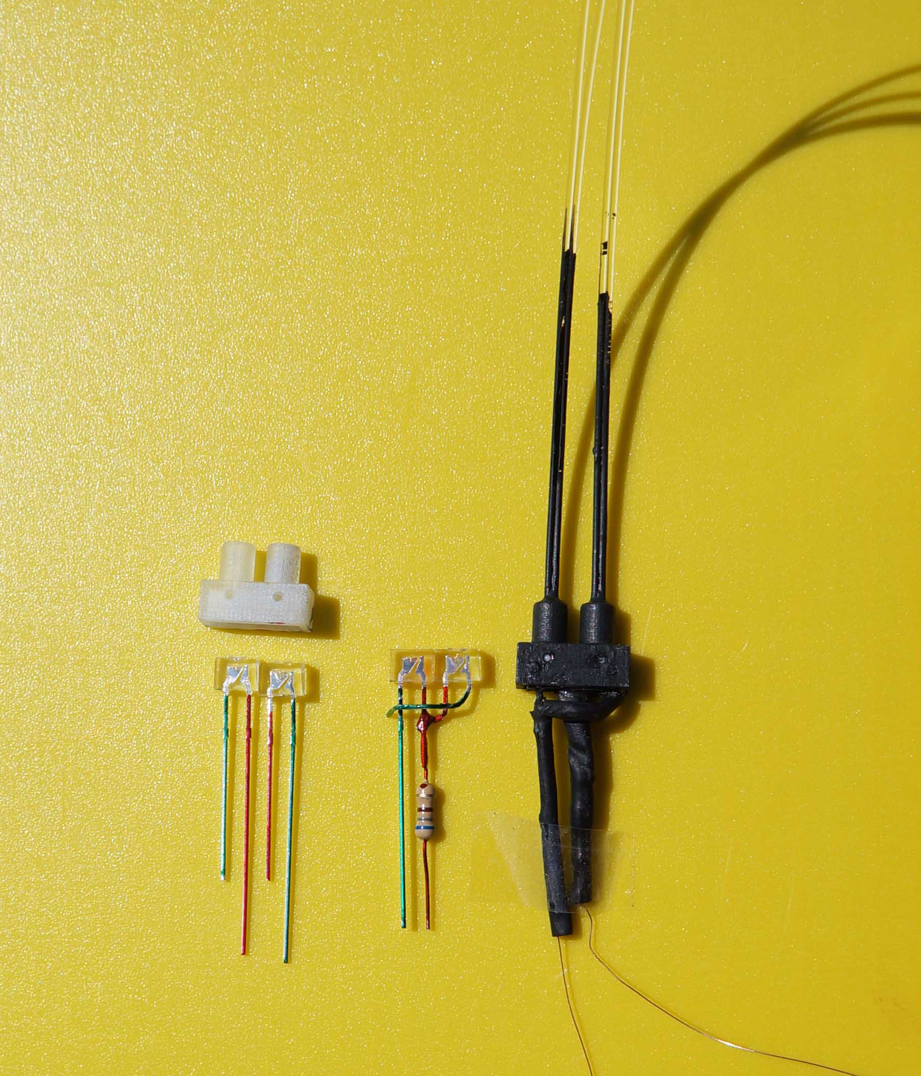

Placer côte à côte les deux leds (rouge et blanche chaud) et les insérer dans le connecteur FO/LEDS fourni. Elles seront ainsi correctement disposées. Pour la clarté de l'exposé, nous avons colorés leurs pattes en rouge et en vert. Replier et souder les pattes « rouges » ensemble. Notez que l’une est une patte longue (anode, +) , l’autre une patte courte (catode, -). Faire de même avec les pattes « vertes » en prévoyant de les isoler des pattes « rouges ». Souder une résistance ( içi 680ohms pour 15v). Pour les raccordements, nous utilisons du fil de cuivre de 0,15mm.
HLE 22xx led f.jpg (310.54 Kio) Consulté 22991 fois
À l’aide d’une aiguille, insérer du Kristal Klear dans les conduits FO circulaires du connecteur de manière à les remplir complètement, mettre du Kristal Klear largement sur le dessus et un peu sur les côtés des leds. Les insérer à fond dans le connecteur. Si vous en avez mis assez, le Kristal Klear sortira des deux petits orifices latéraux prévus à cet effet. De l’autre côté, insérer à fond 4 longueurs de fibre Optique de 0,75mm dans les conduits circulaires.
Laisser sécher et passer une couche de couleur noire sur le connecteur pour éviter toute pollution lumineuse parasite.
Tester le tout et repérer les deux FO venant de la led rouge. Nous y appliquons un peu de marqueur rouge.
insérer les FO par l’arrière dans les trous prévus dans les blocs optiques. Le rouge en extérieur haut, le blanc en intérieur bas. L’excédent des FO dépasse à l’extérieur. Placer correctement le connecteur contre le plafond de la loco. Il vient se caler au-dessus des deux petits supports prévus pour bloquer le châssis. Vérifier que le châssis peut se placer sans gêne et rectifier légèrement l’emplacement du connecteur si nécessaire. Attention : ne jamais tirer sur les FO au risque de les décoller des leds, mais pousser & tirer sur le connecteur. On peut ensuite coller le connecteur au plafond à l’aide de kristal Klear. Il a la propriété de coller sur le FUD tout en permettant un démontage aisé. Nous utilisons cette dernière solution.

N’oubliez pas d’inverser les branchements avant / arrière pour que les feux s’allument automatiquement dans la bonne couleur selon le sens de marche.
HLE 22xx led d.jpg (347.29 Kio) Consulté 22991 fois
