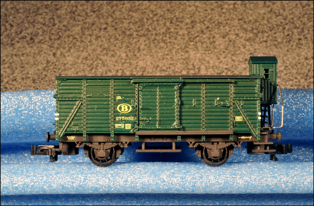

Bonjour à tous
Ne trouvant pas de fourgon aux couleurs de la SNCB, j'ai "adopté" un fourgon de la DB.
Mais le toit est bien trop clair, je dois le repeindre en gris "comme notre ciel du nord ..."..
Et je cherche des conseils : Ponçage?, peinture à utiliser, pinceau (si possible), etc ...
Une référence Humbrol ?

Tout d'abord, il faut nettoyer le toit avec une solution de savon de vaisselle pour "dégraisser" les empreintes digitales. Ensuite poncer avec un grain 800 ou 1000 à l'eau. Tu trouves ces papiers abrasifs chez les fournisseurs pour carrossiers. Enlever la poussière de ponçage avec un chiffon humide et laisser sécher. NE PLUS METTRE SES DOIGTS SUR LA PARTIE A PEINDRE. Je mets en général un primer en bombe mat Sencys que j'ai acheté au Brico. Pour la couleur, avec un pinceau, j'emploie un Humbrol Mat 64 que je mélange avec un Humbrol Mat 33. Tu dois jouer sur le mélange car tous les toits sont différents (Intempéries, salissures, etc.) Pour finir, je patine avec un dry brush d'Humbrol 186. J'espère que cela pourra t'aider mais si tu trouves quelqu'un qui a un aérographe, le résultat est meilleur.

J'irai dans un magasin avec une des voitures, histoire de trouver un pot de Humbrol aussi ressemblant que possible : l'identique ferait trop uniforme.
