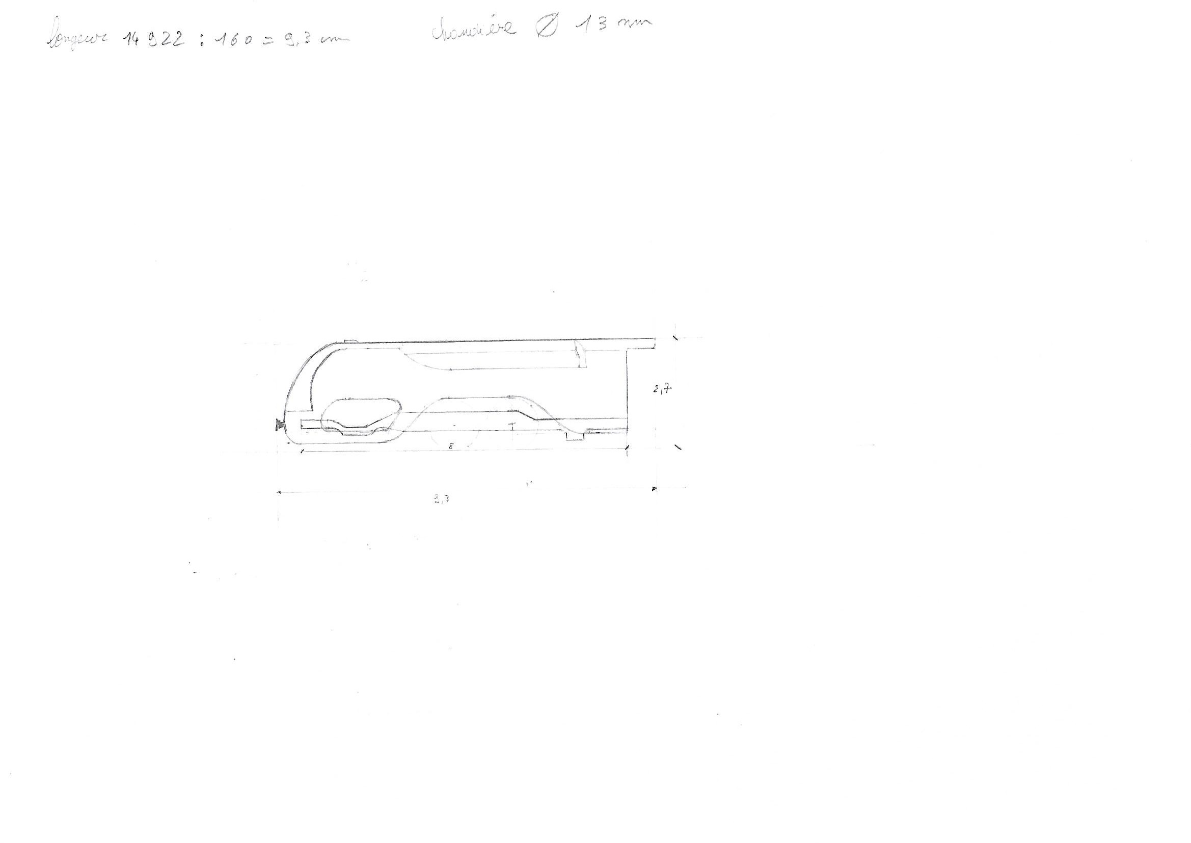

donc en premier il faut un plan que j'ai eu par JEPE un grand merci a lui
j'ai tout re dessiné a l'échelle 1/160
j'ai vraiment eu du mal il me faudrait en fait un vrais plan plus complet en cotes, mais je ne sais pas ou le trouver
donc ici j'ai déjà une id de départ que je vais certainement redessiné
plan caroserie.jpg (108.47 Kio) Consulté 8098 fois

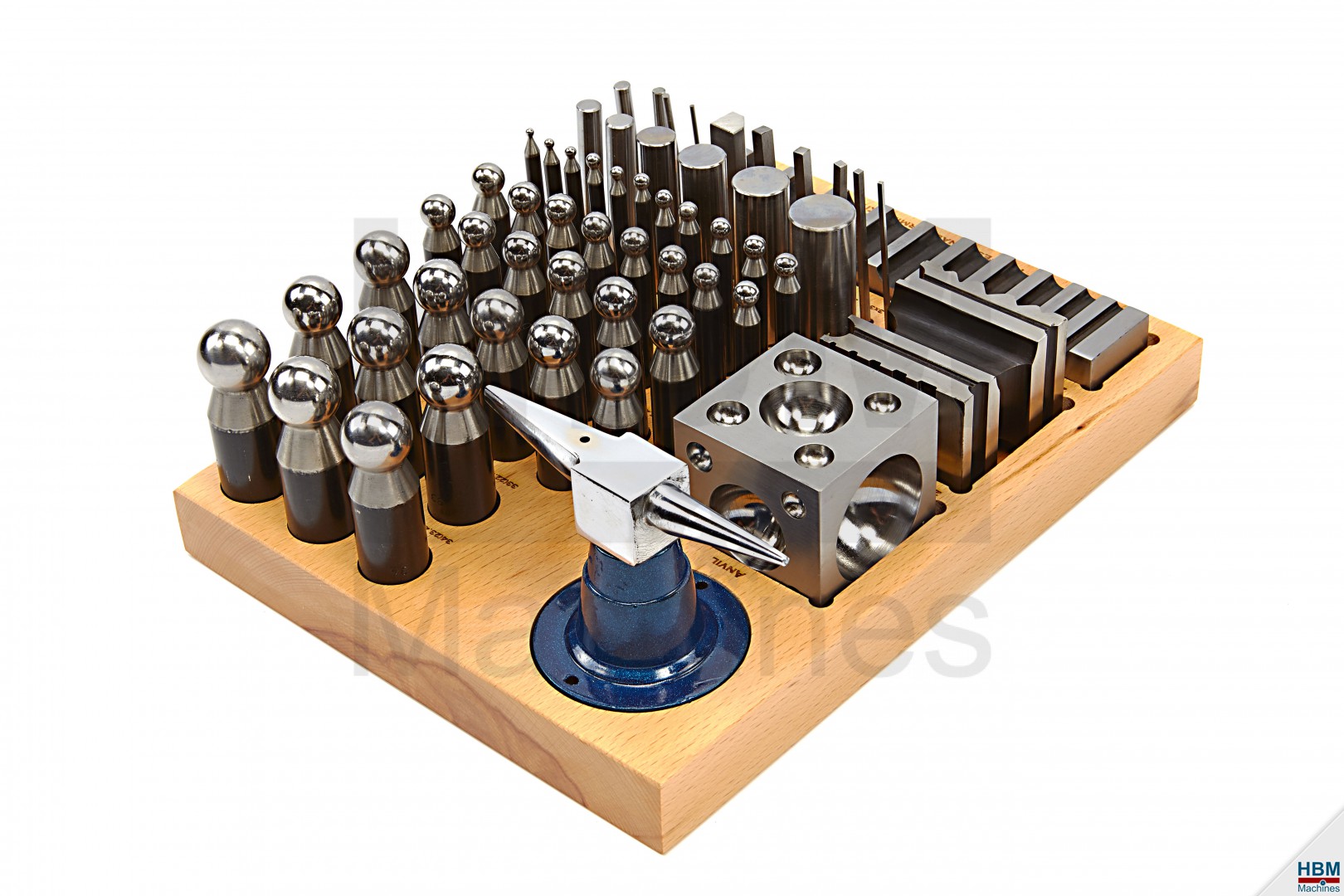

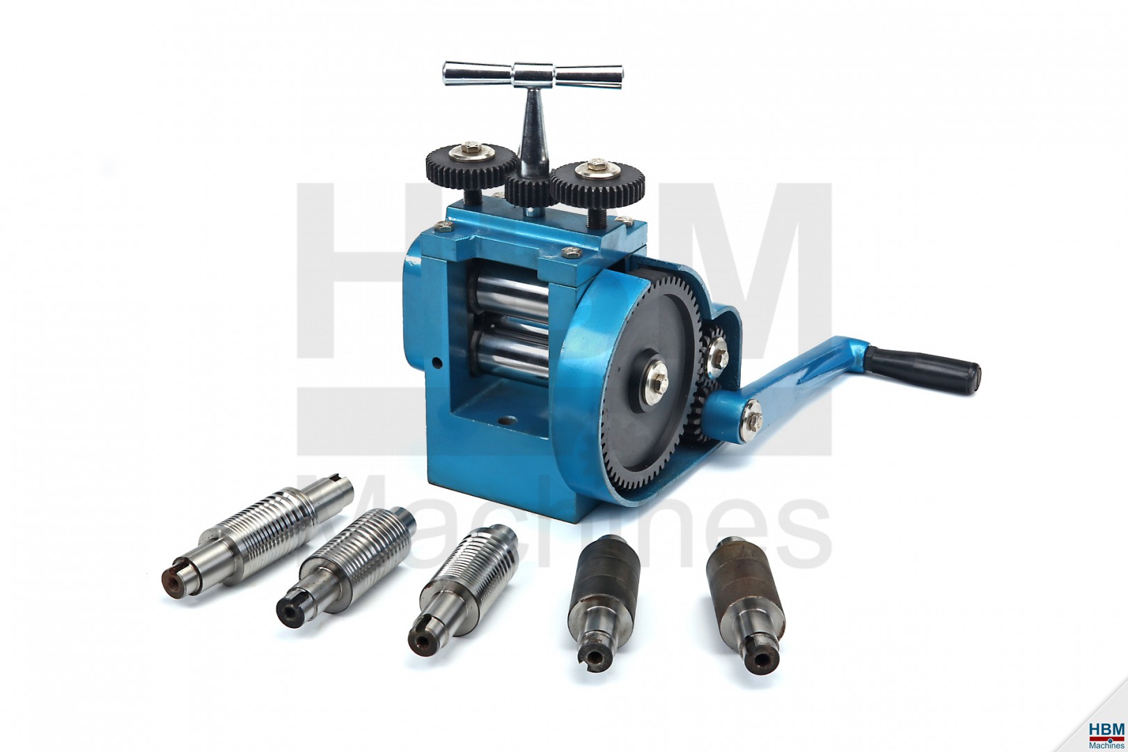

Je ne sais pas si vous connaissez Buitelear au Pays Bas .
Il y a du matériel qui pourrais bien vous rendre la tâche plus facile .
Bonne journée
gun4045
Messages : 38
Inscription : 06 août 2017, 12:17
Localisation : malmedy
Re: type 12 scratch build
Message par gun4045 »
Salut
Merci pour l'information
Messages : 1475
Didier, pourrais-tu nous dire quelques mots sur le matériel que tu présentes , mais pas ici pour ne pas poluer cette présentation. Mettre ton explication dans Ressources /Outillage enfin si tu veux bien , bien sûr ...
gun4045
Messages : 38
salut
pas de souci il peux en parlé ici
c'est vrais que c'est du super matos que tu présente
nico
Ce matériel est vendu en Hollande ou je me fournit aussi pour mes machines a la cave .
Il vendent du matériel pour tout bricoleur , et pas trop cher ( bon c'est du made in china )
Il y a dix ans que je vais chez eux pour me fournir pour mon tour ,fraiseuse ect
Depuis peut ils vendent aussi du matos pour l'horlogerie , le bois ,l'aérographe , il faut faire un tour sur leur site ,
https://www.hbm-machines.com/?contentid=237 pour ma part j'y vais sur place .
Cela ressemble a un supermarché du bricolage ,j'y fait mes courses passe a la caisse puis je paye en liquide et discute les prix .
Il y a aussi la possibilité d'acheter via internet . Mais j'aime voir ce que j’achète surtout pour du matos spécifique .

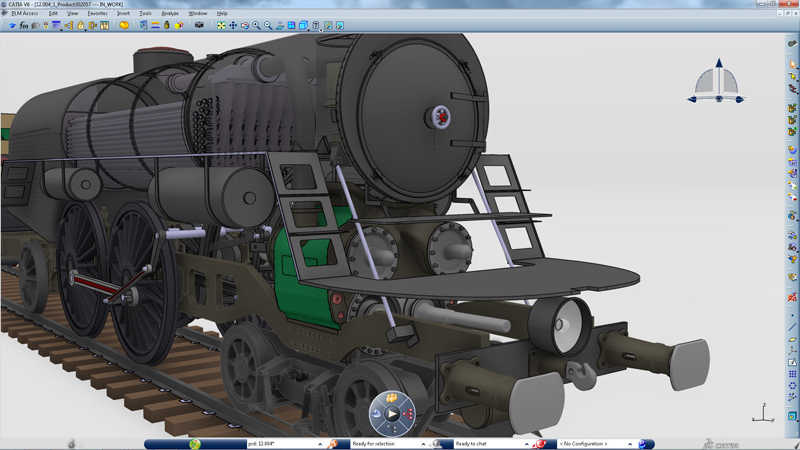

Petit essai en 3D qui au final est très complexe et un peu en dehors de mes capacités. :( Qui plus est le prix risque d'être assez élevé au final.

belle essai en 3D tu a fait du super travaille sa donne bien on la reconnais bien en tout cas
