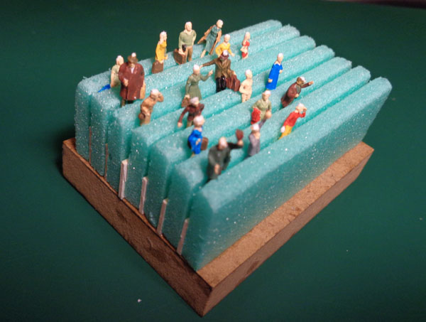

Maintenant on dégrafe les figurines, et afin de pouvoir peindre les têtes, cheveux ou chapeau, j'ai imaginé un petit support facile a construire.
Une planchette de MDF, sur laquelle j'ai collé verticalement des bandes de mousse séparées par une épaisseur en plastique de 1 mm.
Cela me permet d'y insérer les personnages et peindre facilement avec une goutte de peinture les cheveux, chapeaux, etc...
Figurines peinture (2).JPG (69.45 Kio) Consulté 8188 fois
Voilà, c'est simple et je ne peux que vous encourager à faire la même chose.
Même si une figurine est inerte, elle donne de la vie sur nos réseau :P .

Ingénieux le support pour finir la peinture des têtes et chapeaux.
Comme tu le soulignes, c'est fou comme quelques figurines donnent de la vie sur un réseau.

Que de bonne idée jépé

Très réussi et astucieux .

Très bonne idée, en effet, ton support en mousse. Et c'est fou ce que des figurines peuvent habiller un réseau.
