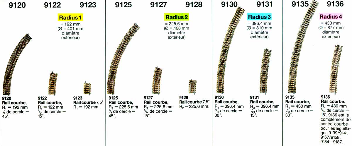

J'aurais voulu savoir si pour les rails 9136 de chez Fleischmann (R4 15°) est-ce qu'il faut bien 24 rails pour faire un cercle?
J'aimerais refaire une ligne complète autour de ma ligne en R3 actuellement.
Merci d'avance
Re: Renseignements rail courbe
Publié : 02 janv. 2018, 11:48
Exact.
360° : 15° = 24
Rails Fl.jpg (84.13 Kio) Consulté 15951 fois
