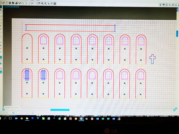

J'ai donc fait un plan pour ma crafty.
On distingue directement les différentes tranches qui vont former le monument.
Au milieu deux petit trous ont été forer pour un bon alignement.
Le premier (fermé) c'est le fond, puis les autres vont former l’alcôve.
Je ne les ai pas tous utilisé, mais c'était au cas d'un "raté".
Au dessus la bandes sera le béton de base, et la croix en relief pour l'avant.

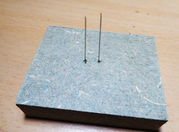

Pour le montage j'ai pris une petite planchette de MDF dans laquelle j'ai enfiché deux aiguilles.

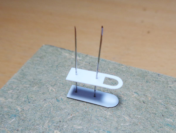

Voilà, on peut commencer à empiler les "tranches".

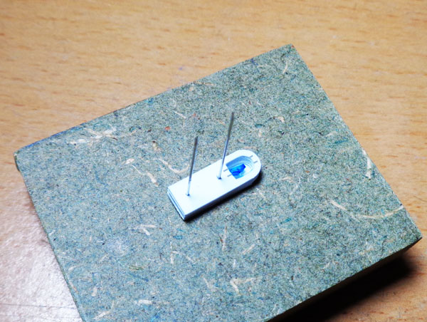

Une "Sainte Vierge" est fabriquée dans un petit bout de plastique, et peint en bleu (c'est souvent le cas).

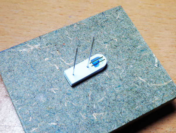

Vous avez remarqué que deux tranches était pourvues de petite rainures.
C'est là que j'ai placé deux petit bouts de métal (les barreaux).

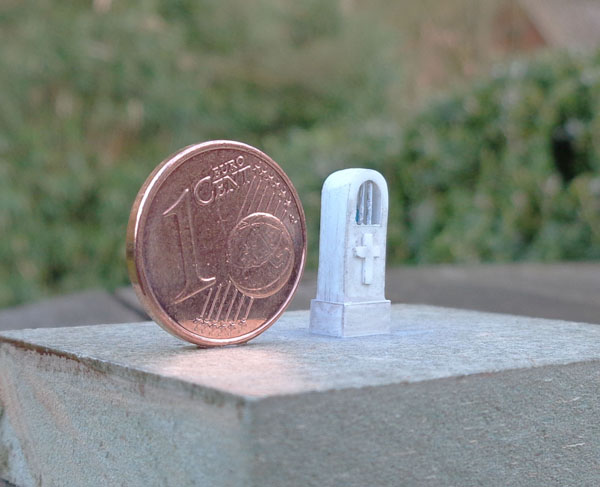

Un peu de "draybrush" pour faire ressortir les détails.
En effet ce petit monument est vraiment mini, mais fera bonne figure sur mon réseau.

Ecxellent résultat JEPE . Une telle potale serait parfaitement adaptée a mon micro-réseau vicinal.
Quelles sont les dimensions aproximatives de la potale ?
