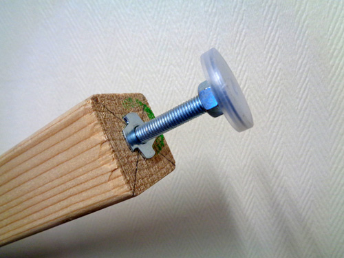

Petit conseil pour ceux qui se lance dans la construction de modules.
Il s'agit de la hauteur.
La hauteur se calcule entre le niveau du sol et la surface supérieure des rails.
Celle-ci est de 1015, c'est à dire 1m et 1,5 cm.
Attention, il faut une tolérance réglable de 2,5 cm vers le haut et vers le bas.
Ceci à l'aide d'une vis de réglage.
Vis de réglage.jpg (80.84 Kio) Consulté 24821 fois
Donc nous devons pouvoir avoir une hauteur de 1m4cm max et 99 cm minimum.

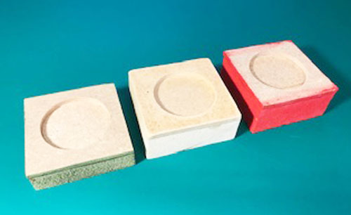

Pour ce faire j'ai fabriqué des petites cales de différentes hauteurs.
Cales pour pieds.jpg (36.36 Kio) Consulté 24821 fois
Il vaut mieux partir sur de bonnes bases et utiliser les réglages et cales pour corriger les dénivellation du sol ;)
