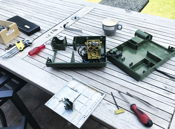

J'ai donc démonté la machine.
Panne Scie 001b.jpg (165.23 Kio) Consulté 10978 fois
Ce n'est pas trop difficile.
Il faut juste un tournevis en croix et un tournevis plat.
Justement, à l'aide du tournevis plat il faut enlever les 2 écrous (et oui, vous lisez bien) qui tiennent le capot arrière du moteur.

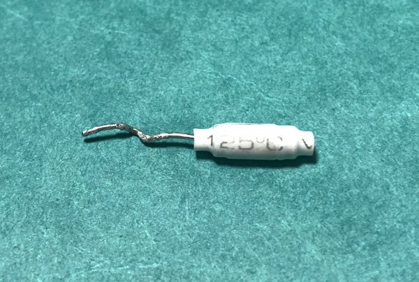

Là j'ai directement remarqué que l'alimentation d'un des charbons se faisait via une résistance thermique (125 °c).
C'est une résistance que l'on trouve souvent sur les appareils électro ménager, et justement le moteur de la Proxxon est le même que sur certaines machines à coudre.

Une mesure rapide me prouve que la résistance est fondue.
C'est chez Microtel à Wavre (publicité gratuite, car le commerçant est hyper sympa et de bons conseils) que j'ai trouvé mon bonheur.
Pour 2 € une nouvelle résistance :P .
