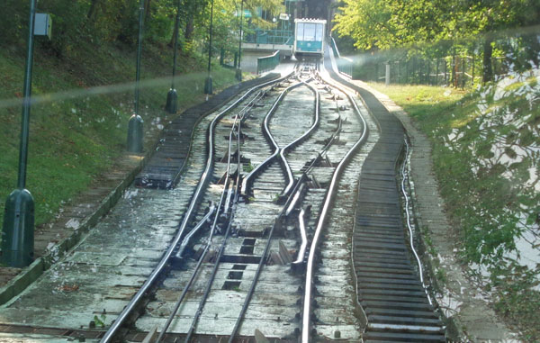

Lors d'un récent voyage à Prague, j'ai emprunté le funiculaire de la ville.
Ce n'est qu'en regardant les photos que j'ai constaté cette bizarrerie dans les voies de croisement au centre de la ligne.
Prague (105).jpg (104.97 Kio) Consulté 4128 fois
Par où passe le boudin de la roue intérieure ???
Je pense que les roues extérieures comportent 2 boudins (pour le guidage), tandis que les roues intérieures seraient lisses.
Mystère :roll:
Re: Mystère
Je ne l'avais pas remarqué avant, mais t'a raison, remarquable! Et ce que tu spécules, est en effet l'astuce:
http://www.funiculars.net/articles.php?art=works&sida=5
Messages : 3715
Re: Mystère
Ouf, merci MIchiel.
La preuve que je sais encore réfléchir 🤔 et trouver comment « ça marche » .
