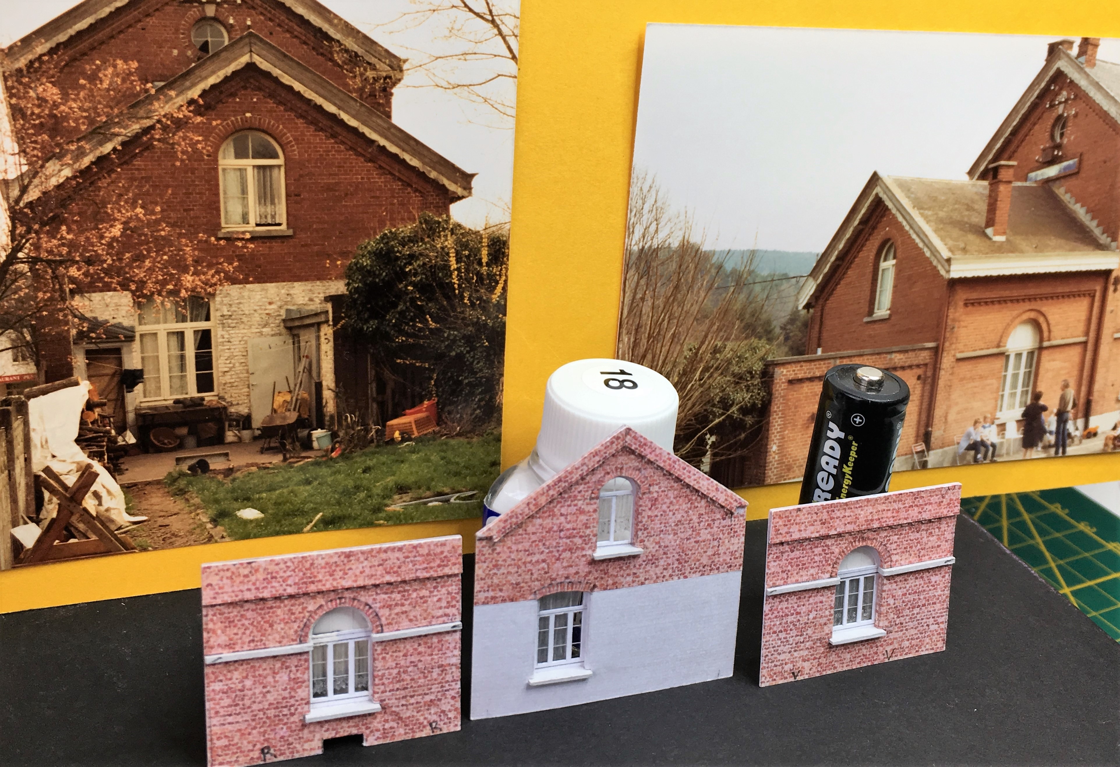

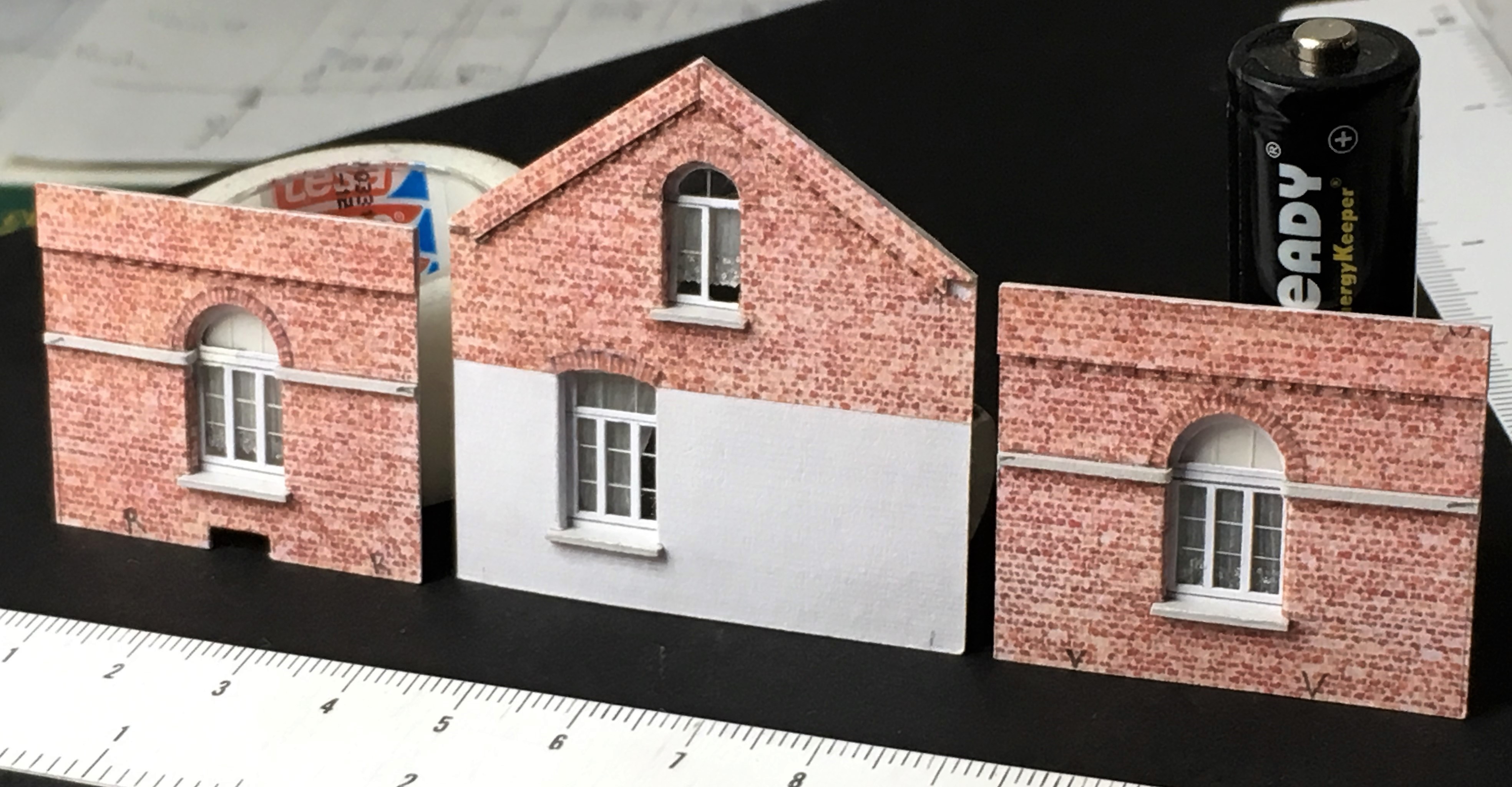

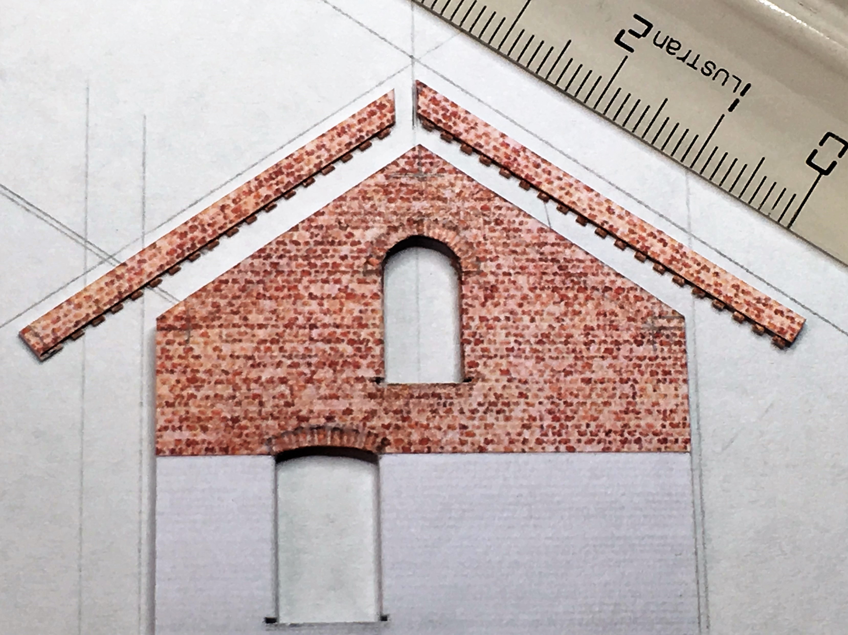

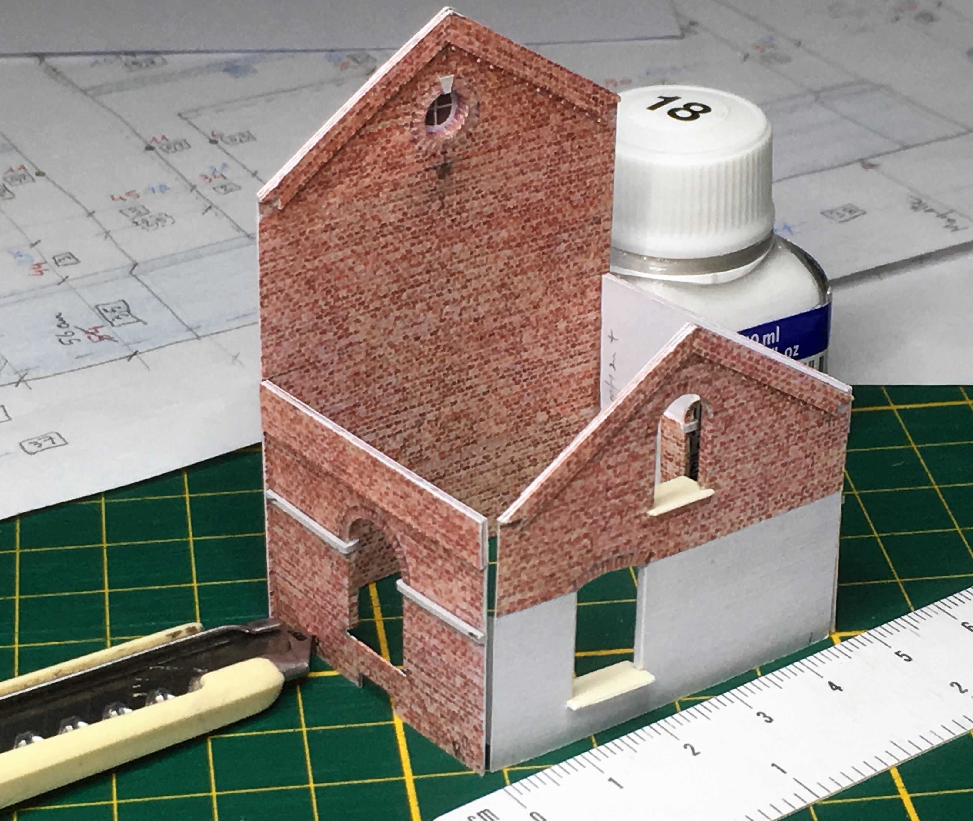

Pour continuer à se faire la main (la dextérité du pianiste est loin ….), voici les trois petites façades d’une partie basse de la gare, destinée au logement du chef et de sa famille. Ce bloc abritait la cuisine, la buanderie et le four (à pain) et une des chambres.
La première photo montre le chaînage de maçonnerie pour supporter la charpente, et l’incrustation d’un bristol blanc ‘’traité Maçonnerie Blanchie à la Chaux’’, car peindre ou teinter la maçonnerie imprimée ne m’a pas donné de bons résultats.
Vite un petit montage à blanc ‘’pour voir ce que cela donne’’ !
Après le gros-œuvre ouvert, il est temps de s’occuper des chassis de fenêtres. Les ‘’petits bois’’ sont ici supportés par le vitrage (le monde à l’envers !).
De nouveau, pour se préparer aux étapes suivantes, un petit alignement où l’on voit qu’une chambre sous la toiture a nécessité l’abaissement du plancher. On comprend donc pourquoi le dessus des 2 fenêtres en façades principales (quai et route) est opacifié par un panneau blanc.
Une dernière photo avec mes images de référence qui datent de 1984.
A bientôt.

Bonsoir Roland,
Si je comprends bien ta (très intéressante) démarche, tu vas nous construire une gare d'Olloy dans son état de fonction ?

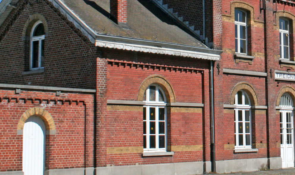

Le problème que tu soulèves au sujet des impostes occultées m'a fait rechercher un peu l'histoire éventuelle de cette aile
(toi, tu dois être bien au courant) :
abaisser le plancher... oui, mais quand ? les photos que j'ai trouvées sur le web montrent cet état contemporain des autorails 620 On voit aussi l'impossibilité d'alignement des planchers du corps principal avec un éventuel plancher des ailes. N'était-ce pas une simple soupente avec un accès par échelle de meunier ?
La curiosité m'a conduit à chercher l'aspect d'une gare voisine (Treignes) les architectes ayant tendance à utiliser leurs plans pour plusieurs gares de la même ligne afin d'uniformiser l'aspect. On dirait que là aussi l'imposte est camouflée de l'intérieur. Ce qui tendrait à montrer que l'état est celui d'origine... ?
ça, c'est un des aspects intéressants dans ta démarche.
Un autre point qui m'intéresse, c'est de savoir comment tu vas ouvrir le trou pour la porte à côté de la fenêtre à croisillons dans le pignon blanchi.
La tablette de fenêtre débordante qui est une très bonne idée ne va-t'elle pas te donner quelques soucis lors de cette opération ?
Tu entretiens le suspens pas vrai ?
à suivre donc ...

Pour moi, les impostes opacifiées l'étaient dès la construction (idem que Treignes et d'autres gares du même type à la même époque).
Les plans d'archi ne sont pas d'office les mêmes, mais il est évident que le vocabulaire architectural et les détails techniques sont souvent ré-utilisés.
Gare d' Oostkerke très semblable :
Le local créé par l'abaissement du plancher n'était pas qu'une simple soupente : observer les ouvertures différentes de la fenêtre et les rideaux soignées ! L'accès à une chambre (au-dessus de la chaleur de la cuisine et du four à pain !) se faisait en descendant quelques marches depuis le palier du 1er étage de l'aile (centrale) haute.
Olloy avant 1910 :
A Treignes, c'est lors de la rénovation des chassis que l'imposte a été plus judicieusement teintée en foncé.

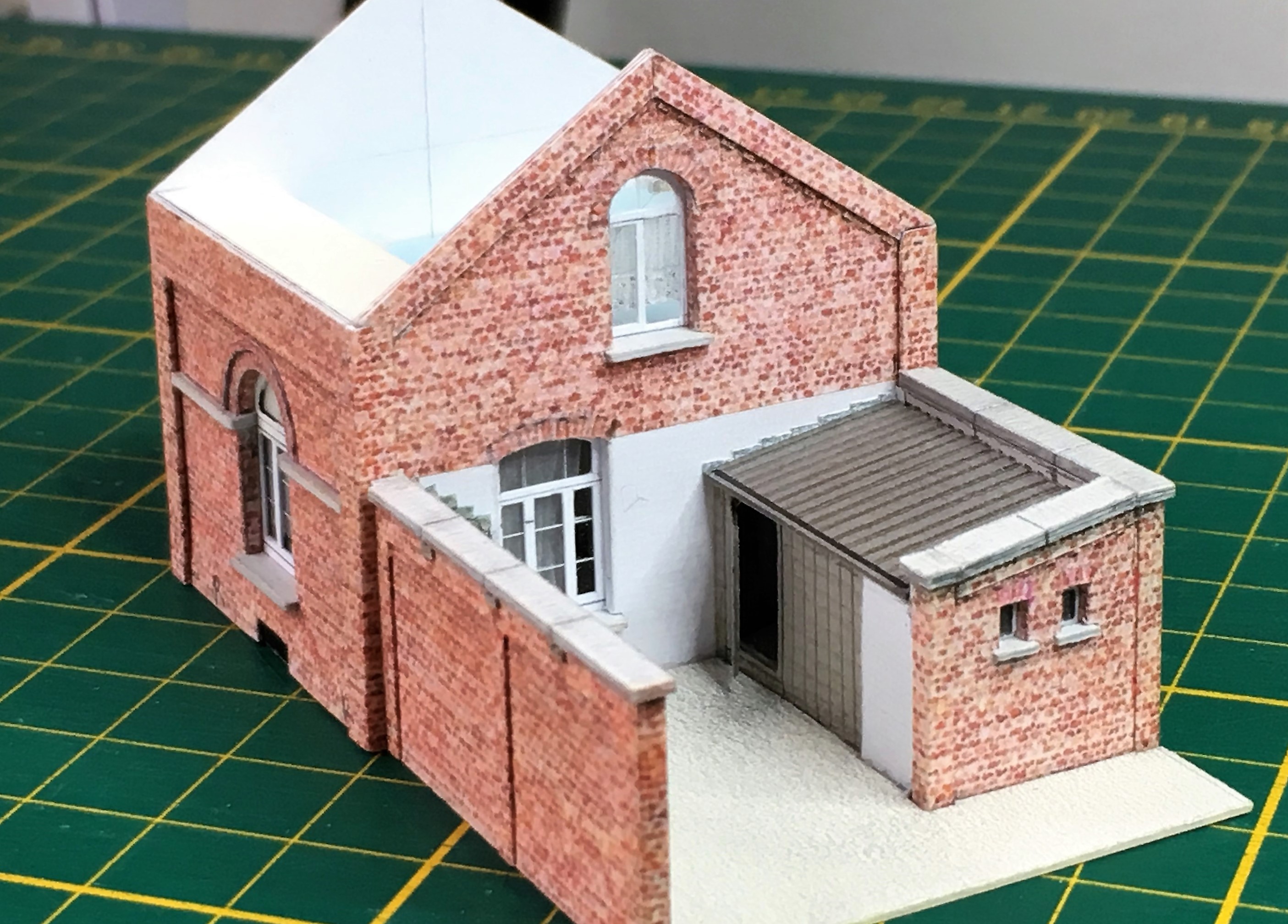

Bonjour ou bonsoir chers amis,

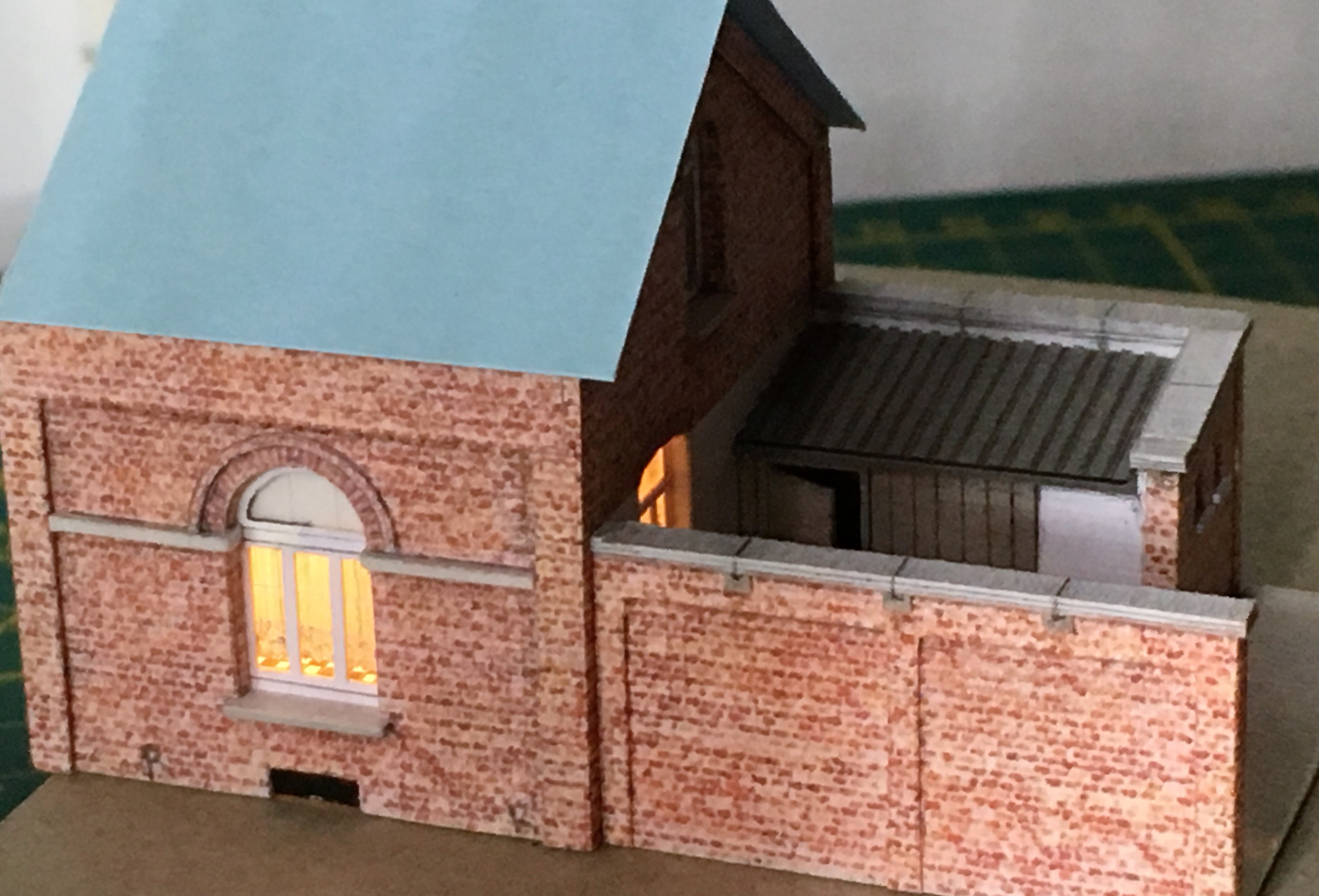

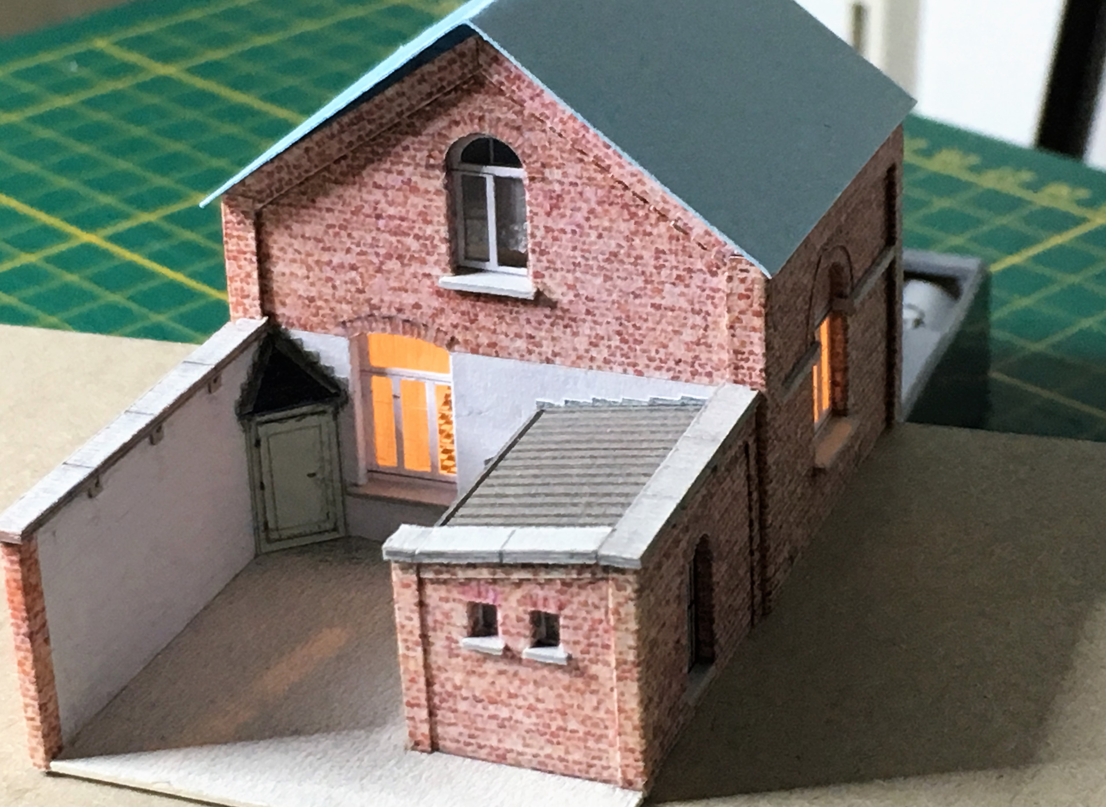

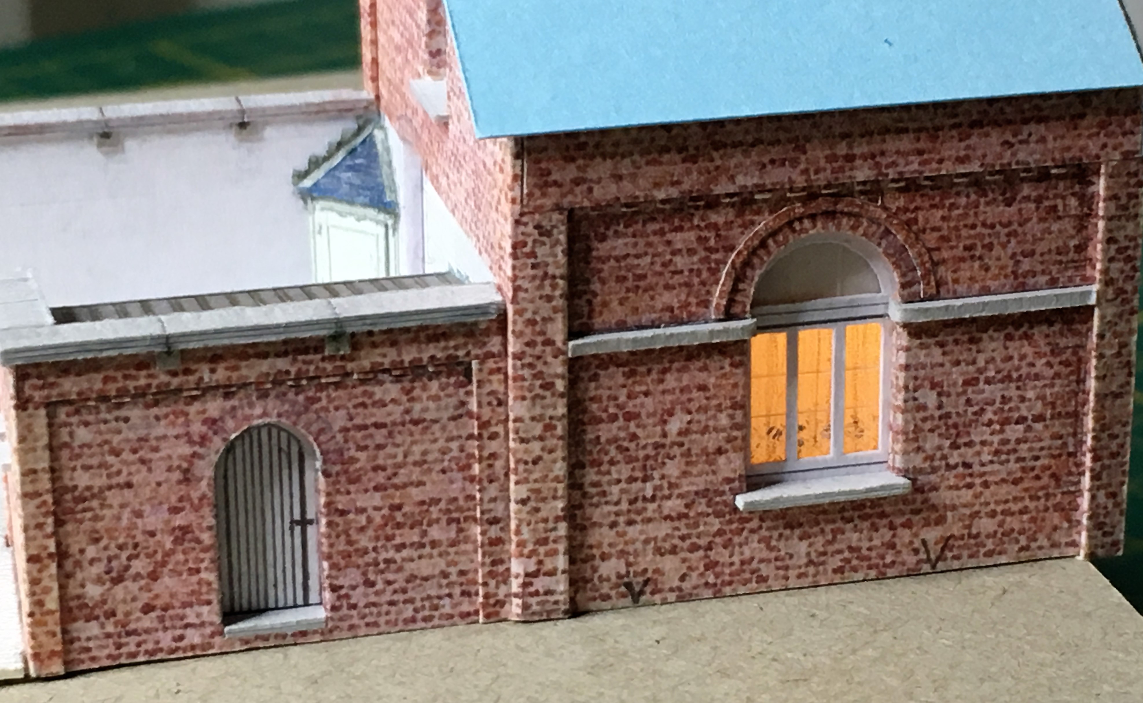

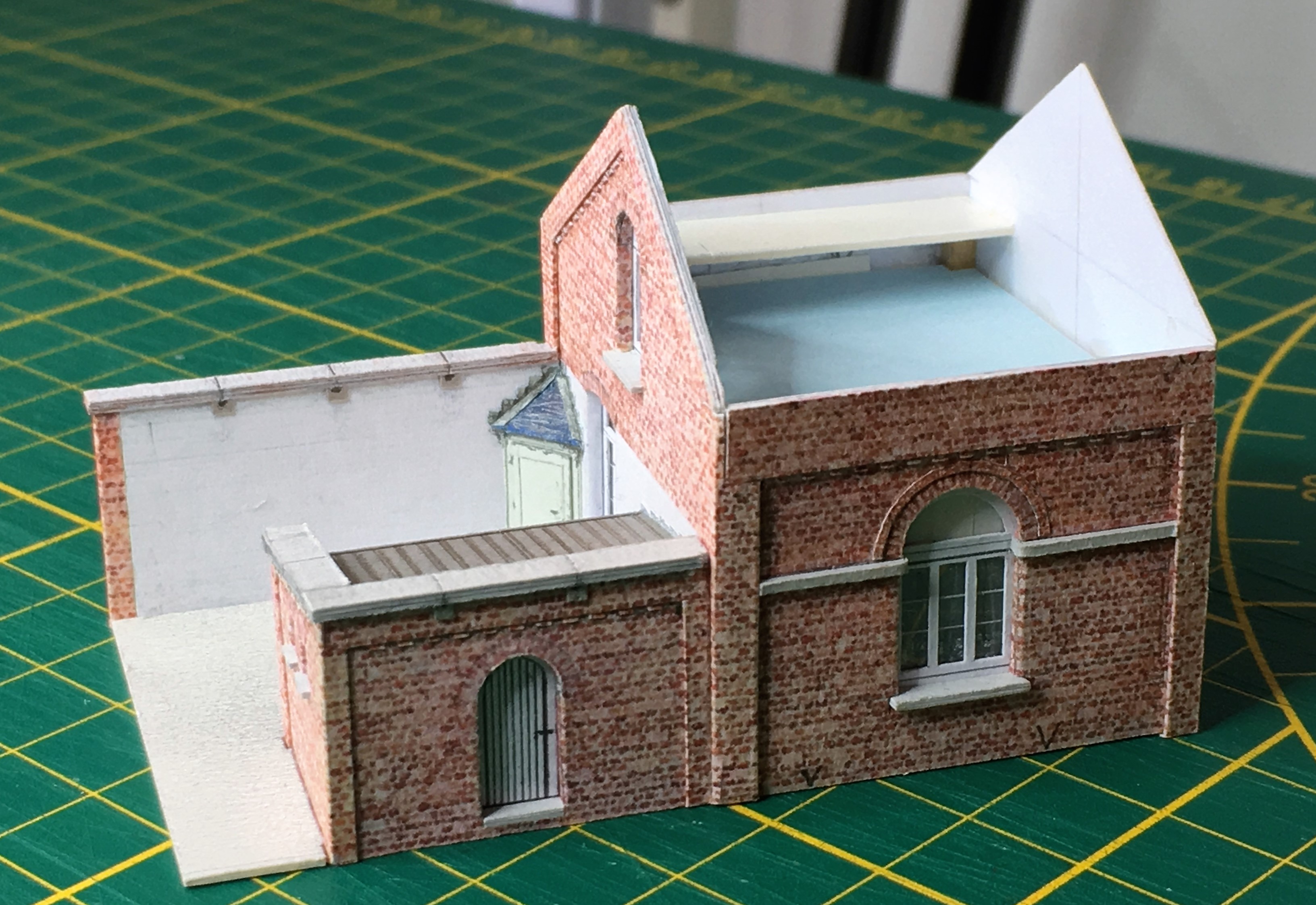

Voici quelques photos de l’avancement (lent) du chantier.
Il s’agit aujourd’hui encore d’une partie réservée au logement du chef de gare et de sa famille. La toiture sera ‘’réfléchie’’ plus tard, en même temps que les deux autres toitures. La cour est dans le prolongement d’un potager.
Pour diminuer l’impact des imprécisions (assez marquantes) dues au zoom important, on peut faire la photo de plus loin et laisser le sujet (petit) au centre d’une grande surface vide. Mais je ne veux pas me cacher et je ne m’y résous pas …. ! Pardonnez-moi donc quelques grossièretés !
Je suis désolé pour les photos qui présentent du grain. Il est provient de la pénombre voulue pour voir l’éclairage intérieur. La chasse aux fuites de lumière m’a pris plus qu'un certain temps !
A bientôt.
