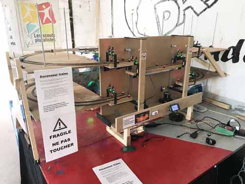

D'un point de vue mécanique, l'ascenseur est basé sur des moteurs pas à pas que l'on retrouve dans toutes les imprimantes 3d et cnc.
Ici, j'ai acheté un kit complet chez mon copain Ali (1 arduino, 1 shield de connexion (non utilisé), 3 moteurs, les vis, les tiges de guidage et toute la quincaillerie) pour une soixantaine d'€.
Attention, généralement ces kits ne comprennent que des barres de 30 cm, mais on peut trouver assez facilement des vis et des barres jusqu'à 120, 150 cm (évidemment plus chères)
La structure est ultra cheap: c'est une maquette, donc je n'avais pas envie d'investir dans des matériaux plus nobles. Les fixations des paliers latéraux sont très, très nulles, mais je ne voulais pas rajouter de montants verticaux afin d’offrir la plus grande visibilité possible.
Toute la quincaillerie: plateforme, équerres, attaches diverses, cavaliers pour le câblage et berceaux pour la fixation des moteurs, est faite en impression 3D PLA
D'un point de vue électronique, l'ensemble est piloté par un arduino.

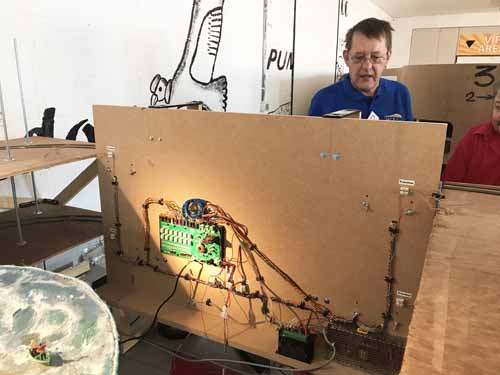

Voyant mes schémas et le nombre de composants, mon fils électronicien a dessiné et réalisé une carte qui intègre l'ensemble: transformateur, puce arduino, relais, registres, ....
Les schémas et la carte ont été réalisés en tenant compte de la possibilité d'alimenter les voies en DC ou en DCC: dans ce cas, un signal d'occupation des voies peut être renvoyé à la centrale.
L'interface utilisateur est assurée par un petit écran tactile de marque Nextion.
Et un programme arduino d'environ 2800 lignes (commentaires compris) écrit sous VisualCode bien plus performant que l'IDE Arduino.
