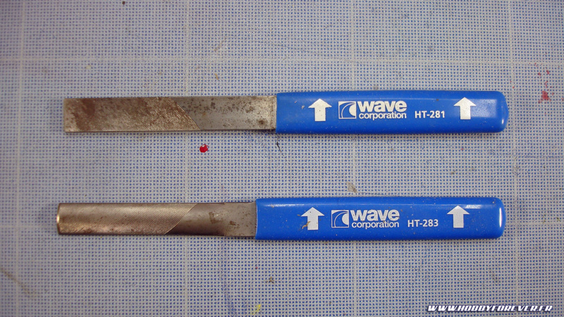

* une lime que je connaissais pas : limes à mordant perpendiculaire.
Ces limes vendues par Wave, nommée "Side Slide type" en anglais, ont la particularité de poncer de manière perpendiculaire. En effet le mordant est uniquement dans le sens de leur largeur.
limes waves.jpg (296.09 Kio) Consulté 30500 fois
la flèche du manche indique le sens de ponçage. pas indispensable, mais pratique pour les longues lignes à poncer.
