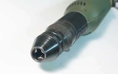

Dremel a sorti depuis bien longtemps un mandrin universel (compatible proxon):
https://www.amazon.fr/Dremel-Mandrin-Un ... op?ie=UTF8

C'est ce que je pensais aussi, donc je l'ai acheté, et malheureusement non seulement il ne va pas sur tous les modèles Dremel, et sur ma Proxxon lorsque je le visse à fond il se coince contre le corps de la foreuse et bloque le moteur (peut-être qu'une entretoise est nécessaire ?).
En fait je ne sais l'utiliser que sur le raccord flexible Dremel :cry: .

En fait j'ai deux mini-foreuses Dremel, et c'est l'ancienne (Réf. 7750) qui n'est pas compatible.
Sur ma 3000, pas de problème.
Par contre sur la Proxxon comme je disais, le mandrin vient se coincer contre le corps.
Dremel mandrin 002.jpg (56.22 Kio) Consulté 41022 fois
De ce fait il ne se ferme pas et coince le moteur.

L'outil Master Tools est surtout idéal pour les mini-mèches qui sont très fragiles à la foreuse électrique.

Pas moyen de mettre une rallonge entre les deux mandrins avec une tige filetée ou une tige en métal ?

Je n'ai pas encore investigué plus, mais il doit bien y avoir une solution.
