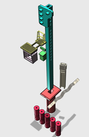

Au tour de notre signal 5 feux disponible à l’échelle N et HO.
L’idée trouvée par André est d’utiliser de la fibre optique ( 0.5mm en N et 0,75mm en HO) permettant de déporter les leds en dessous du plan de roulement et rendre ainsi le montage électrique réalisable sans soucis par tout un chacun. Un sujet avait été ouvert sur ce forum (viewtopic.php?f=42&t=834).
Restait l’écueil de la disponibilité à l’unité de ces éléments. Nous avons décidé de fournir le tout sous forme d’un set incluant les leds 2mm, la fibre optique, …
Nous allons aussi essayer de vous fournir le liseré autocollant blanc découpé à placer sur la cible.
Le prix de revient du set complet (en quantité limitée) est dérisoire par rapport au prix de l’impression seule pratiqué par SW. Il est de 5€ en N et 10€ en HO.
Il comprend :
• un signal imprimé en PLA. en raison de contraintes d'impression, la plateforme de la version N est différente : nb : le bloc violet représenté ci-dessus n'est pas disponible pour le moment.
• la Fibre Optique.
• les 5 leds 2mm fût long ( vert, rouge, jaune, jaune, blanc).
• Les résistances adéquates pour utilisation sous 12V.
• de l'isolant électrique thermo-rétractable
• Le cerclage blanc autocollant de la cible, aimablement réalisé à la Crafty par André.
Il vous faudra fournir vous-même la colle transparente, idéalement de la Kristal Clear, pour la liaison entre la fibre optique et la led (on ne peut vous envoyer 5 grosses gouttes par la poste )…. ainsi que les couleurs adhoc : mat en gris et cible en noir.
Un tuto simplifié explique comment procéder au montage.
Les frais d’expéditions ne sont pas compris et peuvent être évités en venant chercher le set directement aux AGP à Tournai.
Les intéressés peuvent nous contacter par la voie habituelle : MP ou [email protected]

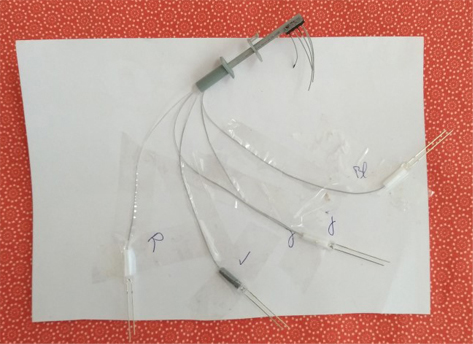

salut à tous ,apres montage je viens de me rendre compte que la colle uhu rapide fais fondre la fibre optique !!! ne faite pas mon erreur
- oups65
- Messages : 323
- Localisation : TOURNAI
Re: SIGNAL 5 FEUX
effectivement, toutes les colles cyano ou autre rapide sont à proscrire pour le collage de la fibre optique. Il vaut mieux utiliser de la "Micro kristal klear". référez-vous au sujet viewtopic.php?t=2399.

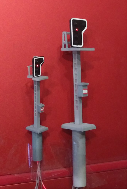

Bonjour André et Philippe,
Après pas mal de temps, je suis finalement parvenu à configurer les signaux AGP avec LokProgrammer (SignalPilot) et donc de les placer.
Il est vrai que la FO est fragile et les feux doivent être placés avec délicatesse.
Les petits signaux à 2 feux, c'est tellement petit, que les FO ont claqué. Malheureusement, ils sont placés et collés, donc pas d'autre solution que d'en refaire des nouveaux.

- Messages : 1779
Re: SIGNAL 5 FEUX
Cela donne un bel effet.

Re: SIGNAL 5 FEUX
Beau réseau. Merci pour ce retour
