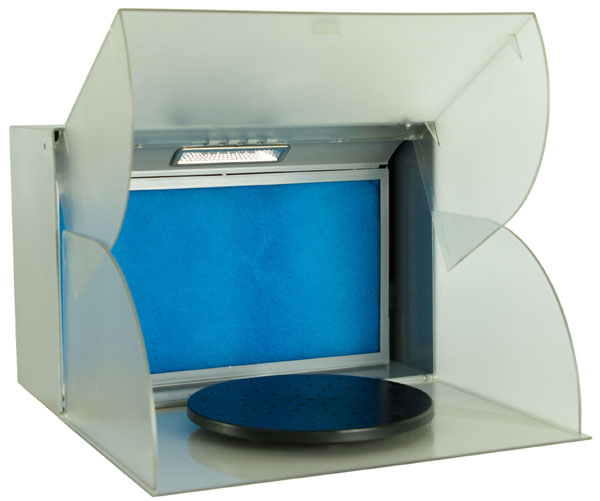

Il s'agit du "Spray Booth BD-512".
Pour environ 70 € et même pas une semaine d'attente, me voici tout à fait équipé.
Plié cela ressemble à une valise.
Le fond (en bleu) est un double filtre, à l'arrière une sortie avec un flexible et un embout à coincer vers l'extérieur (via une fenêtre entrouverte).
Un plateau tournant et éclairage Led (un peu faible à mon avis).
Pas de problème la cloison du dessus est transparente, donc une lampe de bureau fera l'affaire.

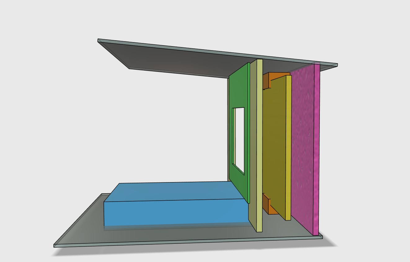

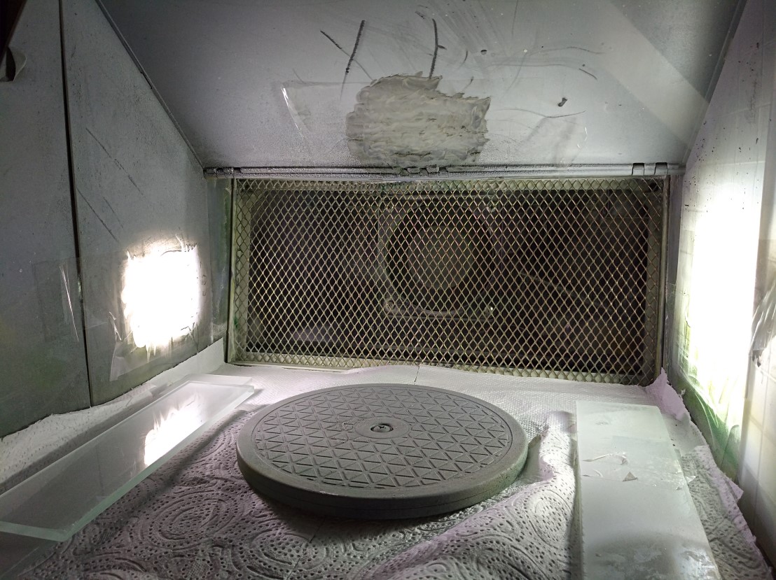

mon filtre ( bleu dans ton cas) se saturait rapidement en recevant les projections directes de peintures passant tout autour du modèle. la qualité d'aspiration diminuait alors fortement. Vu la consommation de filtres que je jugeai excessive, je l'avais remplacé par une grille sur laquelle se plaque du papier essuie-tout .
CABINE_PEINTURE A.jpg (272.89 Kio) Consulté 20583 fois
CABINE_PEINTURE (8).jpg (198.66 Kio) Consulté 20583 fois
Celui-ci se saturant rapidement, la hotte ne remplissait plus convenablement sa fonction, à moins de les remplacer fréquemment.
Pour le protéger de ces projections directes, j'ai pensé à une chicane simple à démonter.

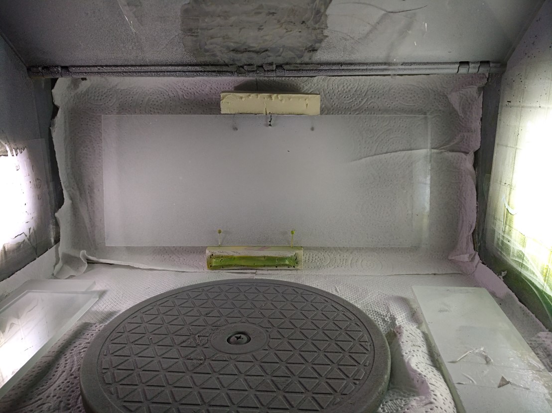

Pour en étudier la pertinence, je l'ai rapidement bricolé avec les brols à ma disposition.
CABINE_PEINTURE B.jpg (199.74 Kio) Consulté 20583 fois

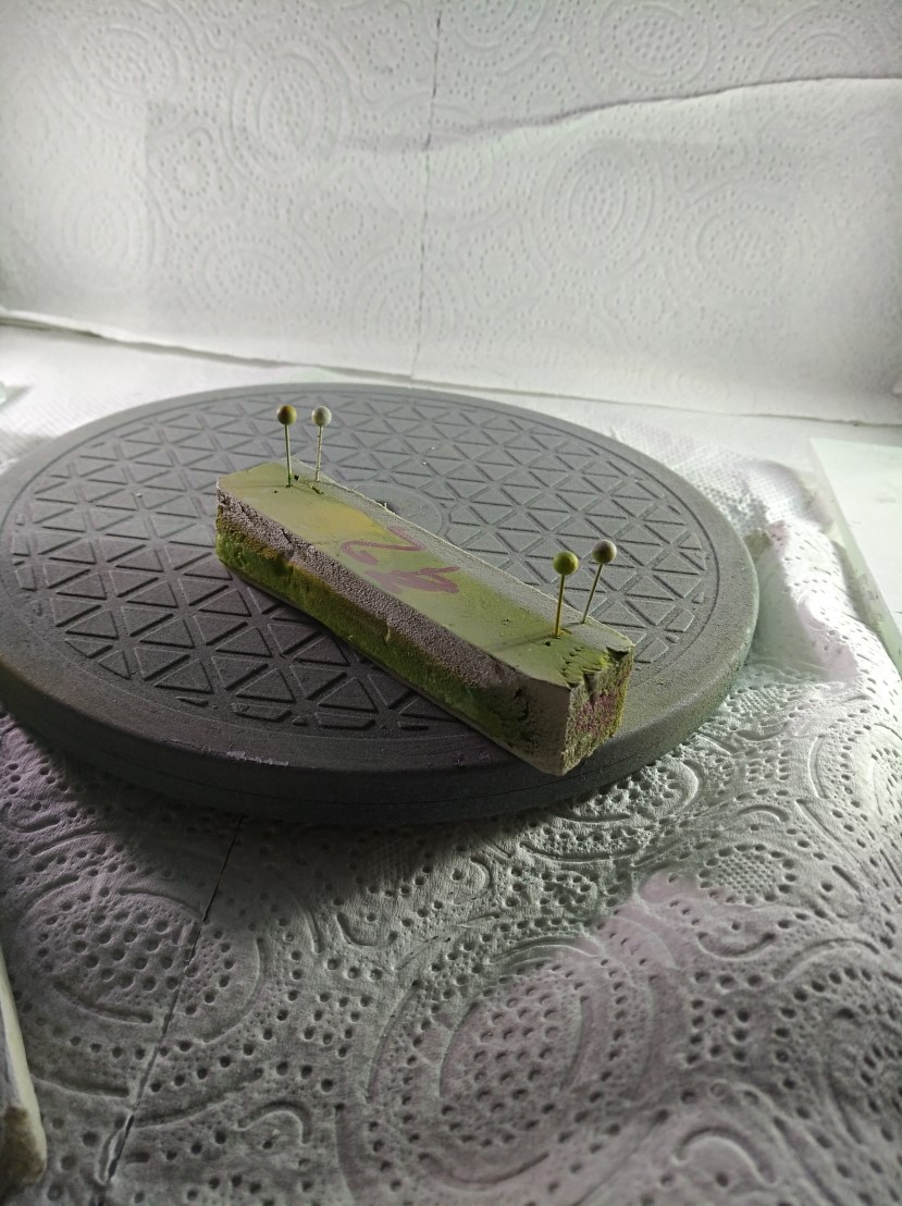

l'espacement entre le filtre et la plaque intermédiaire est assuré par deux petits bouts de frigolite et quelques aiguilles
CABINE_PEINTURE (5).jpg (220.54 Kio) Consulté 20583 fois
CABINE_PEINTURE D.jpg (141.72 Kio) Consulté 20583 fois
on voit nettement que c'est la plaque intermédiaire qui reçoit le trop de peinture.
