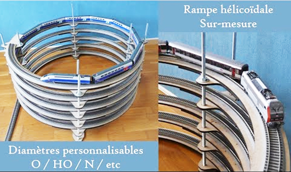

Sans faire la pub, ce produit est assez intéressant pour qu'on en parle.
Il s'agit d'une rampe hélicoïdale en kit fabriquée par Bois Modélisme.
Hélicolidale Bois Modélisme.jpg (211.91 Kio) Consulté 9124 fois
Voilà un casse tête pour certain facilement résolu.
Plus de renseignements : http://www.boismodelisme.com/

50€ pour UN tour !!
Faut vraiment avoir deux mains gauches pour acheter ça ;)

C'est vrai que ce n'est pas bon marché le tour de manège :o !
Honnêtement je n'avais prêté attention qu'au système et je n'avais pas été voir le prix.

Très cher le tour, d'autant que la conception laisse à désirer, regardez la double épaisseur au droit des tiges filetées.
Ils auraient pu inclure l'œil avec la bande de roulement, si vous roulez pantos levés, Aie !

Finalement vous avez raison, c'est une solution de facilité, mais rien ne vaut notre savoir faire à nous 8-) !

Voici ma façon de faire pour les raccords, je fais un petit morceau pour la raccord de 3 mm d'épaisseur que je mets sur le dessus, il fait donc l'épaisseur du ballast. Je suis en "N". Ou alors avec un petit déport en fonction du placement de la tige filetée.
Et pour l'espacement entre les spires, je mets des petits tubes en plastique de longueur adéquate, donc pas de réglages intermédiaires.

Bonjour, j'ai suivi ce fil, mais rien ne vaut le fait maison.
Mes rampes, j'en ai 4, dont une à 4 voies, elles sont faites avec des cercles de 360°. Certains crient à la perte de matière, mais on a toujours besoin de petit morceaux et tout compte fait pas plus de perte qu'avec les autres méthodes.
Cela simplifie le montage et augmente la rigidité de l'ensemble, car un seul raccord par tour.
