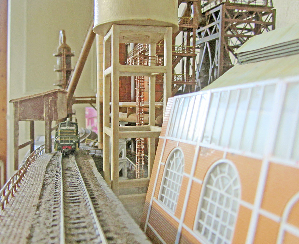

Un premier point : la mise en situation montre que les mesures que j'avais estimées sont un brin trop riquiqui.
Le bâtiment que je vais essayer de reproduire en styrène et autres synthétiques sera donc 18 mm plus haut, 21 mm plus long et gardera sans doute la même largeur par nécessité.
Les mesures de détail resteront en proportions de ces modifications. La vocation de l'immeuble ayant changé depuis son abandon je ne peux m'appuyer que sur les traces : traces des fenêtres toutes occultées à ce jour, pure invention d'un pignon qui est occupé par un nouveau local attenant et teintes générales "qui vont avec le site"

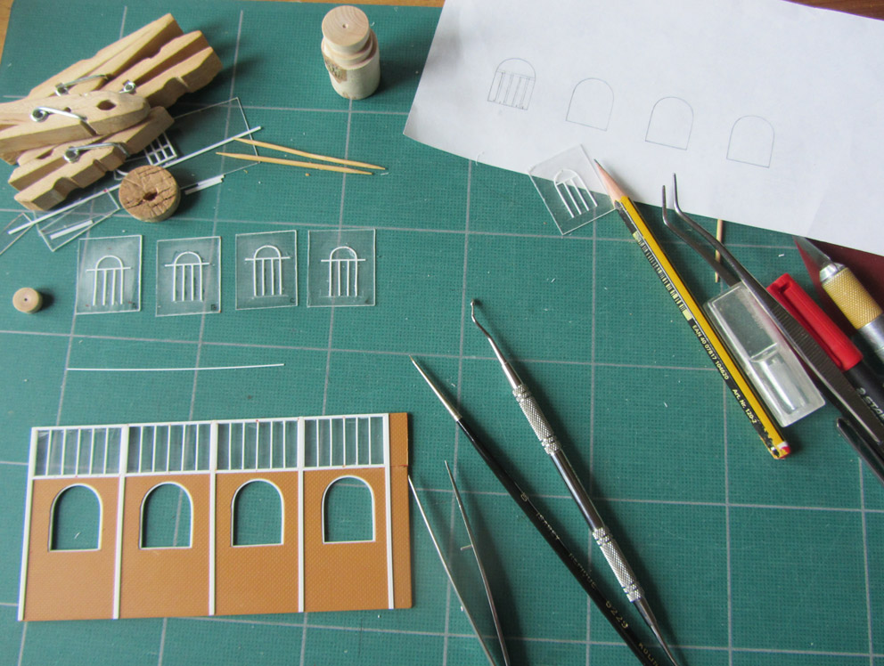

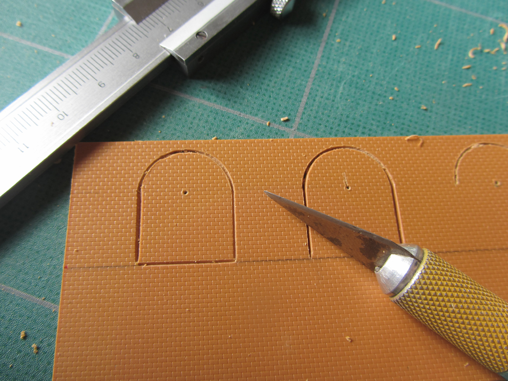

J'ai commencé par les longs pans de façade avec grandes fenêtres d'usine.
La base est en plaques Kibri 7962 et les poutrelles béton seront suggérées par des bandelettes Evergreen.
Les découpes des pleins cintres sont faites au compas à pointes sèches, une fois d'un côté et on continue de l'autre, le trou central servant de repère.
la suite est finalisée au cuter

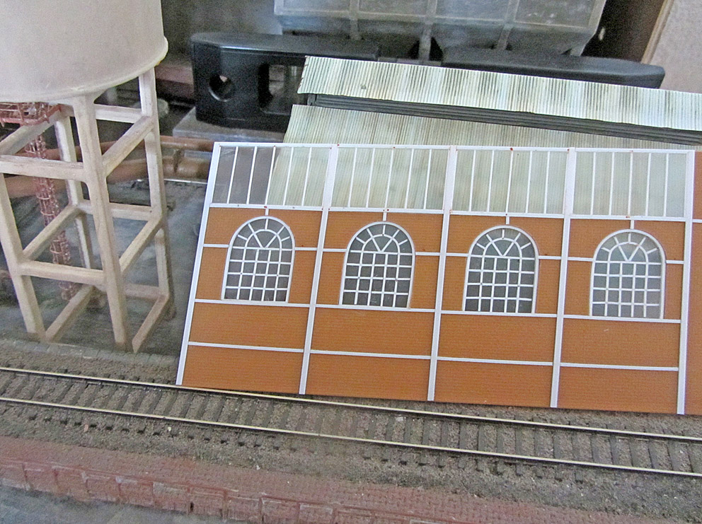

lors du placement du styrène clair pour représenter les vitres supérieures, j'ai eu un petit souci avec une fusée de solvant, mais cet accident m'a permis de me rendre compte du bienfait de ce petit malheur.
Le clear styrène est vraiment trop propre pour simuler un vitrage d'usine et une légère agression de solvant à certains endroits suivie d'un ponçage avec 1200 à l'eau lui donne un tout autre aspect.
Les huisseries sont finalement posées au niveau sous-toiture,
la largeur des vitres est exagérée, mais l'aspect général est rendu et si j'avais respecté le nombre des panneaux vitrés, ils auraient eu un petit air de meurtrières, d'archères plutôt, qui n'aurait guère été sympathique. Les fins montants font quand même 0,5 mm 8-)
reste à s'attaquer aux grandes fenêtres, et ça c'est une autre paire de manches.

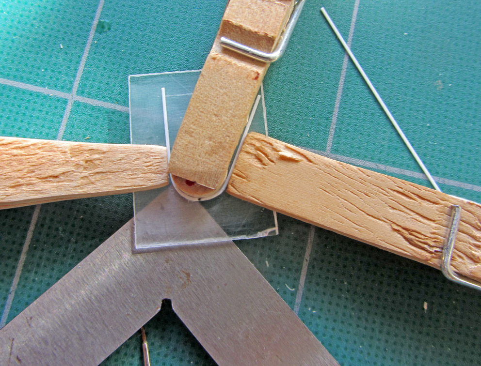

Un petit essai est réalisé pour me faire une idée...
Trop lourd, on peut en juger, il est posé sur les rails sur une illustration qui précède.
Ce calibre pourra toutefois servir pour l'encadrement, c'est du 0,75 x 1 mm et ce mm correspond assez bien à l'épaisseur des plaques Kibri 7962.
Mais il faudra trouver plus discret. pour les montants...
Je sais que des châssis photodécoupés métal ou découpe laser sur carton, ou encore imprimés 3D rendraient le travail plus facile et le résultat beaucoup plus abouti... mais, je ne possède pas ces techniques, alors, j'ai fait de la façon que je pense maitriser un petit peu. Il n'y a heureusement qu'un élément cintré à produire par fenêtre,
Y en aura que 7 à faire car, il y en a une qui sera remplacée par une porte en tôle ainsi que j'ai pu le constater sur la dépouille du bâtiment.
la suite c'est de la découpe et du collage par solvant. Une belle occasion de saloper encore un peu les vitres...
quand je pense que j'avais dessiné et imprimé les façades du bâtiment d'essai en une soirée... :roll:
C'est loin d'être parfait, mais c'est amusant, et puis... il faudra ajouter les petits détails, assembler, couvrir en tôles et peindre mais quand ça sera sec, ce sera beau

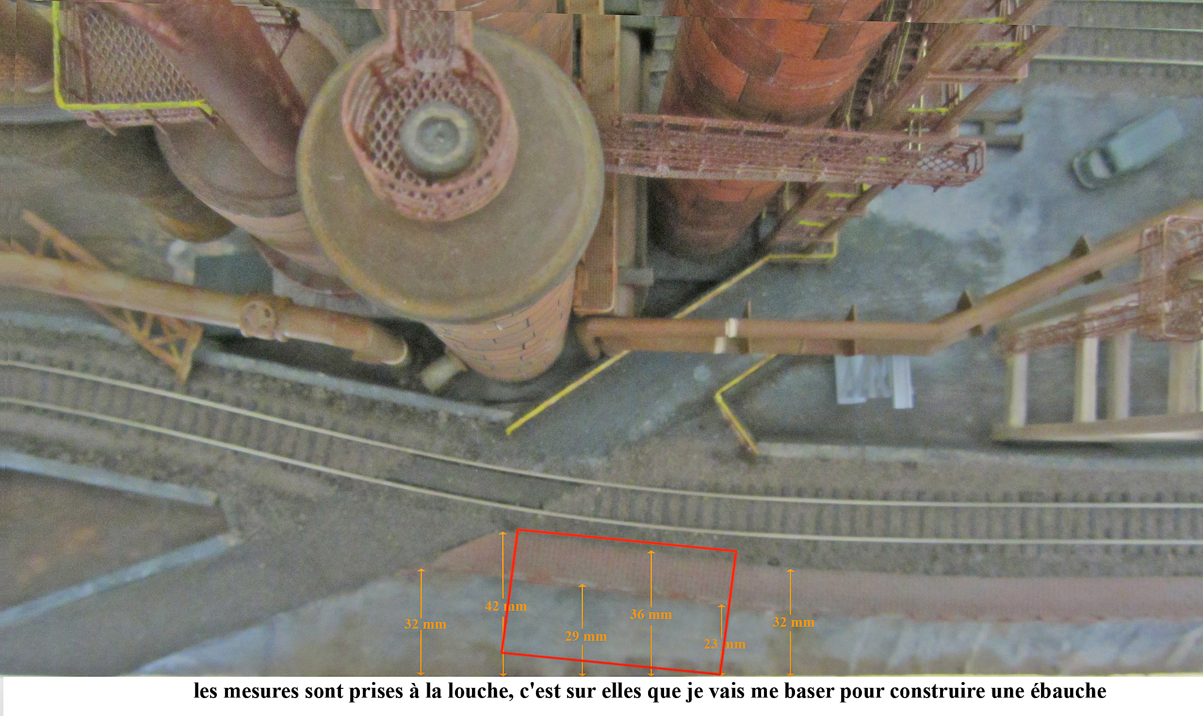

J'ai situé le bâtiment des pompes. Non loin du château d'eau, mais je ne dispose pas à, l'endroit en question, de l'espace suffisant pour bâtir.
Cet espace est occupé par la tour de lavage des gaz, mais pas bien loin, en aménageant un talus je peux en placer un, à bâtir sur pilotis ou sur poutrelles porteuses.

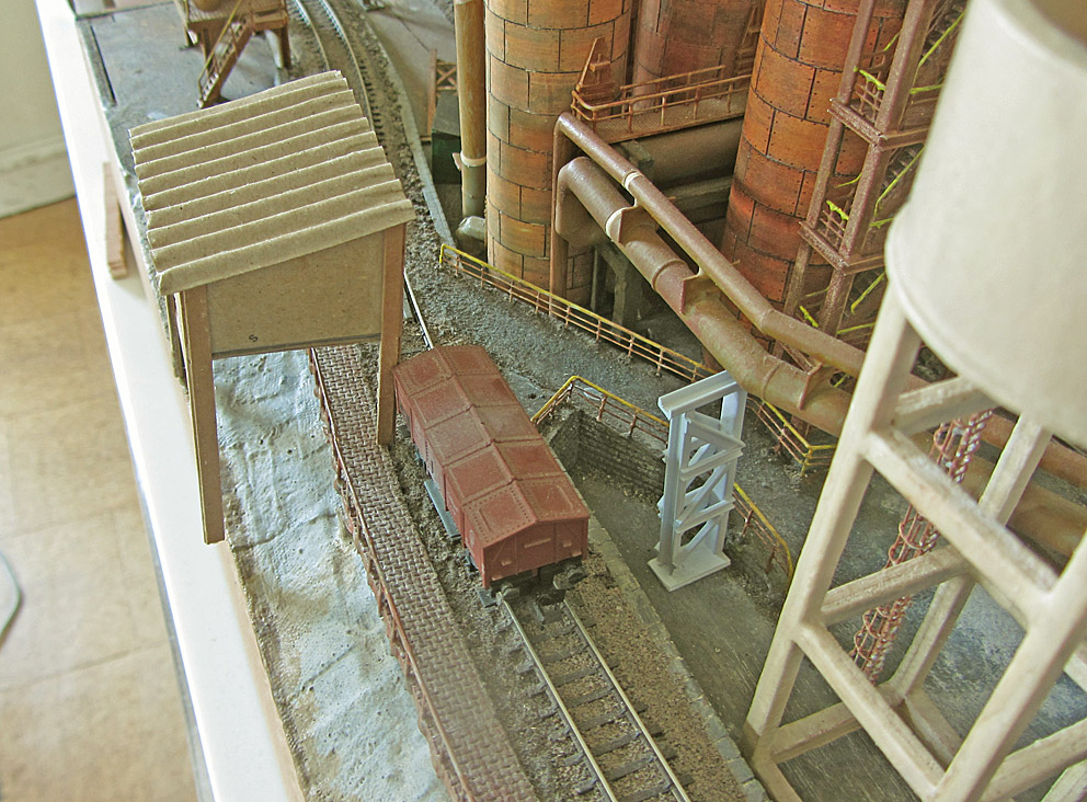

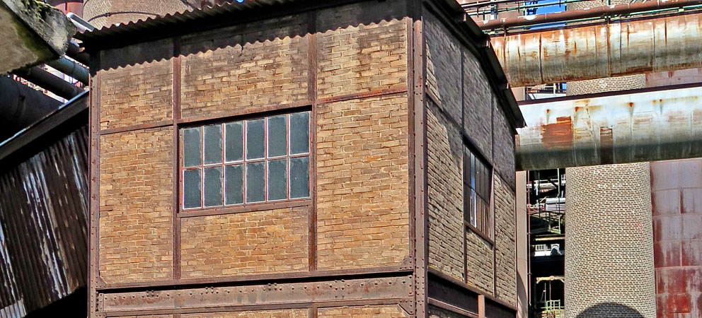

Le bâtiment original possède une toiture à deux versants que je ne pourrai pas reproduire, et qui ne cadrerait pas là où je peux le mettre.
Je me suis donc mis à la recherche de quelque chose qui pourrait remplacer.
Mon choix s'est porté sur une sorte de cahute découverte à Völklingen en la mâtinant d'une ruine d'Anderlues :roll: .

Comme je vais devoir jouer serré avec l'espace disponible et la pente du terrain, j'ai commencé par construire un modèle d'encombrement en carton.
Bien m'en a pris, j'engage le gabarit... :?
pas dur, on taille ce qui n'est pas bien placé et on colle deux piliers censés moins gênants
et... ça passe
pour en être certain, j'ai connecté un petit transfo avec deux crocodiles sur cette portion de rails montante.
Ça passe, ce n'est pas le prototype du bâtiment qui gène, c'est la crasse qui est accumulée sur les rails (et sur les châssis d'occase que j'utilise, encore que le CC Minitrix fait moins de chichis que le BB Fleischmann. Faudra intervenir...)

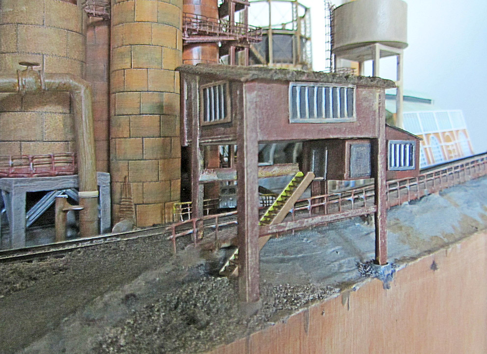

Je sais que ce bâtiment "définitif" se fera attendre, on y pensera, on changera de projet. Je sais qu'on rêvera... :lol:
Alors, dans cette attente, on bricole un peu,

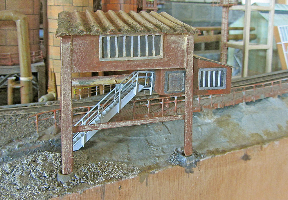

logiquement il faudra y voir clair à l'intérieur
Il ne suffira pas en lui même. De toute manière il existe un bâtiment accolé qui, je présume, devait contenir les pompes, les vannes ou que sais-je ?
et comment y accéder à ce bâtiment sur échasses ?
Un escalier d'accès est construit et son implantation demande un petit remaniement du terrain.
C'est du travail produit pour l'avenir tout comme les fondations béton des "échasses"
le voilà sécurisé cet escalier
bien... faudra penser à la tuyauterie maintenant. Qu'est ce que je vais pouvoir inventer qui soit plausible ? :roll:
