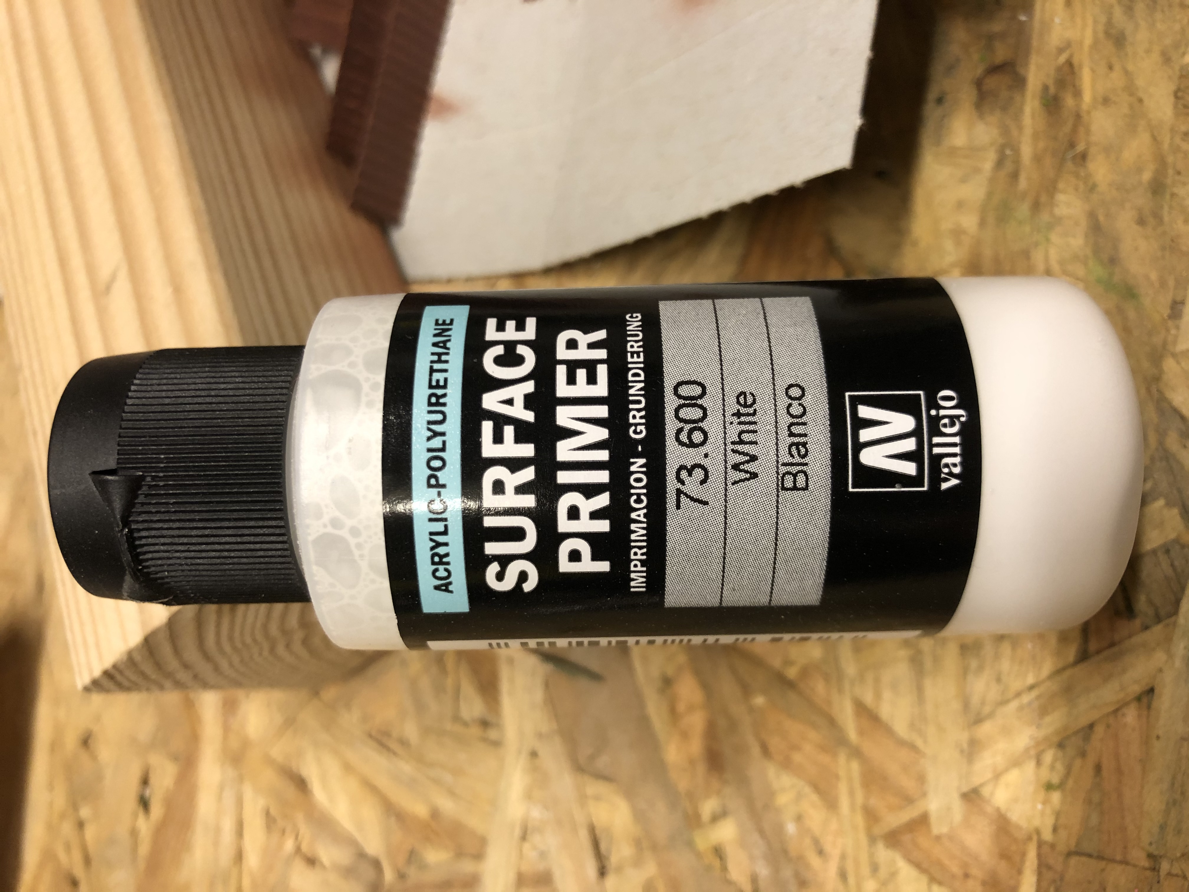

Merci Dany pour ces précieux conseils.
J’ai du primer Vallejo blanc en stock, je pense que je vais essayer avec ça.

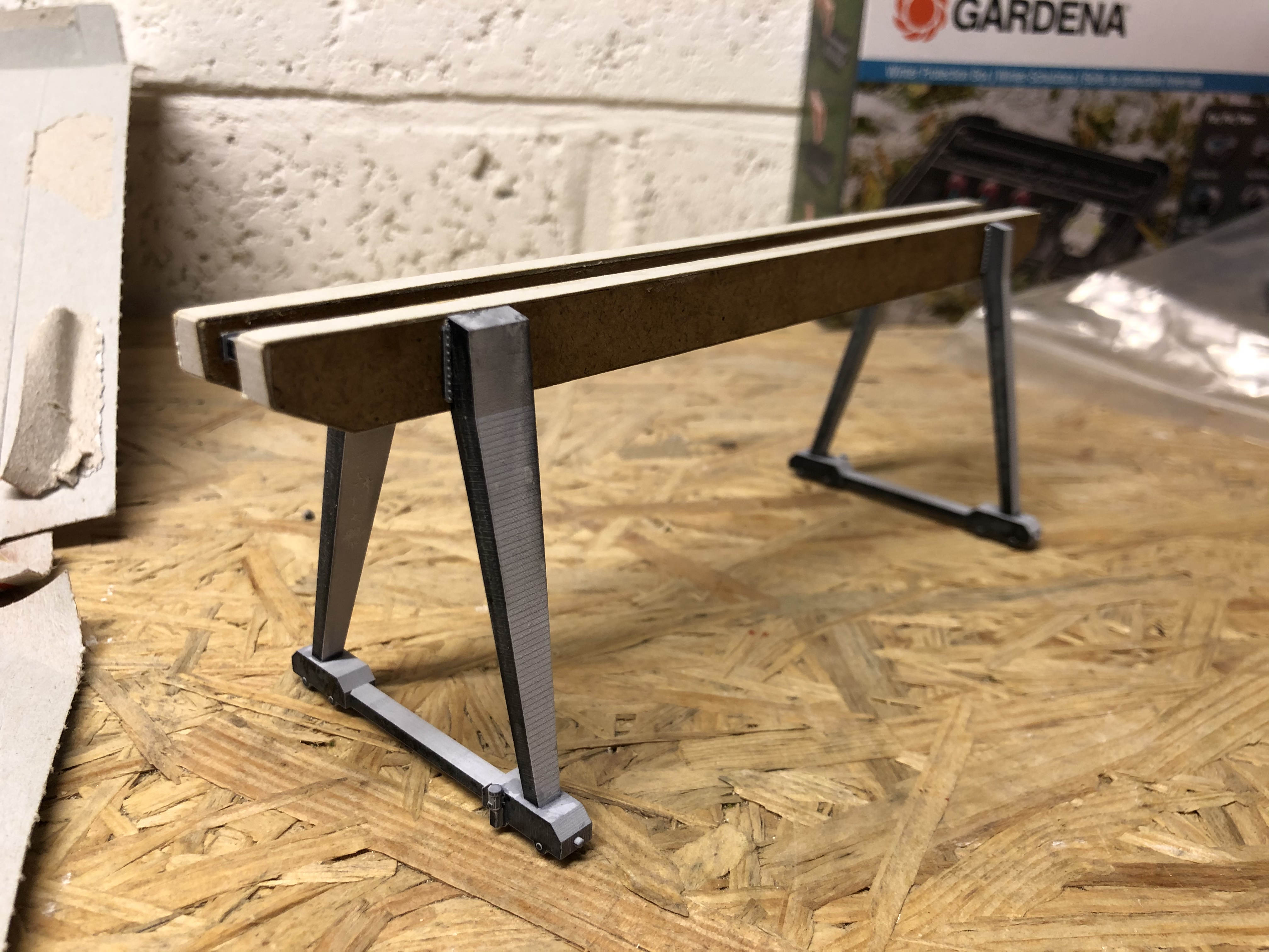

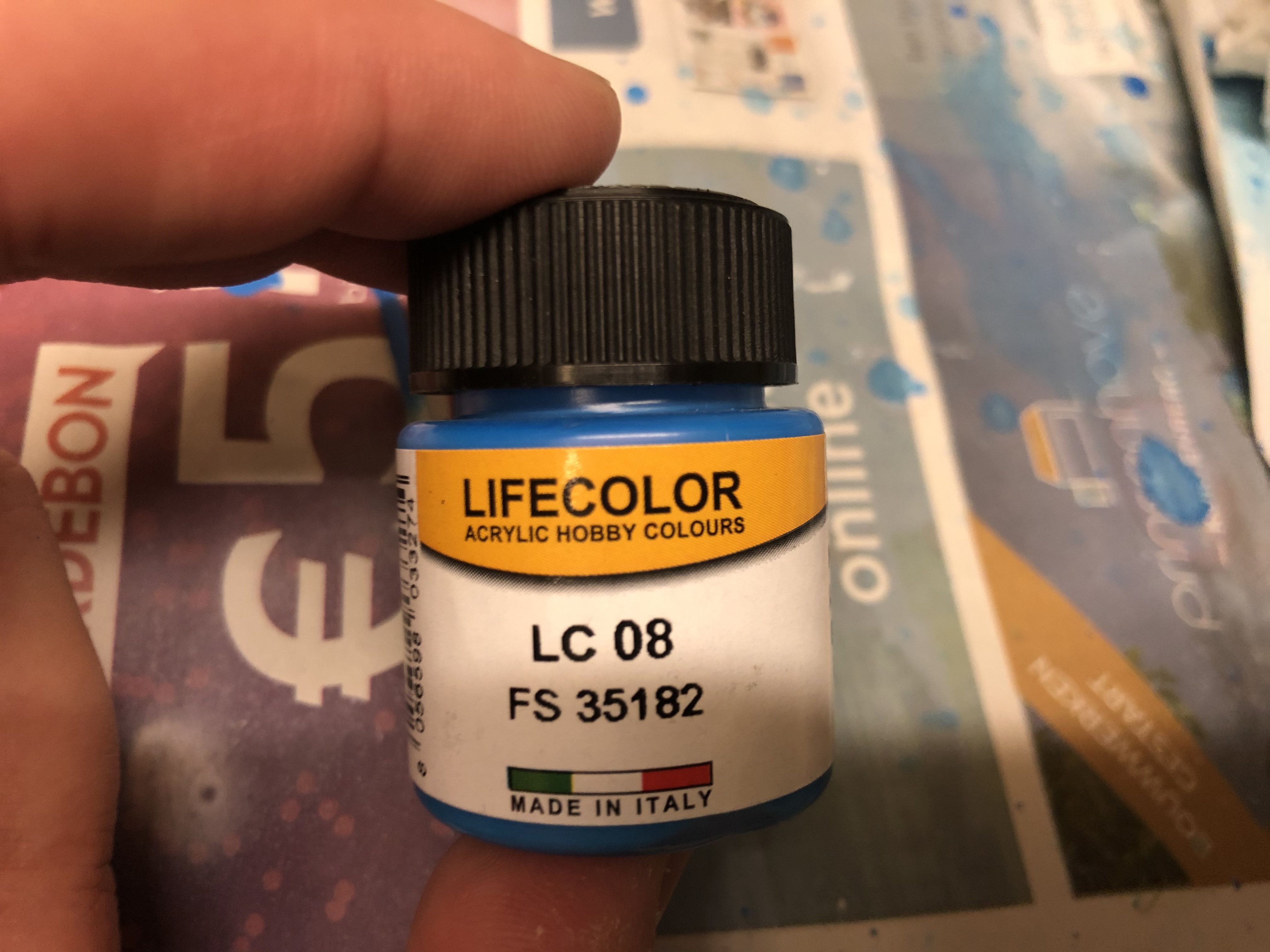

Merci pour ces précieux conseils, qui me seront certainement utiles! Et en tout premier le choix de la peinture et le fait de rester dans une même marque... car j’ai appris beaucoup cette semaine (lire: j’ai fait des grosses bêtises qui ont été un échec total mais qui m’ont permis d’apprendre...
après avoir mis une couche de primer à l’aréographe avec un certain succès et même une deuxième couche, j’ai voulu attaquer la peinture... J’ai pris un pot de peinture Lifecolor que j’ai dilué avec le thiner Vallejo, mais ça a été la catastrophe: dès que j’ai mis l’aréographe en route, ça a fait des énormes bulles dans la peinture, qui a commencé à « spitter » dans tous les sens et à tout éclabousser...
J’ai fini par tout jeter...
Bref, je dois passer chez Philippe acheter de la bonne peinture Vallejo quand le magasin sera réouvert.
On dira que ça fait partie de l’expérience...
