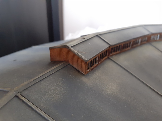

Cette maquette était tellement « tordue » que lors du montage, j’ai remarqué que la toiture ne correspondait pas avec les murs. La solution fut de scier celle-ci en deux.
Je ne vous raconte pas les difficultés que j’ai eues pour « recoller les morceaux ». Voici la vue après le recollage.
N’aimant pas le côté « plastique » des flancs des lucarnes, j’ai décidé de les recouvrir avec une imitation de planches de bois. Je me suis tourné vers la Crafty en imprimant des lignes noires espacées de 1 mm sur du fin carton brun foncé. Ensuite, toujours avec la Crafty, j’ai découpé des bandes de papier en suivant les ouvertures des fenêtres.

Je ne sais pas pourquoi la photo est déformée. Cette déformation n’apparaît pas sur la maquette.

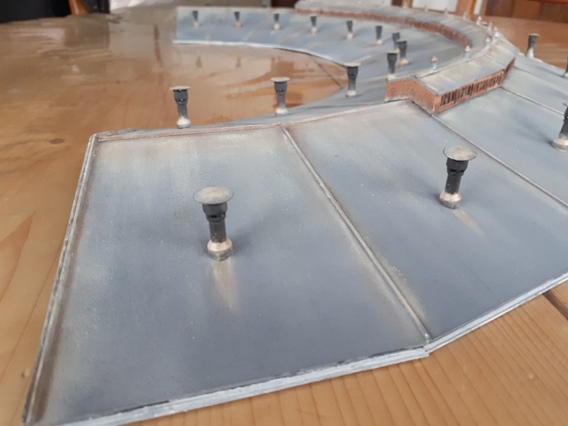

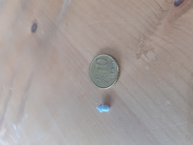

La plupart des aérateurs de lucarnes manquaient à l’appel. Ici aussi, j’en avais dans les boites Faller qui pourraient servir de modèle. Mais comment les reproduire ? J’ai eu la chance d’en parler avec un membre de mon club qui visite aussi le Forum, il s’agit d’Oli55. Celui-ci a reproduit les aérateurs en 3D.
Les cheminées d’évacuation de la vapeur étaient trop petites à mon goût. Je voulais en monter des plus imposantes malgré qu’elles ne fussent pas prévues sur la maquette. Mais c’est un coup de cœur !
En fouillant sur Internet, j’ai trouvé les plans d’une ancienne cheminée du dépôt de Jemelle. Comme j’étais très satisfait du travail d’Oli55, celui-ci m’a également reproduit ces cheminées. Pour les maintenir sur le toit, j’ai inséré des morceaux de profilés Evergreen 223 (2,4 mm) dans le « tube » de la cheminée.
La toiture a été peinte avec une première couche de Surface Primer (L) Tamiya gray en bombe. Ensuite, une couche de Dark Grey XF 24 Tamiya à l’aérographe. Pour les cheminées, j’ai utilisé de la Tamiya XF 1 Flat Black. La patine a été exécutée en dry brush avec de la couleur à l’huile diluable à l’eau de Winsor et Newton « Artisan » en mélangeant du Titanium White, du Naples Yellow Hue et du Burnt Sienna. Je n’ai pas de recette pour le mélange des couleurs de la patine. Ce fut exécuté à l’œil.
Vue de la toiture terminée.

Beau boulot, les cheminées et les aérateurs en 3D, résine ou FDM ?
Ch.
Messages : 462
Re: La rotonde de Castor
Au vu de la finition je dis résine
Dommage de ne pas avoir prévu une tutte de centrage pour le montage des cheminées sur le toit cela aurait évité de rajouter le jet de profilé.

C'est Oli55 qui a fabriqué ces cheminées. J'espère qu'il lira votre message.
Jeanmarie, je ne comprends pas ce que tu veux dire. Pourrais-tu m'en dire plus ?
oli55
Messages : 150
Message par oli55 »
jeanmarie a écrit : 10 déc. 2020, 16:42 Au vu de la finition je dis résine
Résine SLA.
La tutte de centrage ne faisait pas partie du cahier des charges :)
