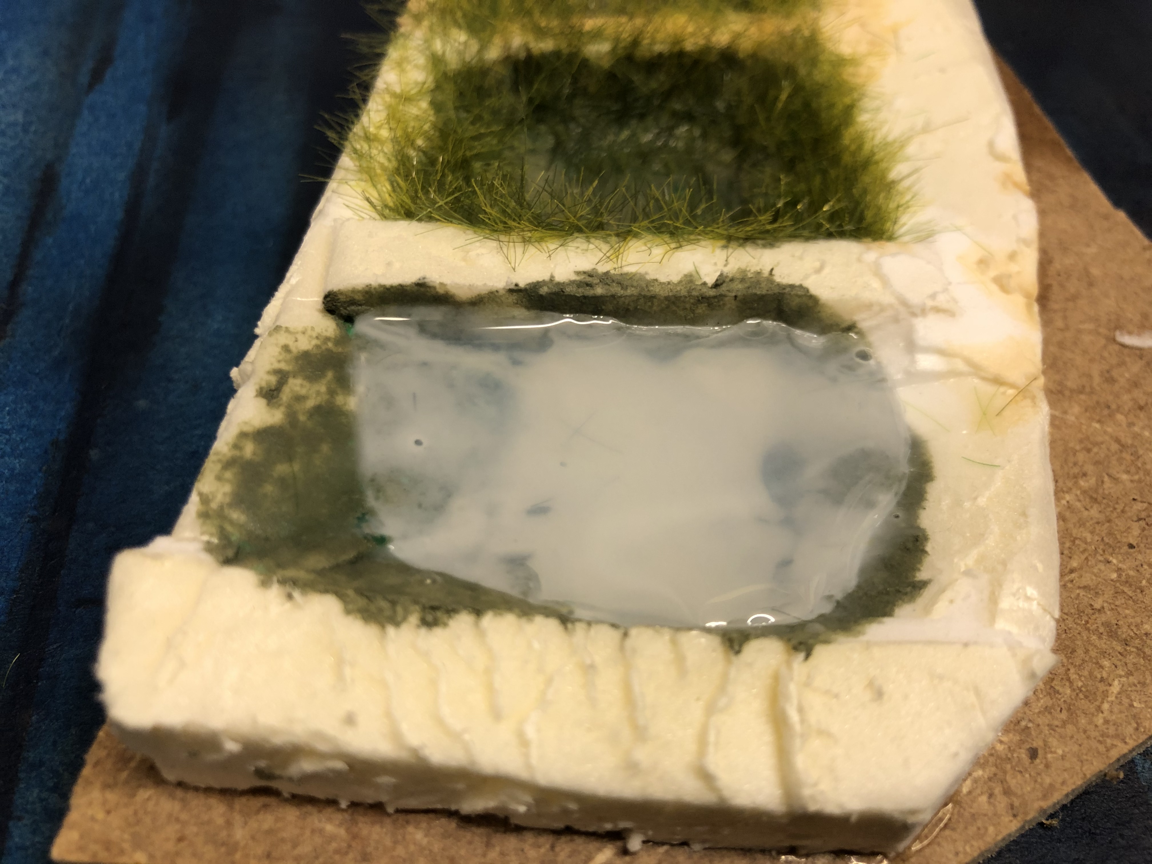

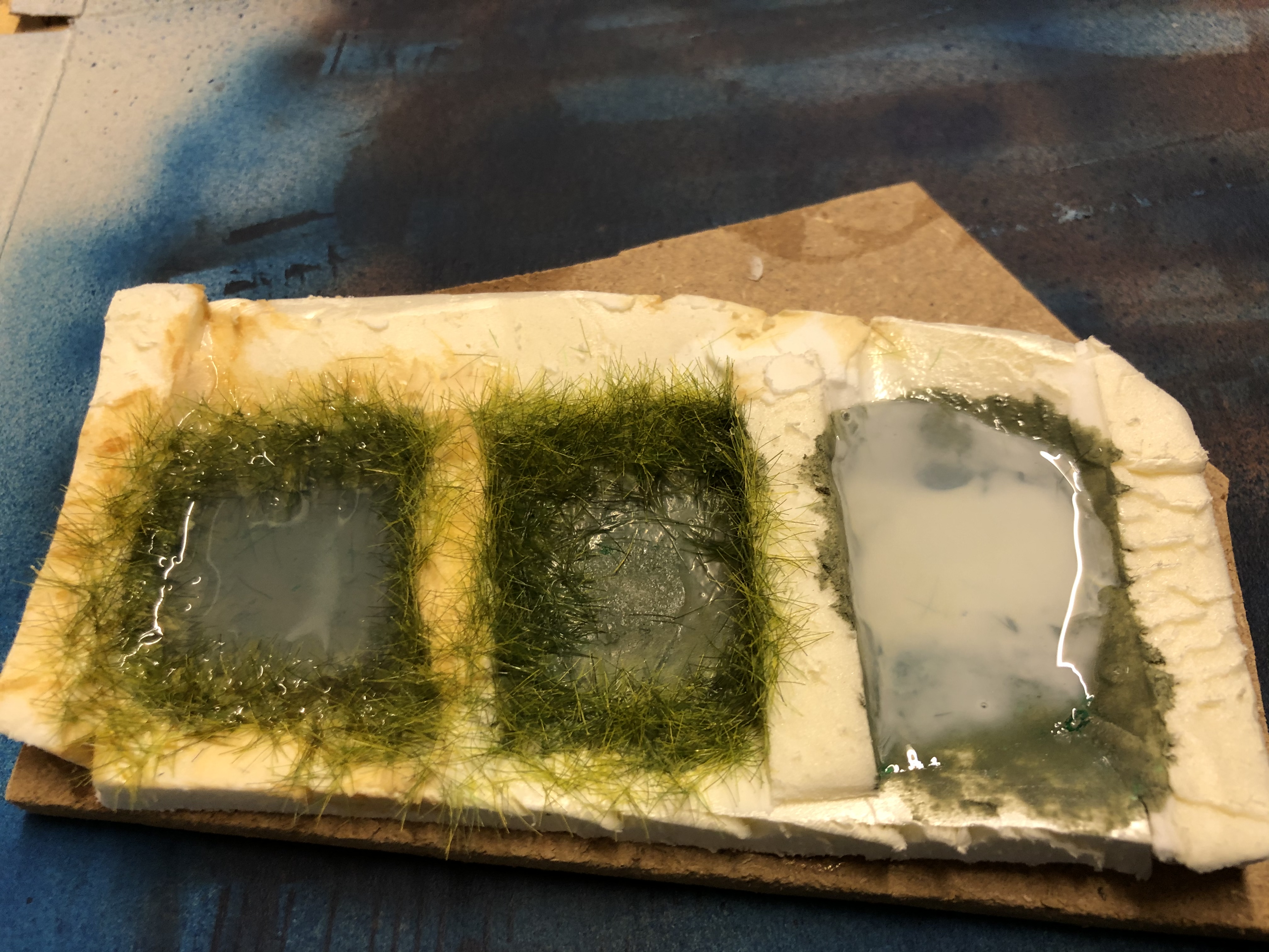

Bon, voici déjà un premier retour d’expérience.
1. La colle blanche: ben c’est pas une réussite...
J’étais très emballé par cette idée, et j’ai donc appliqué généreusement de la colle sur mon morceau d’essai. J’ai été tellement généreux qu’il a fallu presque 3 jours pour que la colle sèche...
Ça avait l’air parfait: la colle est bien transparente et laissait passer la couleur du fond. Bref, je verse le liquide Woodlands Scenics et après 2 heures, c’est la catastrophe : on dirait que le produit a réagi chimiquement avec la colle blanche et aux endroits de contacts, la colle est redevenue blanche, ce qui n’était évidemment pas l’objectif. Ça ne fait que 24h que c’est dedans, donc ça pourrait encore changer, mais malgré mon optimisme à toute épreuve, je crains que le temps ne fasse rien à l’affaire...
Je vous tiendrai au courant d’ici quelques jours.

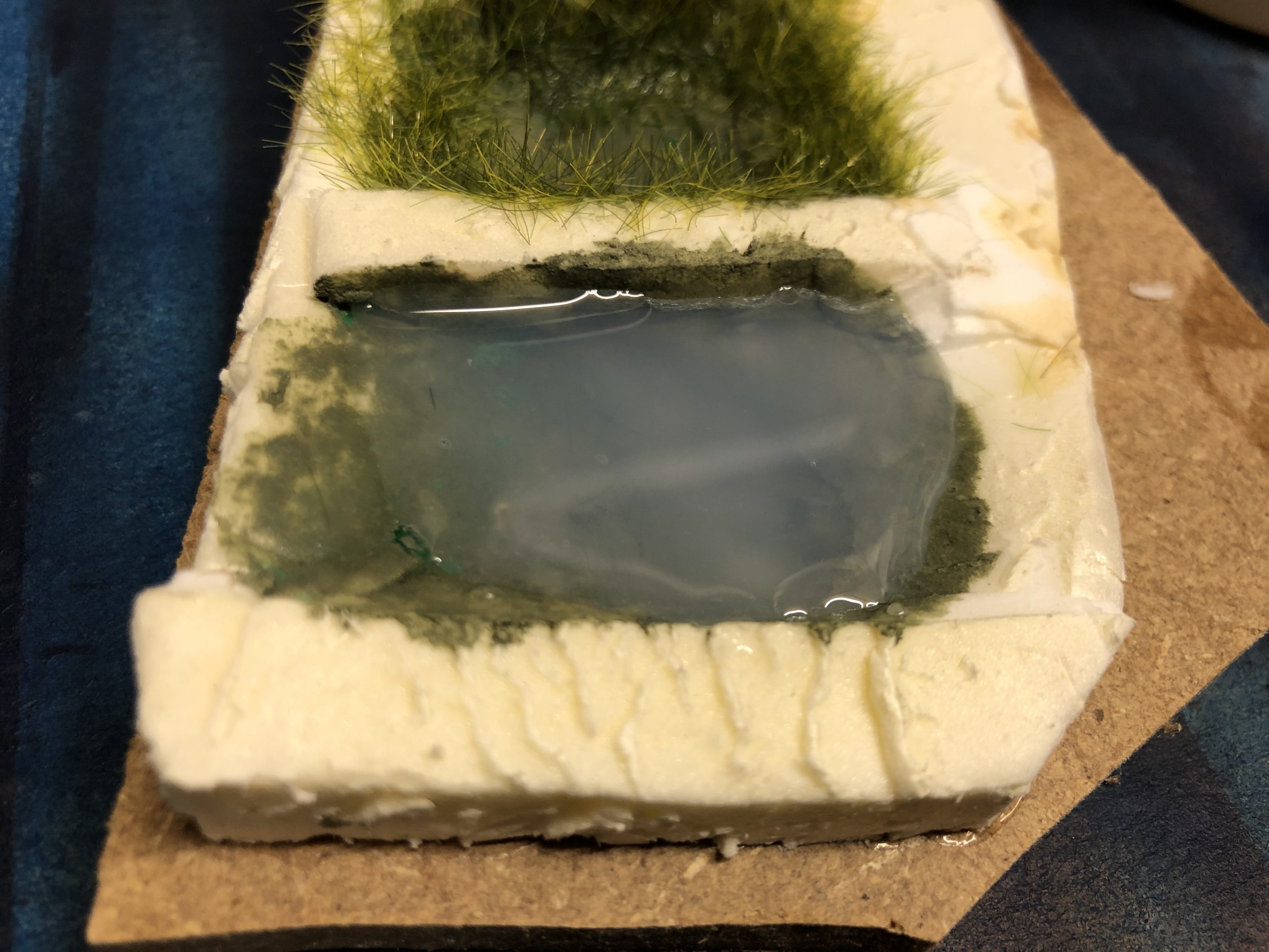

2. La laque: c’est déjà plus prometteur !
Vu que j’avais quand même « foiré » mes autres morceaux tests, je me suis dit que ça valait la peine de regarder ce que ça donnerait dans l’emplacement où j’avais fait couler du vernis (qui a avait lamentablement coulé partout), et là: bonne surprise ! Le plan d’eau est étanche et il ne semble pas y avoir de grosse réaction chimique. Ça ne fait que 12h, mais je pense que ça devrait donner des résultats. Par contre le commentaire de Dany est tout à fait correct: le produit Woodlands Scenics remonte par capillarité sur les herbes déjà en place, et ça c’est moins terrible...
Conclusion: faites des tests avant de vous lancer dans des grands plans d’eau!
La suite au prochain épisode !
