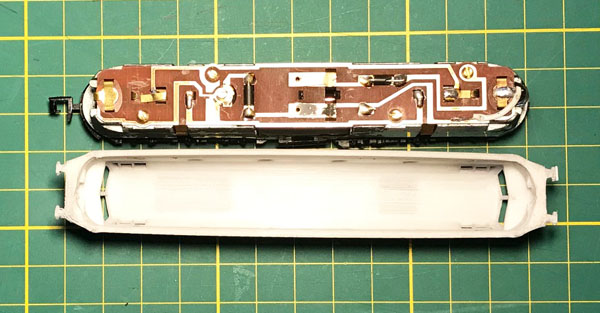

Un jour en mettant de l’ordre dans mon charroi, j’ai découvert une machine Arnold Rapido (Ref. 0235), modèle BR103 que j’avais acheté dans une bourse pour une bouchée de pain car la carrosserie était cassée.
Cette vieille loco attendait des jours meilleurs.
En mesurant le châssis moteur de la BR et la carrosserie de ma 55 d’AGP3D, j’ai eu une bonne surprise. En effet, le châssis fait 112 mm et la caisse 111.
Voilà, j’ai trouvé mon châssis.

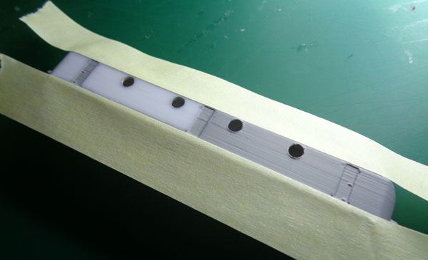

Afin de ne pas abimer les reliefs lors du ponçage des stries d’impression, je les ai protégés avec du tape de carrosserie.
Puis une couche de peinture de fond qui me permettra d’ajuster mon ponçage. Celui-ci se fait avec un papier 600 et à l’eau.
Une fois satisfait du résultat, je repasse une fine couche d’apprêt, et un ponçage au 800.

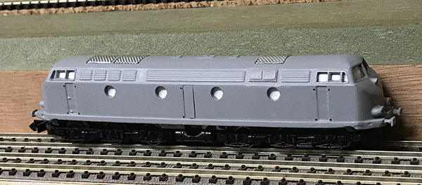

Pour moi il y avait une petite correction à faire au niveau des grilles d’aération.
La Crafty a vite fait le travail, puis j’ai également regraver les portes centrales.
Je découpe aussi 3 petits morceaux de grillage métallique (boite à brol) que je colle à l'emplacement des grilles d'aération sur le toit.

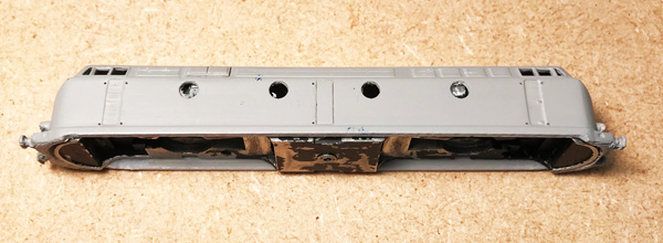

Maintenant que j’ai une belle carrosserie, je vais l’ajustée sur le châssis.
J’ai le choix de travailler la résine de la caisse ou le métal (plomb) du châssis-moteur.
C’est un travail délicat de fraisage à la Dremel.
Je commence par le plus facile, la carrosserie.
Il y avait aussi pas mal de matière sur le châssis j’ai donc raboté également le métal.
J’avoue que j’ai « sué » durant cette opération.
En effet, la trouille de passer à travers, la carrosserie.
Mais petit à petit j’y suis arrivé.

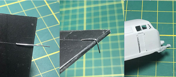

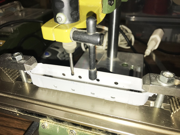

Avant de commencer à mettre en peinture je vais m’occuper des mains courantes de portes.
Leurs emplacements sont bien pointés. Je les perfore avec une mèche de 0,52 mm, qui est la dimension d’une agrafe Bostitch.
Facile à plier, je vais me faire un petit gabarit, car j’en ai quand même 10 à faire, et la précision est de rigueur.
Ce gabarit est tout simple. J’ai pris un morceau de plastique de 2 mm d’épaisseur, j’ai tracé une ligne d’alignement et j’ai foré un petit trou qui correspond à la longueur de la rampe jusqu’au bord. Là il suffit de bien plier à angle droit et bingo ça correspond exactement à ce que je veux.
Puis il suffira de découper ce qui dépasse à l’intérieur, et une goutte de cyano pour assurer le maintien.
Attention ! Si c’est bien maintenant qu’il faut les confectionner, les mains courantes seront placées après peinture de la caisse.

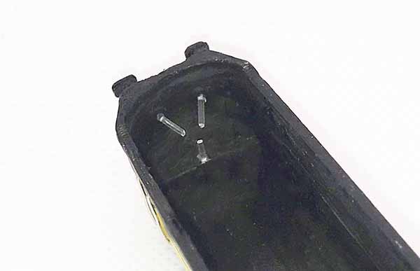

J’en profite aussi pour forer les trous des phares qui vont recevoir la fibre optique.
Il n’y en a que trois à l’avant. En effet lorsque la loco est en traction ses feux arrières ne fonctionnent pas.
La fibre sera placée après peinture.

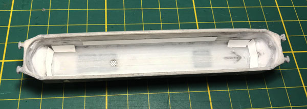

Avant de me lancer dans la peinture, il y a un point que je vais préparer, le vitrage.
Comme déjà dis dans d’autres rubriques, à notre échelle il n’est pas vraiment nécessaire de voir à travers les vitres. On y verrait que de la mécanique (moteur, etc…).
Donc je vais simplement tout occulter.
Je colle une très fine feuille de plastique à l’intérieur.
Une couche de noir mat au dos (à l’intérieur) pour que la lumière ne passe que par la fibre optique des 3 phares.

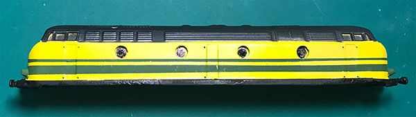

Pour commencer, tout en jaune.
J’ai opté pour le Model Color 70.915 de chez Vallejo qui a mon avis se rapproche le plus de la réalité.
En fait lorsqu’on regarde les différentes photos, au niveau des couleurs il n’y a pas de réalité.
Car même en réalité, elles sont très souvent différentes.
Donc après plusieurs essais sur plaquettes, ce sera bien le 70.915 de Model Color.
Même chose pour les autres teintes, choix sur plaquette de test.
Ici il ne faut rien masquer.
Maintenant avec une série de caches, je passe à la peinture verte.
J’ai opté pour de la Tamiya XF15.
Comme vous l’aurez remarqué, je passe aussi bien de la peinture matte que brillante.
C’est une question de disponibilité de teintes.
De toute façon, après la pose des décals le modèle sera reverni en satiné.

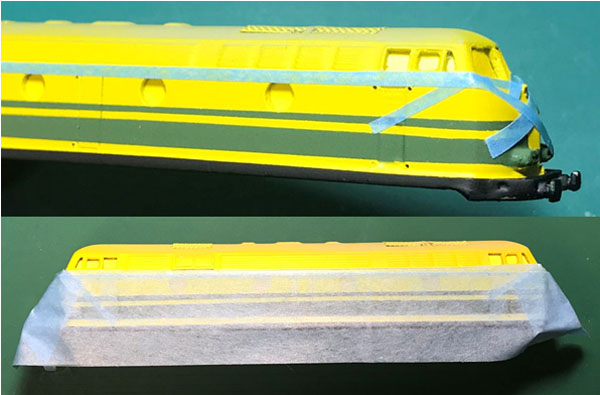

Le masquage est un des plus laborieux travail au niveau de la peinture.
Il est très important car le résultat final dépend de lui.
Je profite du masquage pour peindre (au pinceau) mon châssis en noir.
On est reparti dans le masquage pour la toiture.
Je conseille aussi de commencer à masquer avec de fines bandelettes plus faciles à contourner et ensuite le masquage final.
Pour la toiture qui sur certaine photo me parait bien noire et d’autre plus grise, j’ai mixé les deux.
D’abord une couche de gris foncé (p.ex. Model Color 70.836) et ensuite celle-ci étant sèche, j’ai passé un fin voile de noir.

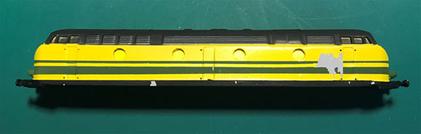

On décache le tout, et comme je m’y attendais, les parties peintes sont tellement petites que quelques endroits se sont écaillés en retirant le tape.
18 Eraflures.jpg (30.93 Kio) Consulté 5893 fois
Pourtant une couche de primer avait bien été enduite.
La prochaine fois avant de peindre je vais passer le primer avec de la fine laine de fer #000.
L’accroche de peinture se fera mieux.
En attendant un travail de retouches est en cours.
C’est du chipotage mais avec un peu de patience le résultat sera au rendez-vous.

Je peux maintenant placer et cintrer vers l’unique ampoule (led) les petits bouts de fibre optique qui seront collés de l’intérieur et coupés à ras à l’extérieur.
21 Fibre.jpg (23.4 Kio) Consulté 5893 fois

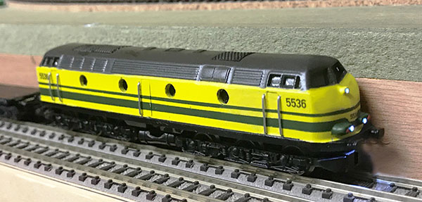

Il est temps de poser la caisse sur le châssis et voir ce que ça donne.
Mise sous tension, les phares s’allument, … pas mal, je l’heureux propriétaire d’un Serie 55.
Elle restera en analogique pour circuler sur nos modules lors des expositions.

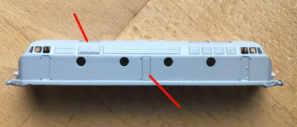

Très beau boulot mais pourquoi surcharger le modèle en numérotant les flancs des deux cabines?

jeanmarie a écrit : 11 déc. 2020, 22:58 Très beau boulot mais pourquoi surcharger le modèle en numérotant les flancs des deux cabines?
Oups :oops: !
J'étais tellement heureux que mes décals fonctionnaient à merveille ... non, c'est une erreur de ma part qui sera vite coorigée :mrgreen: .
Bien vu et merci pour ta remarque Jean-Marie.
