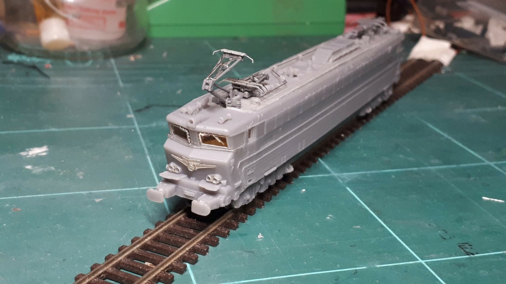

Quelques vues du prototype ci-après
Pantos Kato améliorés:
Avec la photodécoupe en place:
Il manque les mains-montoires des portes de cabine.
La ligne de toiture sera en corde de guitare à mettre en forme et enfiler dans les isolateurs 3D (ils sont percés à l'impression).

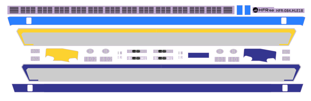

Vue du dessin des décals:
Comme vous pouvez le voir, gros travail sur les décals.
Seule la caisse sera à peindre en gris 804, toute le reste vient en décals (rouge et alu pour la CC40100, bleus et jaune pour la HLE18):
Des bandes en une seule pièce sur toute la longueur de la machine pour faciliter la pose.

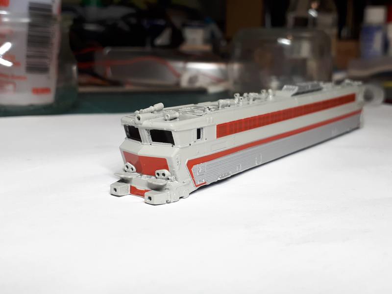

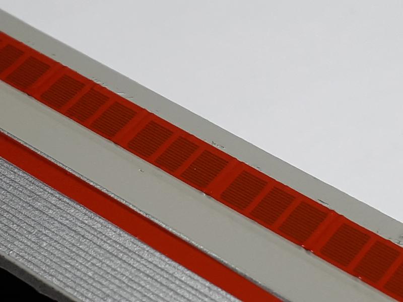

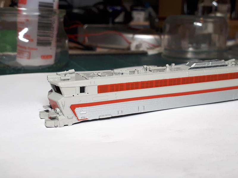

Bonsoir à tous,
Décals reçus ce jour, ils sont superbes  :heart:
Première pose des décals de la version SNCF après mise en peinture de la caisse en gris 804 à la bombe spray AMF87, ça se pose tout seul, que du bonheur !
Les grands bandeaux inox avec flèche rouge d'une seul pièce se fondent bien sur le relief de la caisse.
Microsol obligatoire comme d'habitude, puis bien frotter avec une brosse à dent à poil doux pour que le décal épouse les reliefs du pourtour et des stries de la zone inox.
Les grilles en haut de caisse sont évoquées par superposition de deux décals, un avec les grilles noires puis le rouge par dessus qui laisse voir les grilles par transparence
Gris alu du lanterneau lui aussi réalisé en décal, là aussi le Microsol permet de bien épouser tout le relief:
