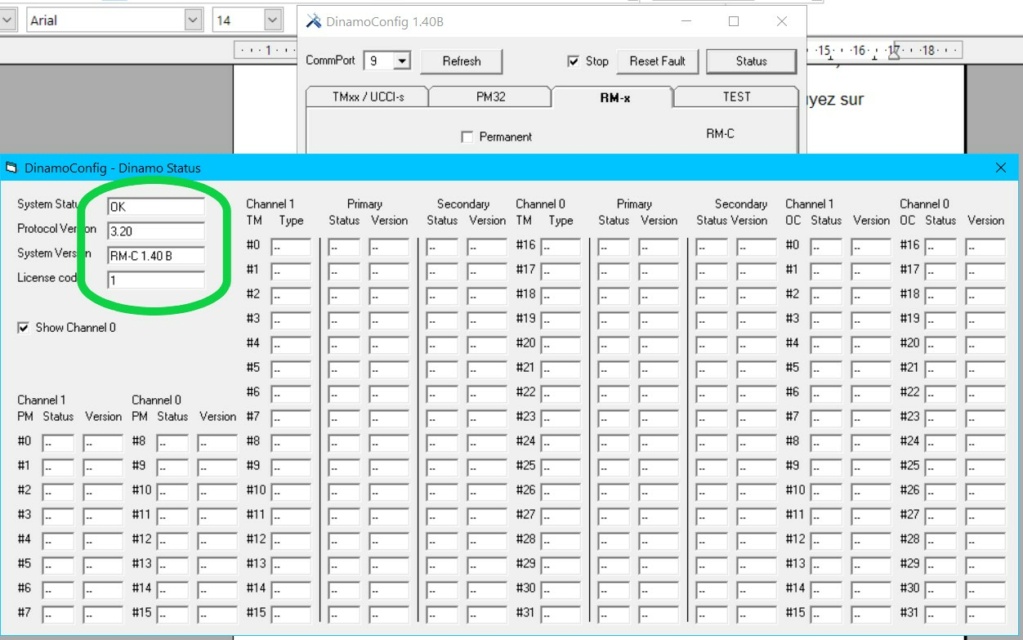

5-2 mise à niveau éventuelle de son micrologiciel (firmware)
La centrale étant mature, les mise à niveau sont peu fréquentes.
Est-ce nécessaire ?
Vérifiez la version contenue dans le RM-C et vérifiez sur le site si une version plus récente existe.
A/ Quelle est la version dans ma centrale RM-C ?
a-1- branchez la centrale RM-C. La led bleue sera allumée tandis que une jaune clignotera.
a-2- lancer le programme « DinamoConfig » ( chez moi com 9 ), avec un débit de 38.400bits
Patience, patience, il est lent à démarrer. C'est normal car il va faire une recherche de tous les n°com utilisés par votre ordinateur.
a-3- En cliquant sur le bouton « status » en haut à droite, je peux vérifier le n° de version du firmware (micrologiciel) de la centrale RM-C
Si le message «ne répond plus» s'affiche, c'est que vous avez été trop impatient. Il suffit d'attendre un peu avant de re-cliquer
je suis en version 1.30A.
a-4- je peux quitter ce programme.
Astuce pour le programme « DinamoConfig »: le bouton à ne pas oublier est le « refresh » lorsque l'on connecte ou déconnecte la centrale RM-C.
b/ quelle est la dernière version publiée ?
Allons voir sur le site de concepteur si une version plus récente existe.
La dernière version du firmware (micrologiciel) se trouve https://www.dinamousers.net/tiki-list_f ... leryId=107 sous la rubrique « RM-x Firmware »..... après login préalable obligatoire.
Cliquez sur cette section et choisissez la dernière version publiée du RM-C
Rugueux «à l'ancienne», les MAJ sont classées « dans le mauvais » ordre, les plus anciennes étant placées avant les plus récentes. Ignorez aussi les RM-U qui ne nous concernent pas. Seuls les fichiers pour RM-C nous intérressent.
Effectivement, une version plus récente 1.402 existe. Je la télécharge et garde en mémoire l'endroit où je l'ai placé sur mon disque dur.
C/ la mise à niveau du logiciel de la centrale.
c-1- brancher (ou garder branché) la centrale RM-C. La led bleue sera allumée tandis que une jaune clignotera.
c-2- Démarrez AVRootloader.exe ("Boatloader"). Le débit est réglé par défaut à 38.400. Ne le changez surtout pas !
c-3- pour le "Port", la détection « auto » ne fonctionne pas. Il vous faudra sélectionner le n° com utilisé par votre RM-C pour ce connecter au PC. Chez moi, c'est donc la n° com 9 .
c-4- Dans la case intitulée "FLASH", sélectionnez le fichier *.acy que vous avez enregistré à l'étape b/ ci-dessus.
c-5-. Cliquez sur le bouton "connect to device » (connecter à l'appareil) à coté de « baudrate ».
En haut de la fenêtre, vous verrez le message "Connecting...pls press RESET on the device » (device = le RM-C)
c-6-. Appuyez lentement et sans forcer une fois sur le bouton de réinitialisation du RM-C. Le vert, le rouge et l'un des voyants jaunes du RM-C s'allumeront (et resteront allumés).
En haut de la fenêtre AVRootloader, le message est maintenant "connecté".
c-7- cliquez sur le bouton « program » en bas à gauche. Patientez quelques secondes. Le firmware (micrologiciel) de votre centrale RM-C a été mis à jour.
Nb : Sous l'onglet « protocol », vous pouvez suivre la progression du processus. Il s'affiche automatiquement en fin de processus.
c-8-.Cliquez sur le bouton "Déconnecter l'appareil" de l'onglet « programing » et fermer le programme AVRootloader.exe
c-9- je vérifie que tout est ok en réutilisant la procédure décrite au point A/ et j'obtiens effectivement :
Finalement plus compliqué à expliquer qu'à réaliser, d'autant que ce n'est vraiment pas très fréquent.
Est-ce nécessaire ?
