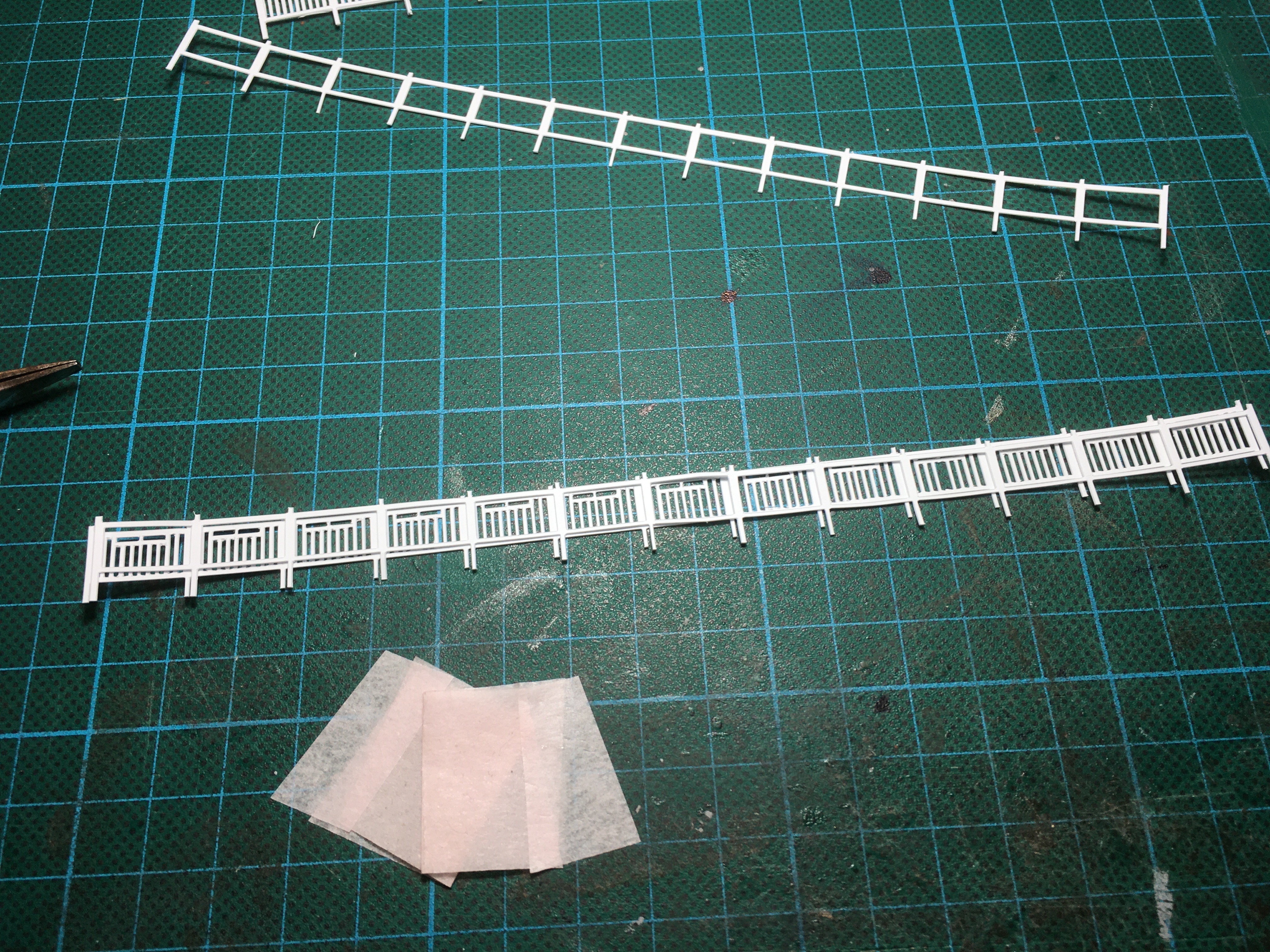

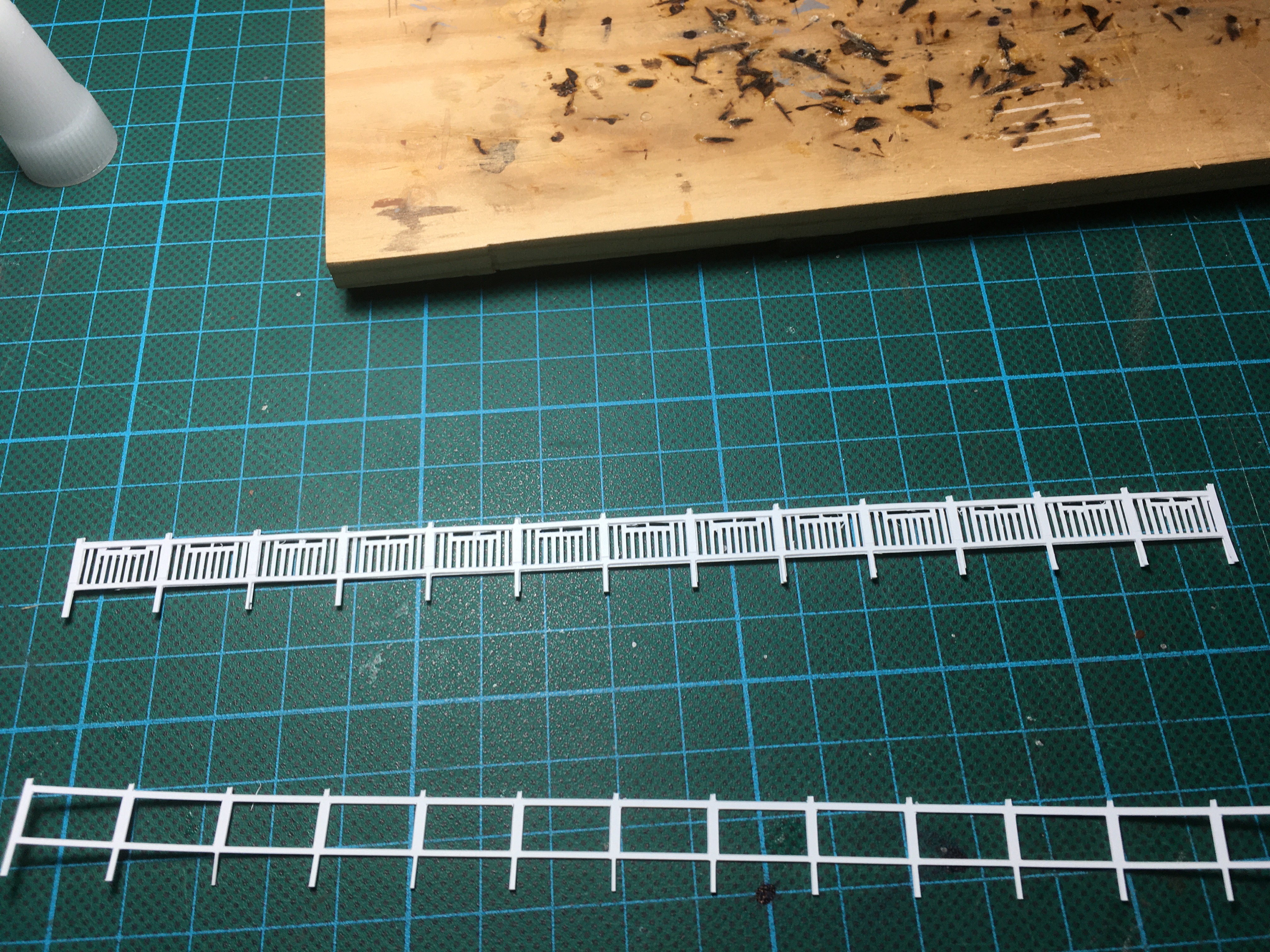

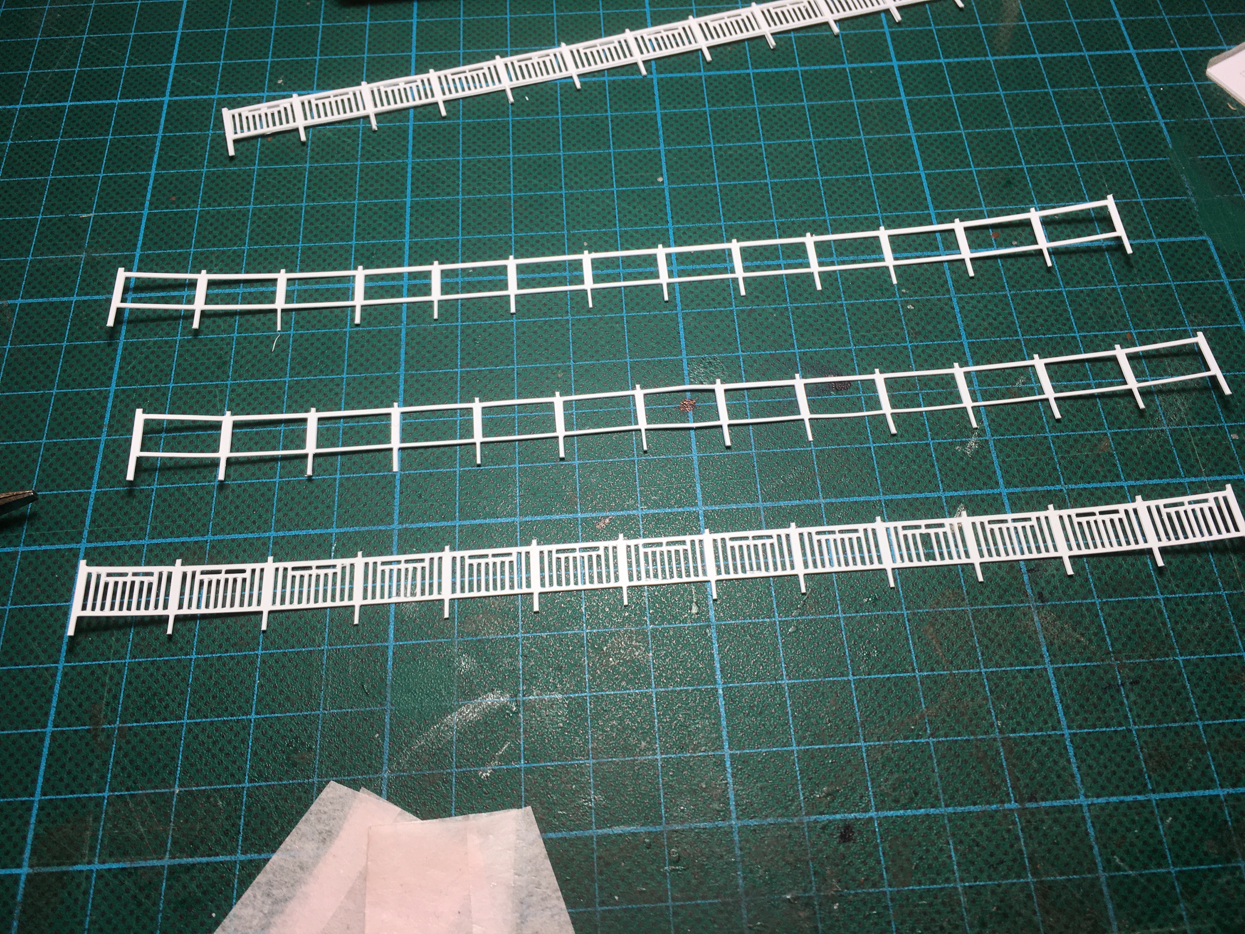

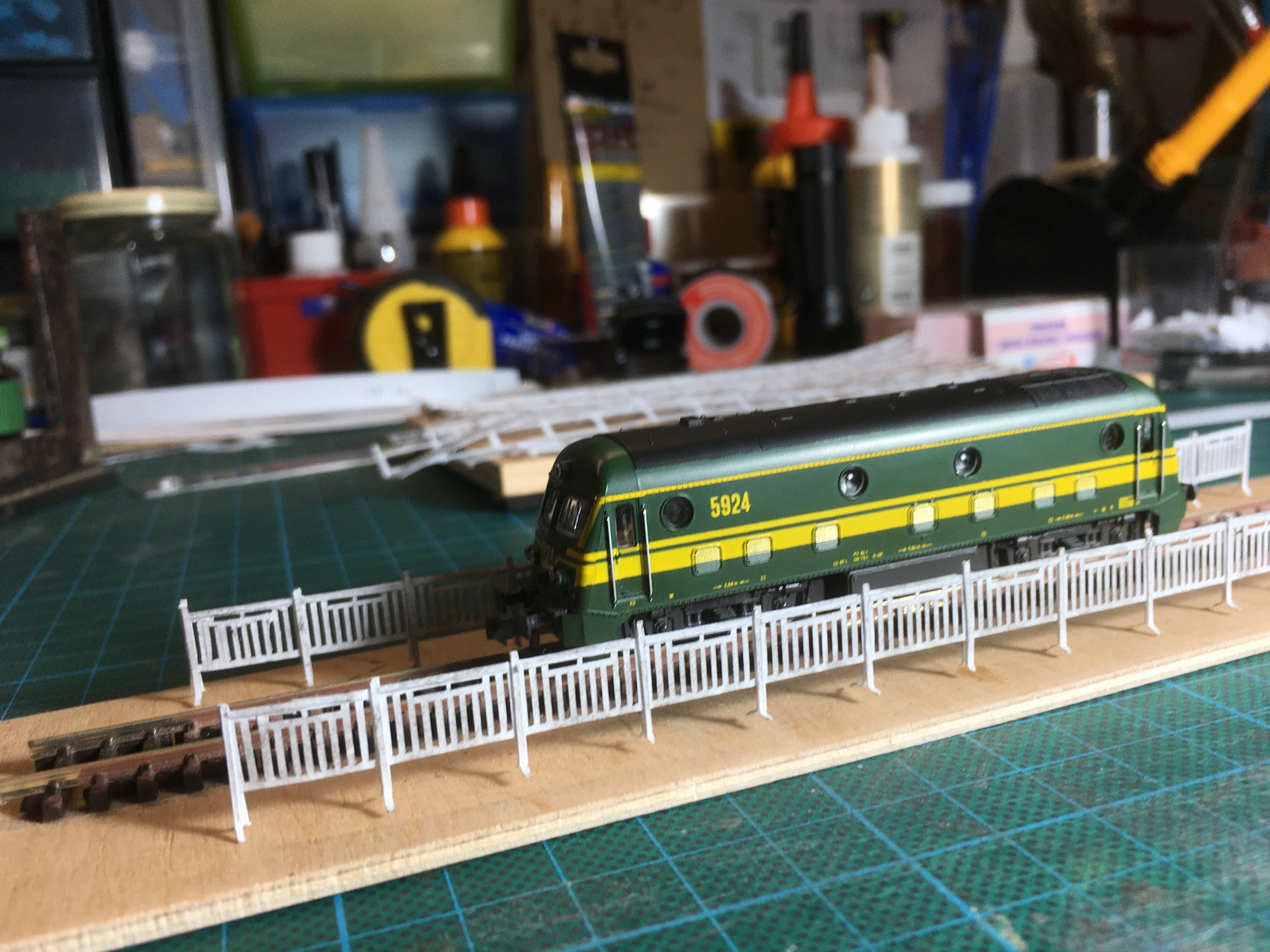

Sur le net, j'ai pu trouver des feuilles plastiques (20 x 30 cm) de 0,25 mm.
Aussitôt reçues, j'en entamé la découpe des barrières sur base du fichier de JePe.
Après collage long et fastidieux avec les petites barres à ajouter pièce par pièce, j'ai modifié le fichier en ajoutant un cadre complémentaire (recto-verso) pour l'épaisseur des barrières. L'épaisseur finale est de 0,75 mm
C'est nettement plus facile à coller et surtout un peu plus rapide.
La colle utilisée : colle 21.
Les photos qui suivent montrent le résultat, celles de JePe étant déjà patinées.
