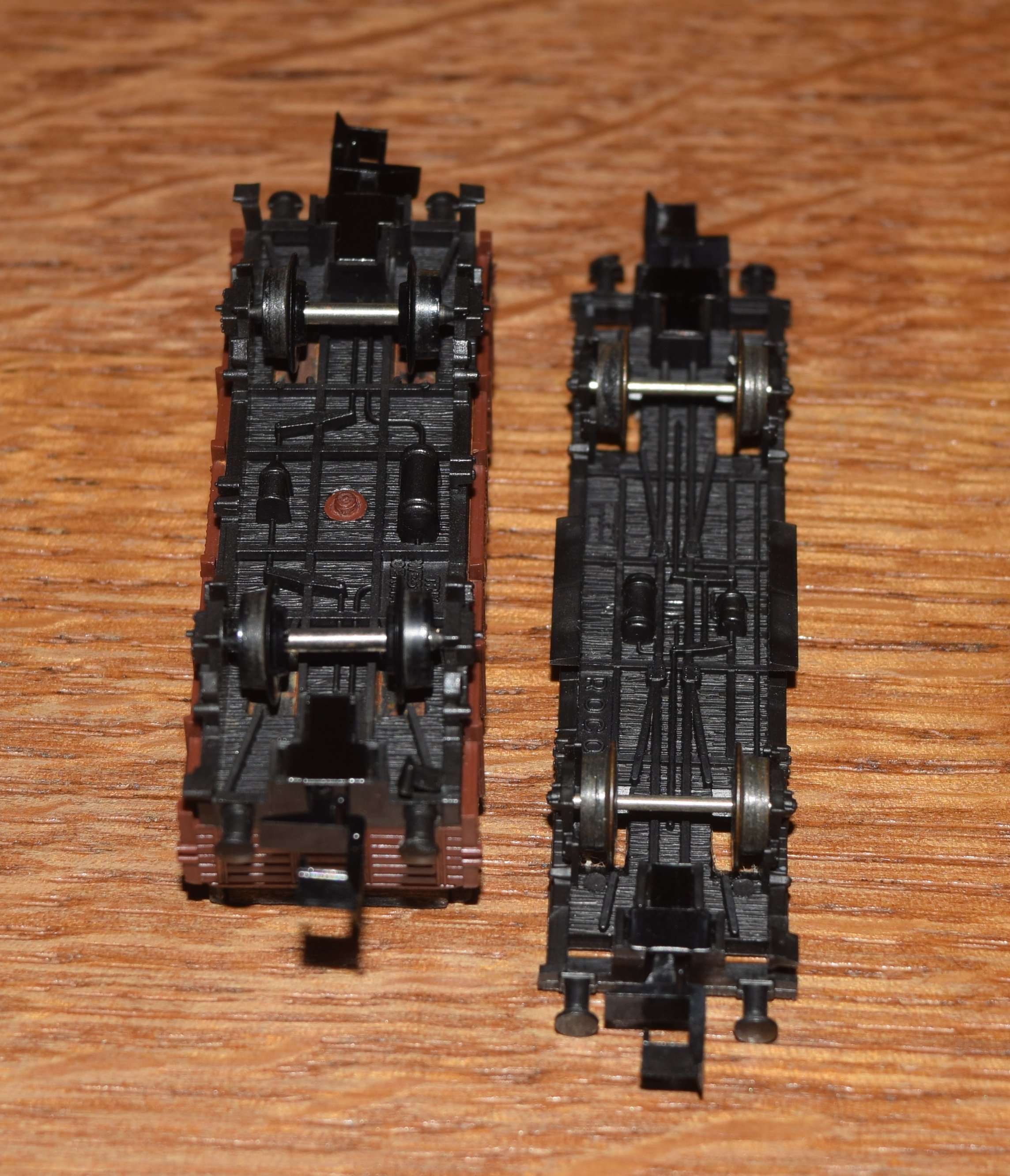

Me voici de retour... Bonsoir à tous!
Voici une photo de deux wagons.
Les deux wagons ont le même entre-axe (7,2mm).
Celui de gauche "passe" l'aiguillage celui de droite non.
Que faire alors?
Re: Aiguillages KATO 20-240 et 20-241
Publié : 02 déc. 2021, 21:51
Pas facile mais les boudins ne sont pas plus épais sur celui de droite?
Publié : 04 déc. 2021, 11:50
jeanmarie semble avoir raison. Change les essieux. Mets ceux du wagon gauche sur le wagon de droite et essaie.
