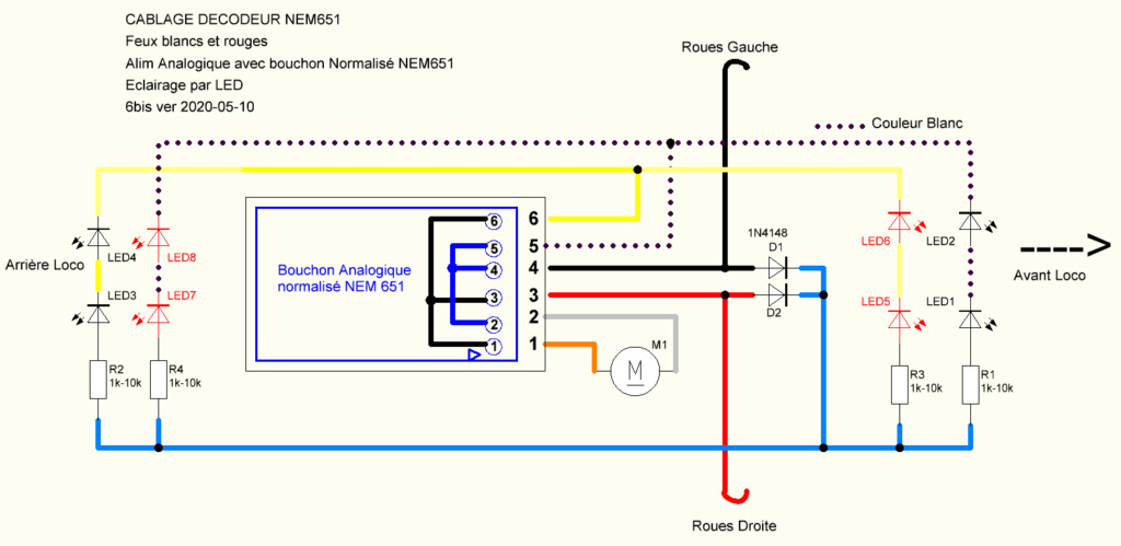

par dany56
Edit : Autant pour moi, c'est spécifié en analogique sur le 1er post :oops:
C'est en analogique ou en dcc ?
Car en dcc la tension est constante dans les voies, donc la led sera toujours éclairée
En dcc, il faut bien ajouter un condensateur bouton Goldcap sur le régulateur
En analogique, il n'est pas nécessaire de mettre le condensateur, mais c'est tout de même pratique car il évite le scintillement des leds
Du coup, en analogique, on doit pouvoir s'inspirer de ce schéma :
Câblage led anaologique
6_bis_11 bouchon analogique.jpg (104.61 Kio) Consulté 9305 fois
Re: luminosité constante d'une led avec une tension variable
Publié : 12 janv. 2022, 20:49
Excellente montage, mais ce qui est demandé, c'est d'avoir l'éclairage constant, qui ne varie pas avec la tension appliquée au moteur.
Ce chéma est un très bon début il suffira d'y ajouter un régulateur de tension. Qui agirait sur le fil bleu.
Publié : 13 janv. 2022, 20:39
par dany56
Oui, c'était bien l'idée, mais sauf à me tromper, je ne suis pas certain qu'il faille un régulateur justement avec ce schéma...
Par contre, un condensateur bien placé doit pouvoir lisser l'éclairage pour le rendre constant
Publié : 13 janv. 2022, 20:57
Le but dut régulateur est de descendre le voltage appliqué au led pour qu'elles aient une luminosité maximum dés 2v et qu'elle reste constante même si on monte à 12v.
Le condensateur fournira une tension de 12v pendant quelques seconde (à condition que la tension soit montée à 12v) mais si tu la fait rouler au ralenti la tension au borne des leds finira par baisser.

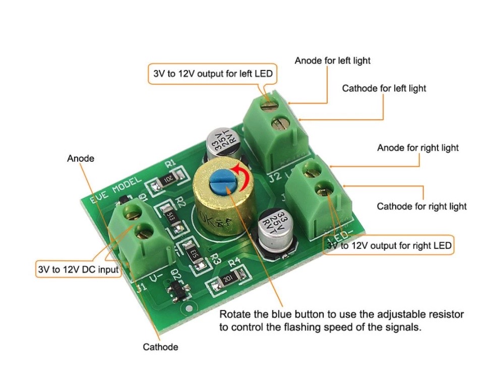

par Patou53
Image 13-01-22 à 22.07.jpg (114.34 Kio) Consulté 9265 fois
pour le clignotement alternatif j'ai acheté cela 10 euros pour 2 pieces AliExpress
Publié : 14 janv. 2022, 06:49
par dany56
thierry a écrit : 13 janv. 2022, 20:57 Le but dut régulateur est de descendre le voltage appliqué aux led pour qu'elles aient une luminosité maximum dés 2v et qu'elle reste constante même si on monte à 12v.
Le condensateur fournira une tension de 12v pendant quelques secondes (à condition que la tension soit montée à 12v) mais si tu la fait rouler au ralenti la tension aux bornes des leds finira par baisser.
Oui, tout à fait.
Là je cherchais juste à gagner de la place si le régulateur venait à ne pas rentrer dans la caisse, mais on est d'accord la luminosité ne sera pas constante, sauf peut être à ajouter des Zener 2v qui doivent prendre moins de place (en tout cas on peut mieux les répartir dans la caisse)
