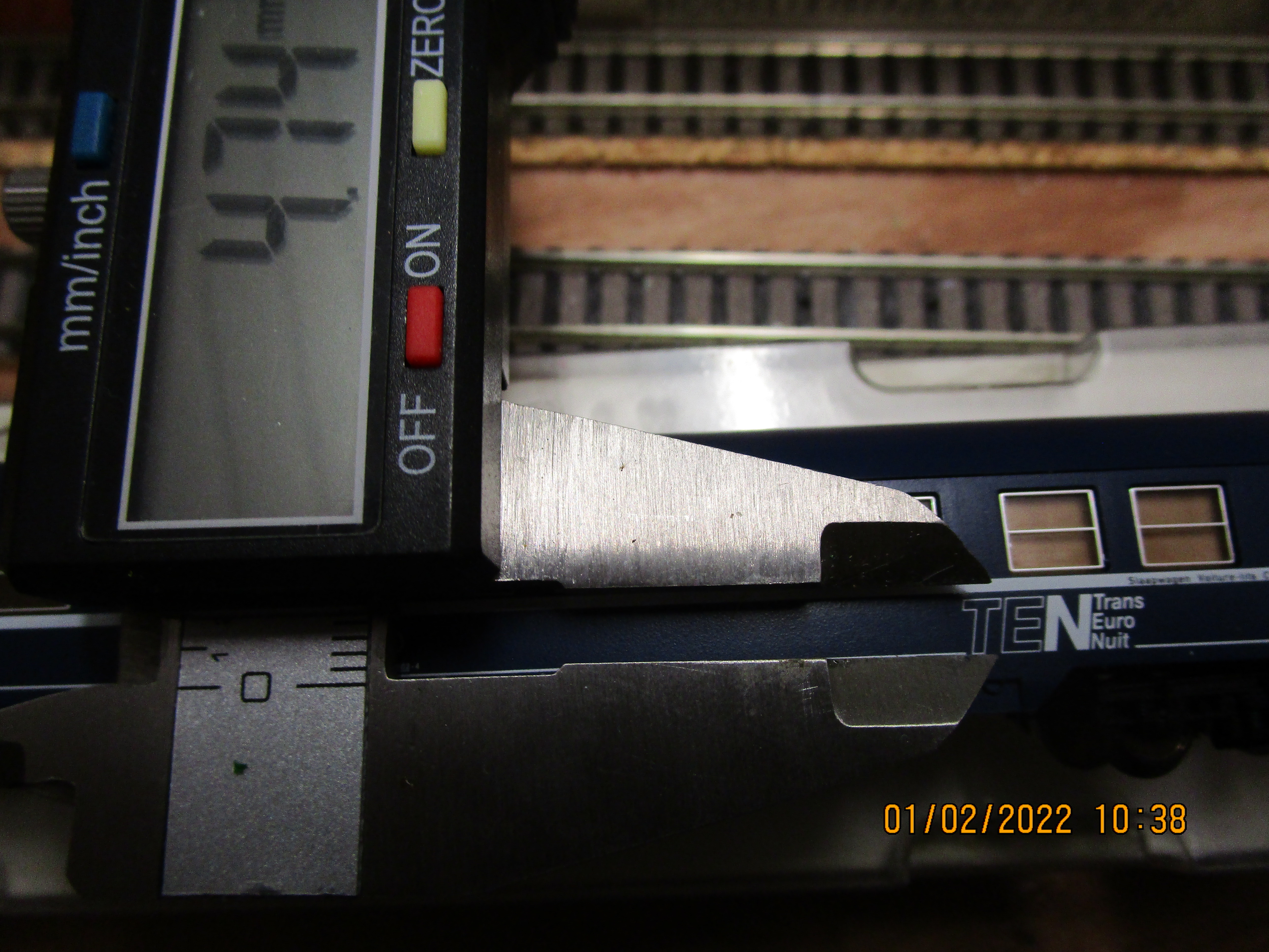

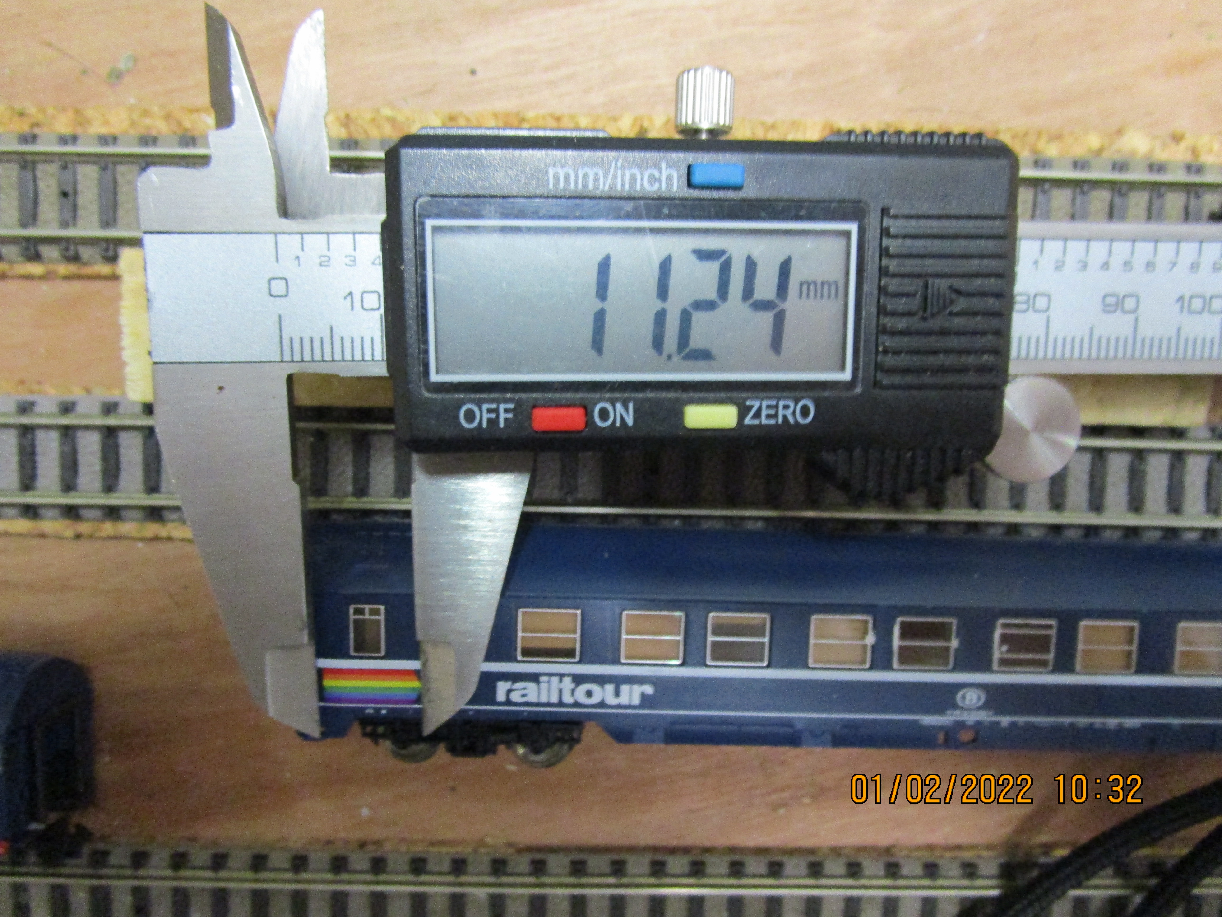

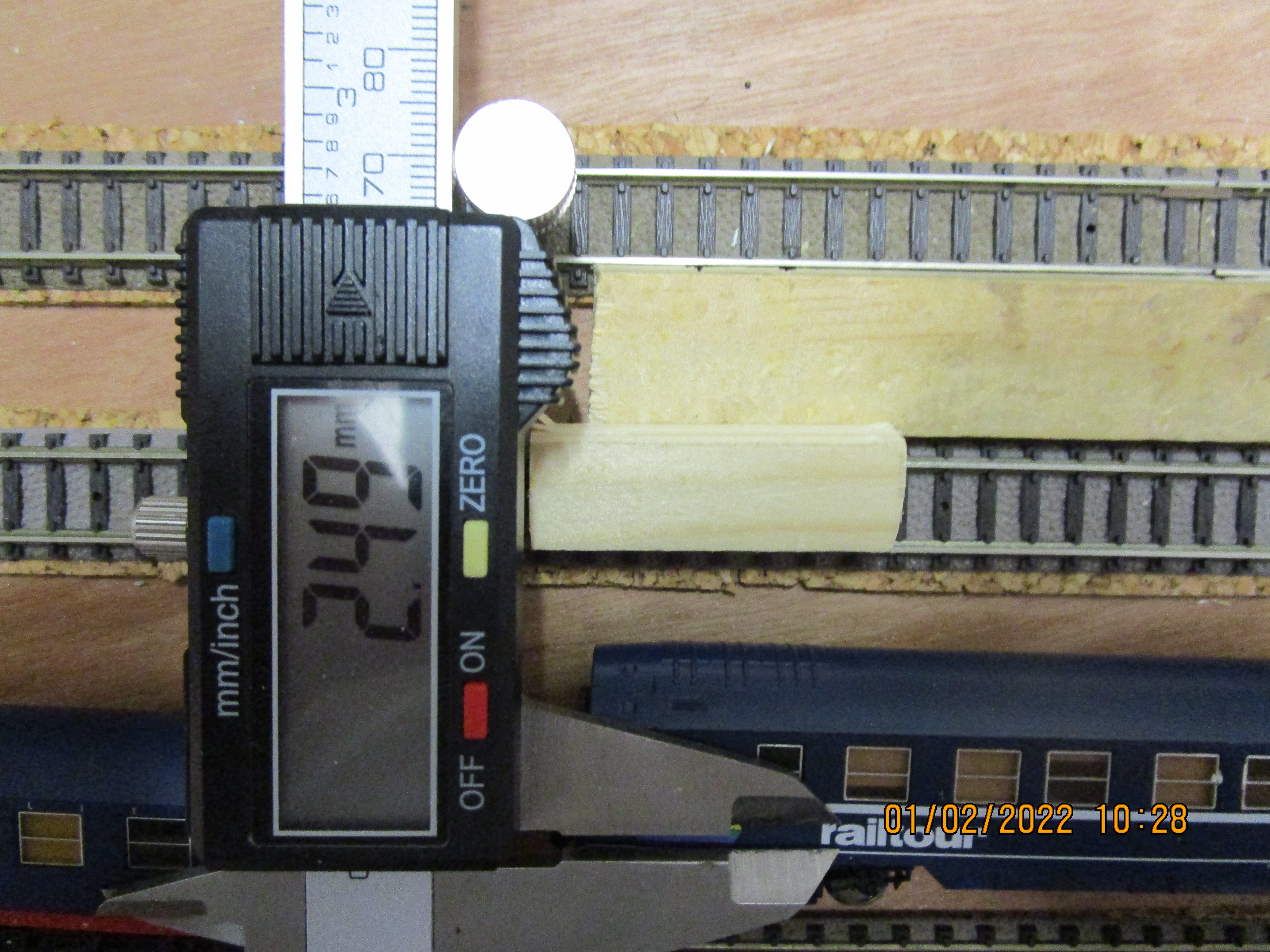

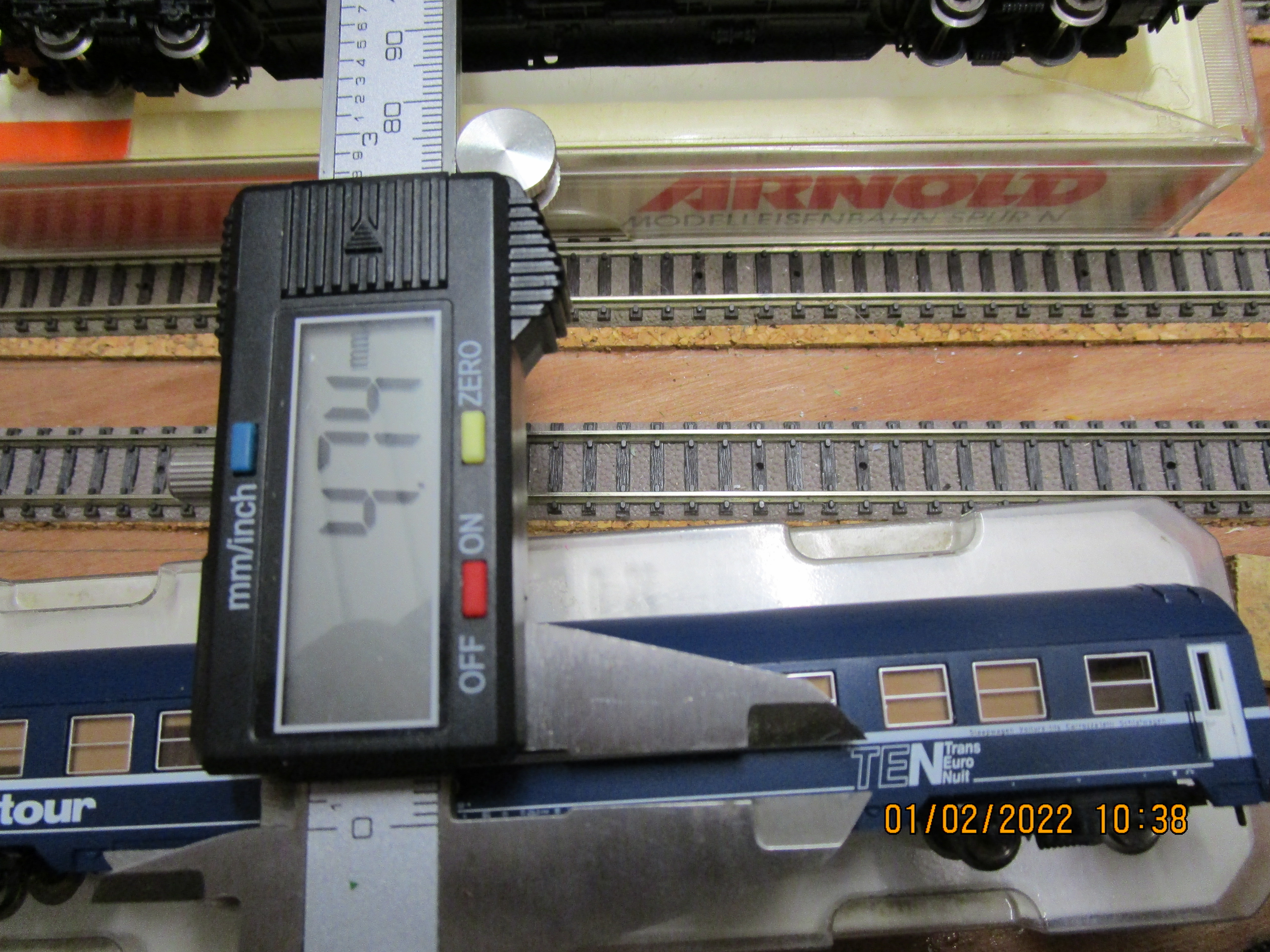

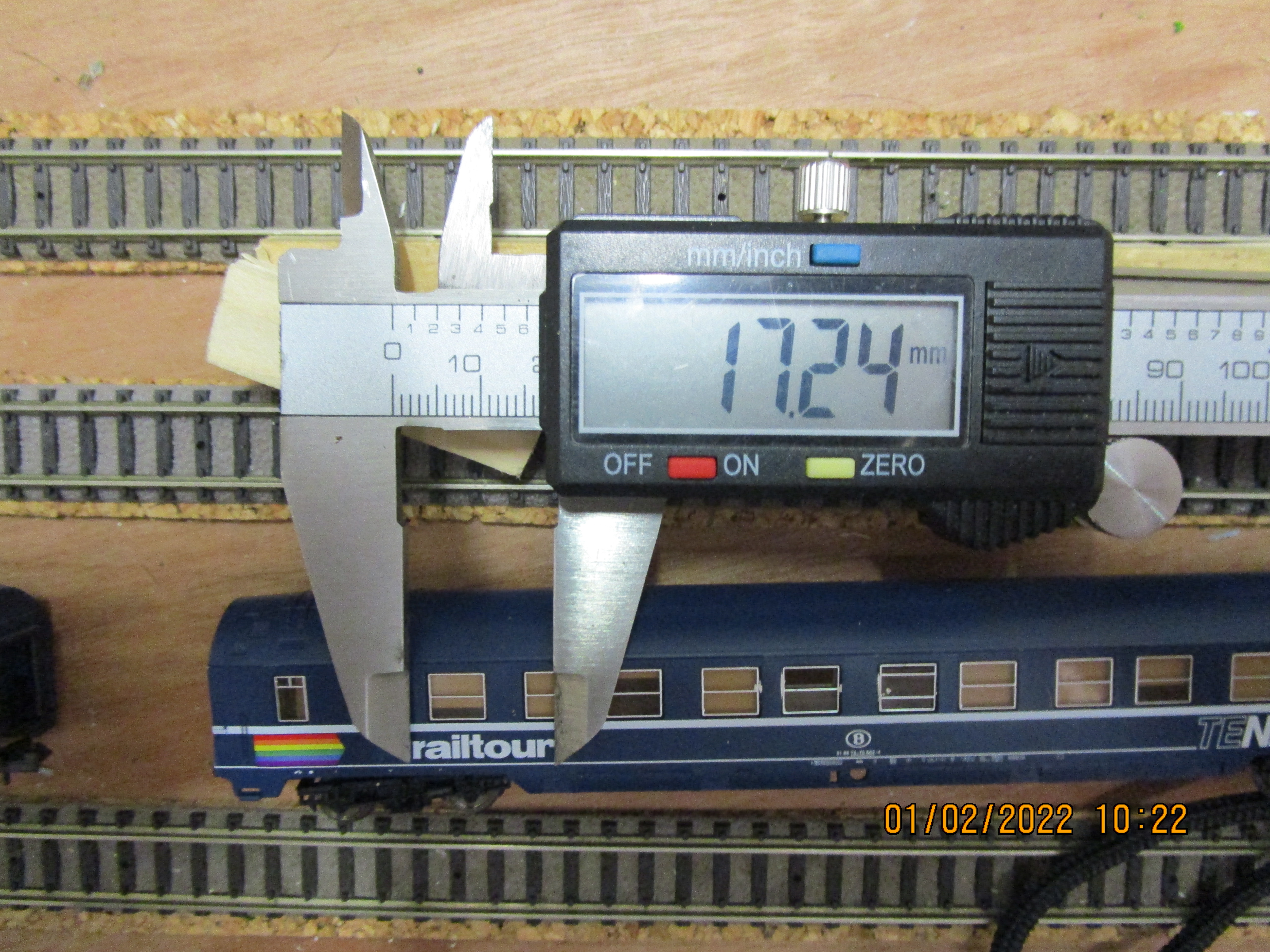

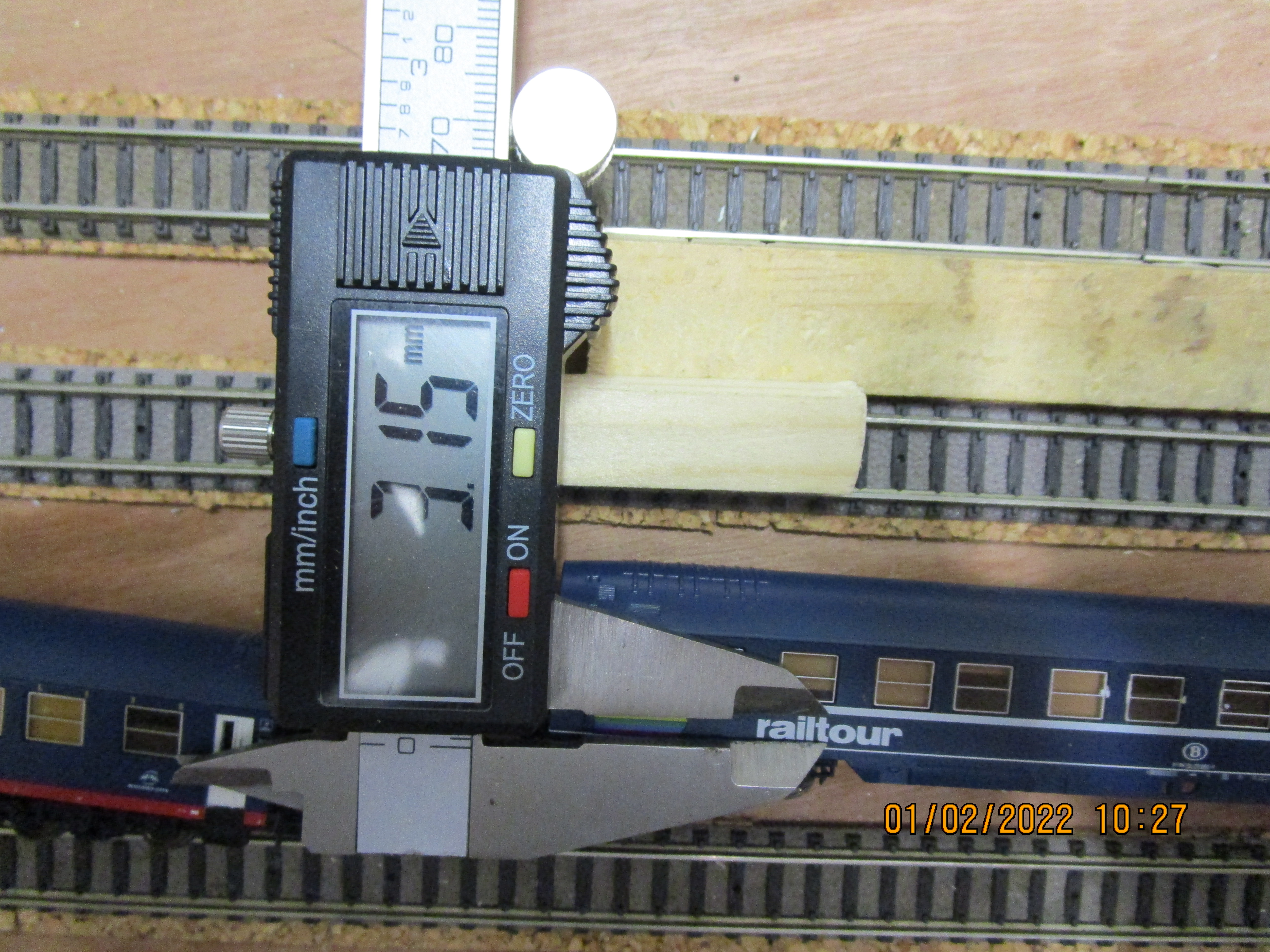

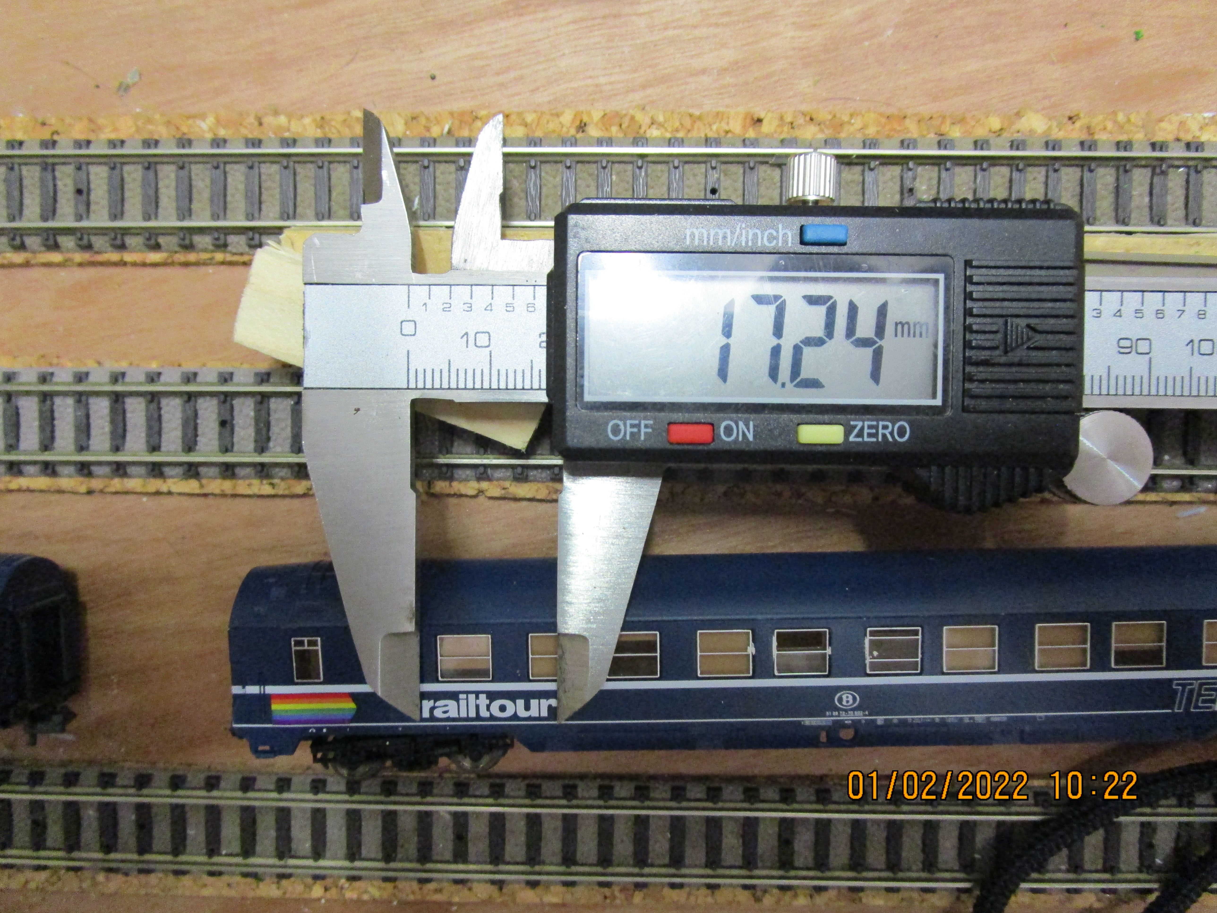

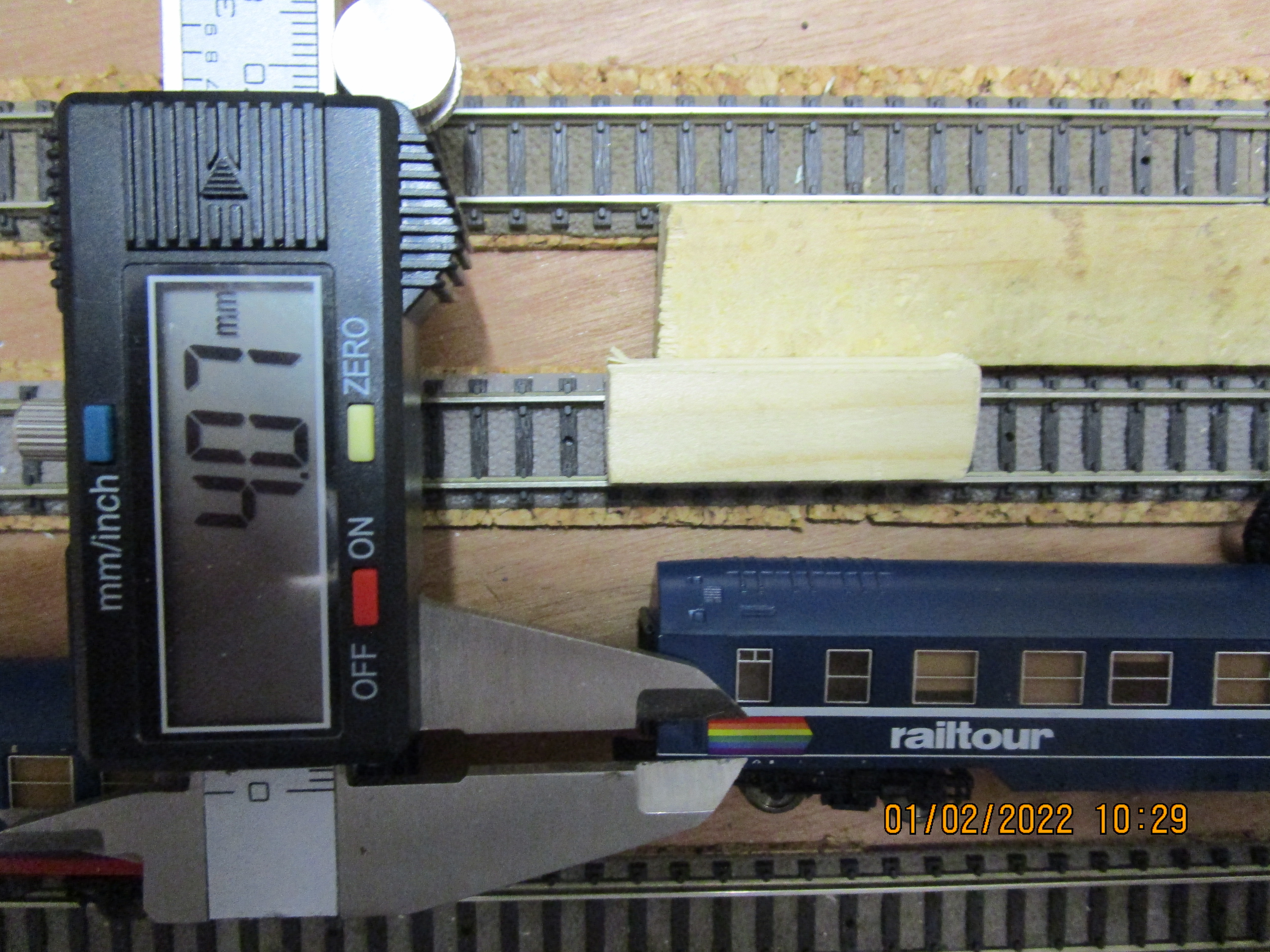

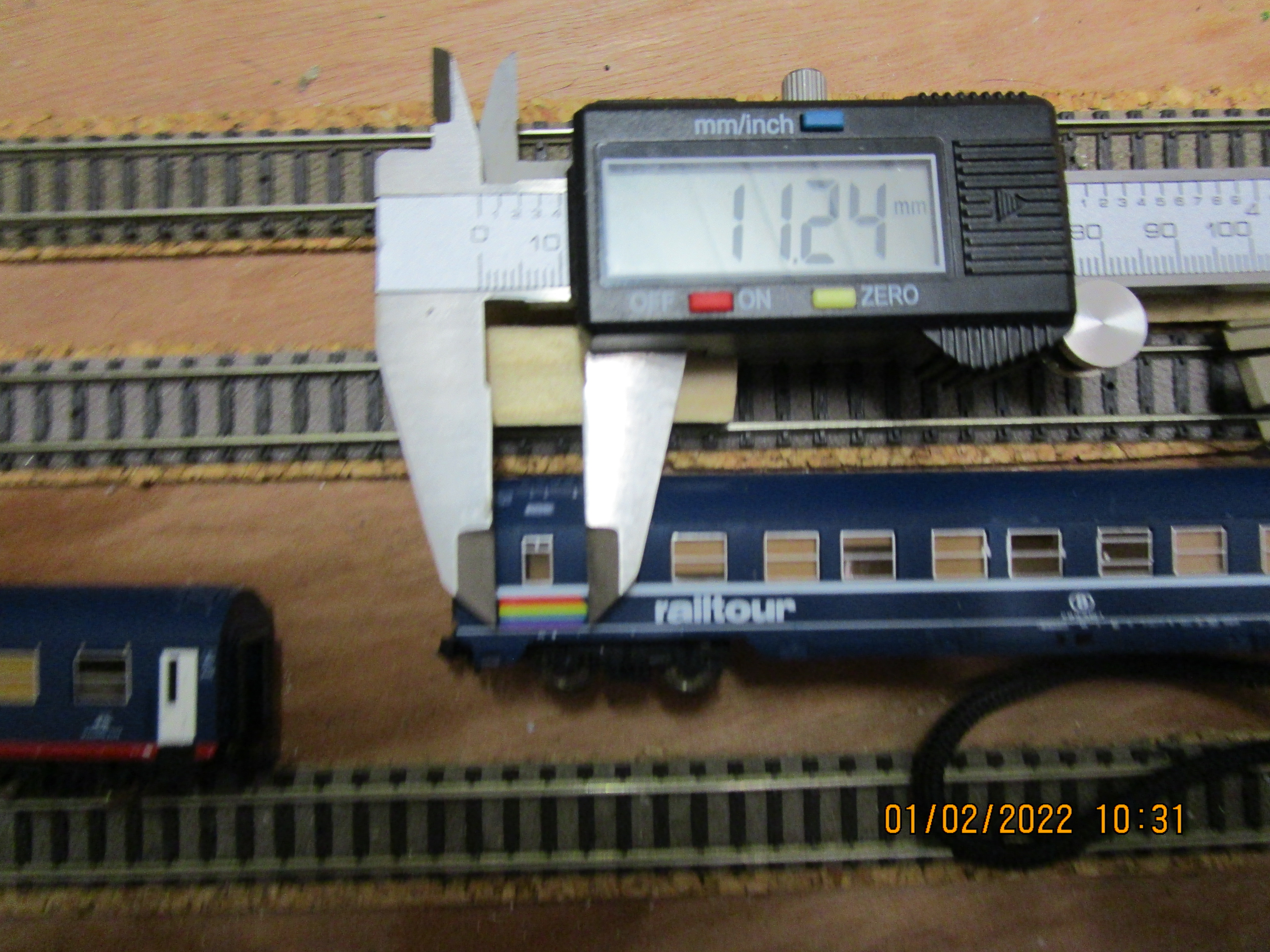

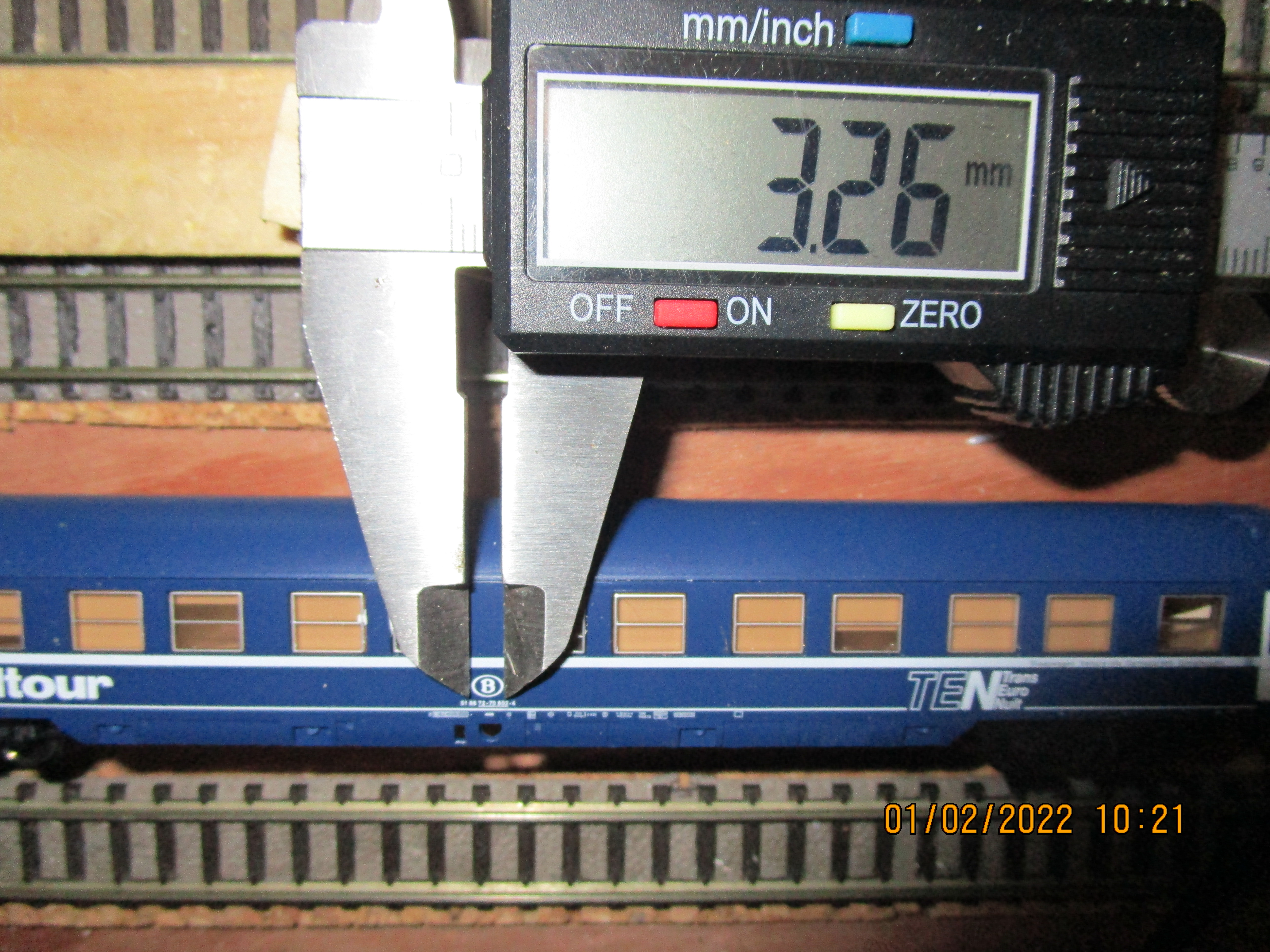

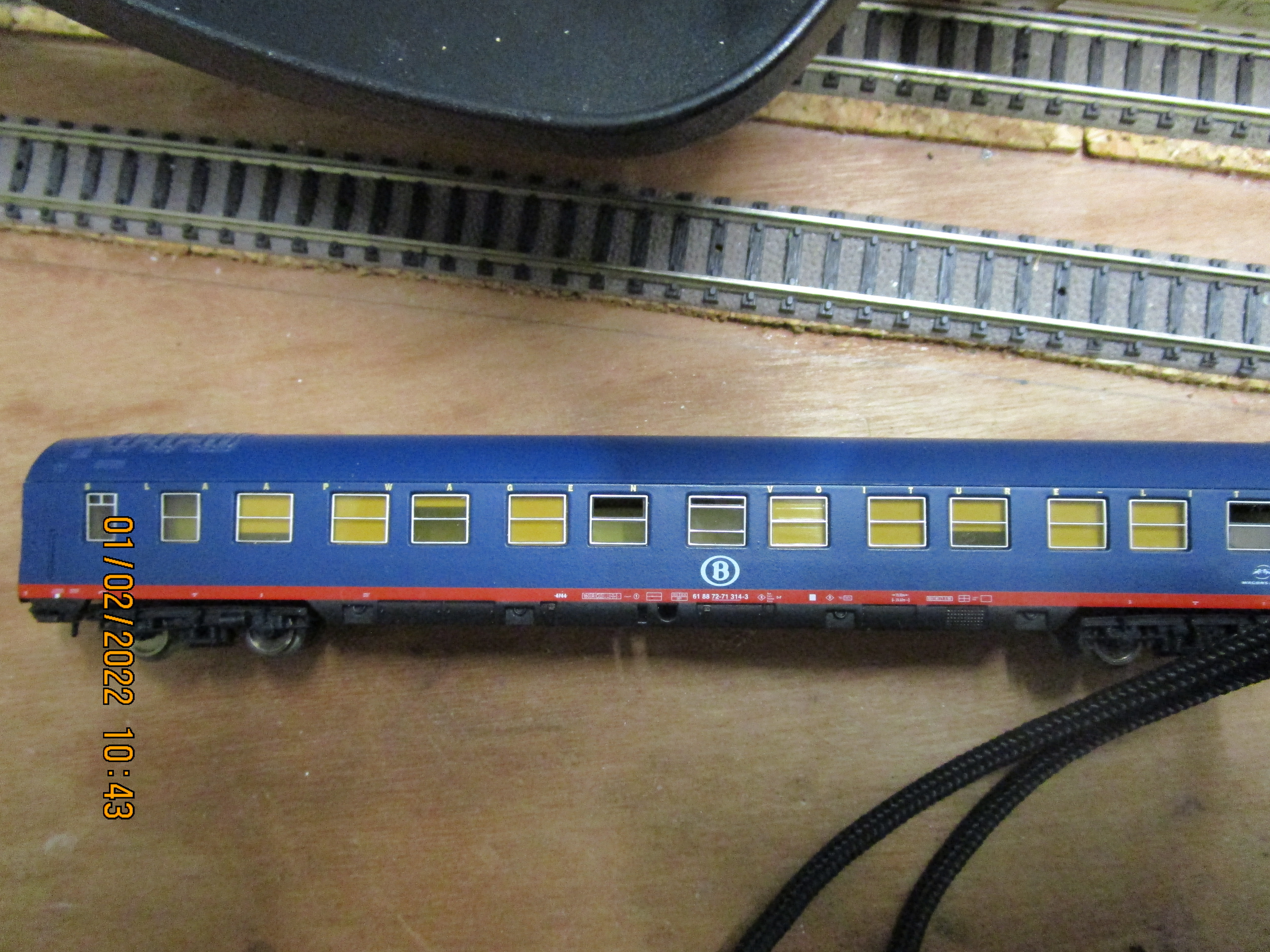

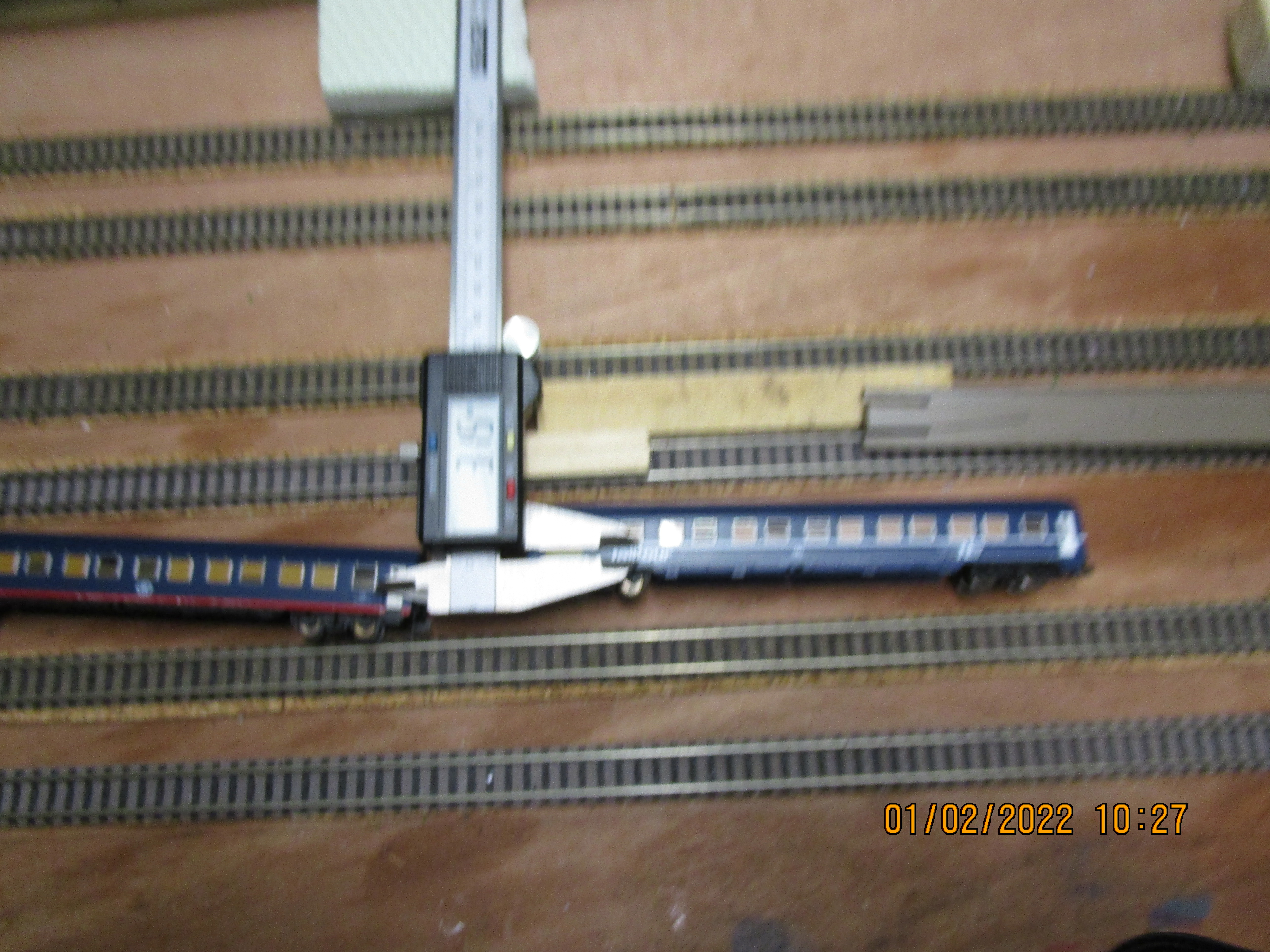

j'ai mesurer les logo sur mes wagons railtour voici les photos parfois certaine photo peu sembler un peu décalé mais c'est l'angle de la photo qui fait cela mais j'ai mesurer avec des lunettes loupe j'espere que cela t'aidera

Message par phcollignon »
j'ai mesurer exatement les dimmensions avec des lunettes loupe mais sur les photos parfois cela peut sembler décaler mais c'est langle de la photo j' espere que cela peut d'aider

Ah ENORME!!!! Merci beaucoup....

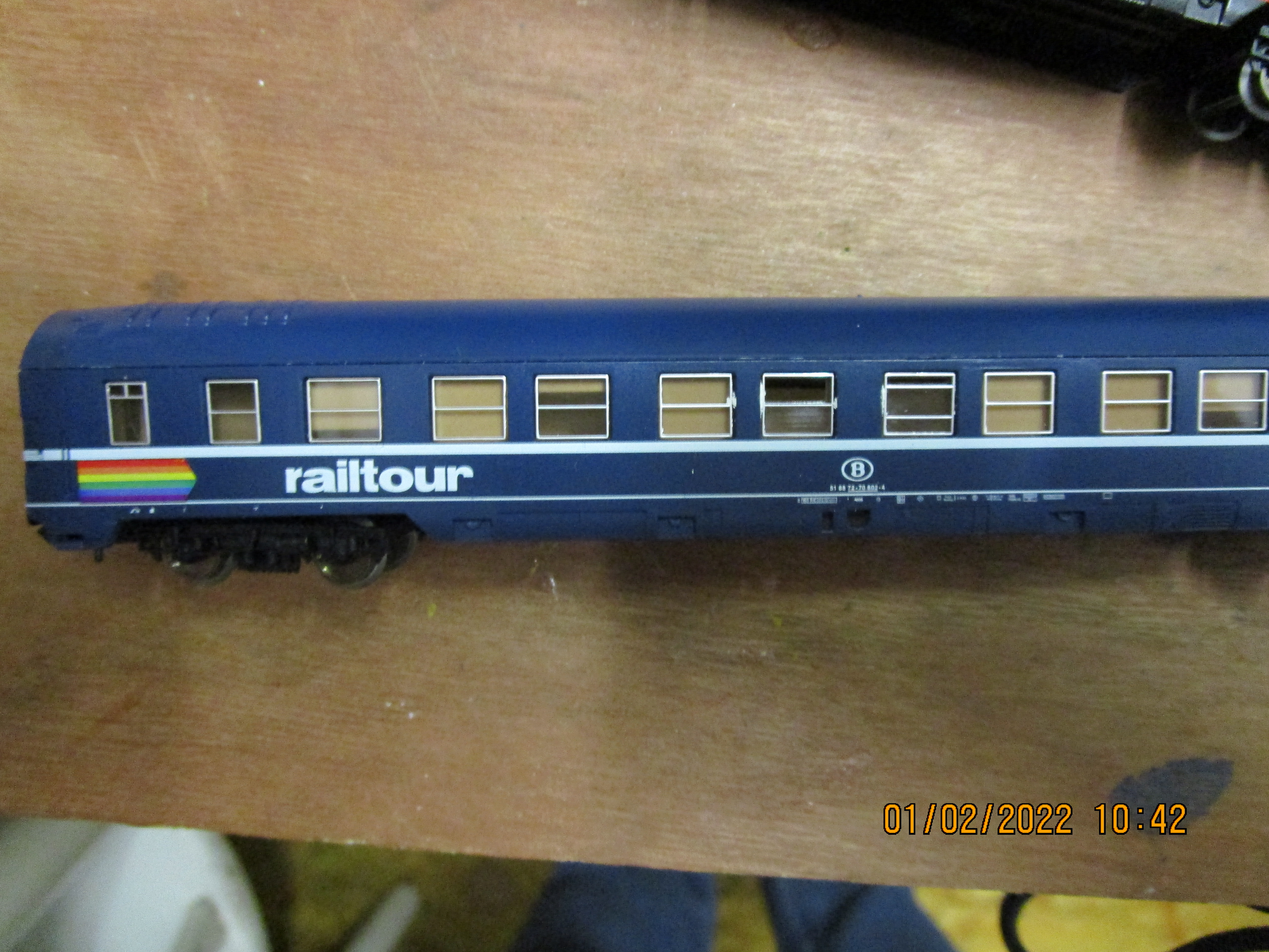

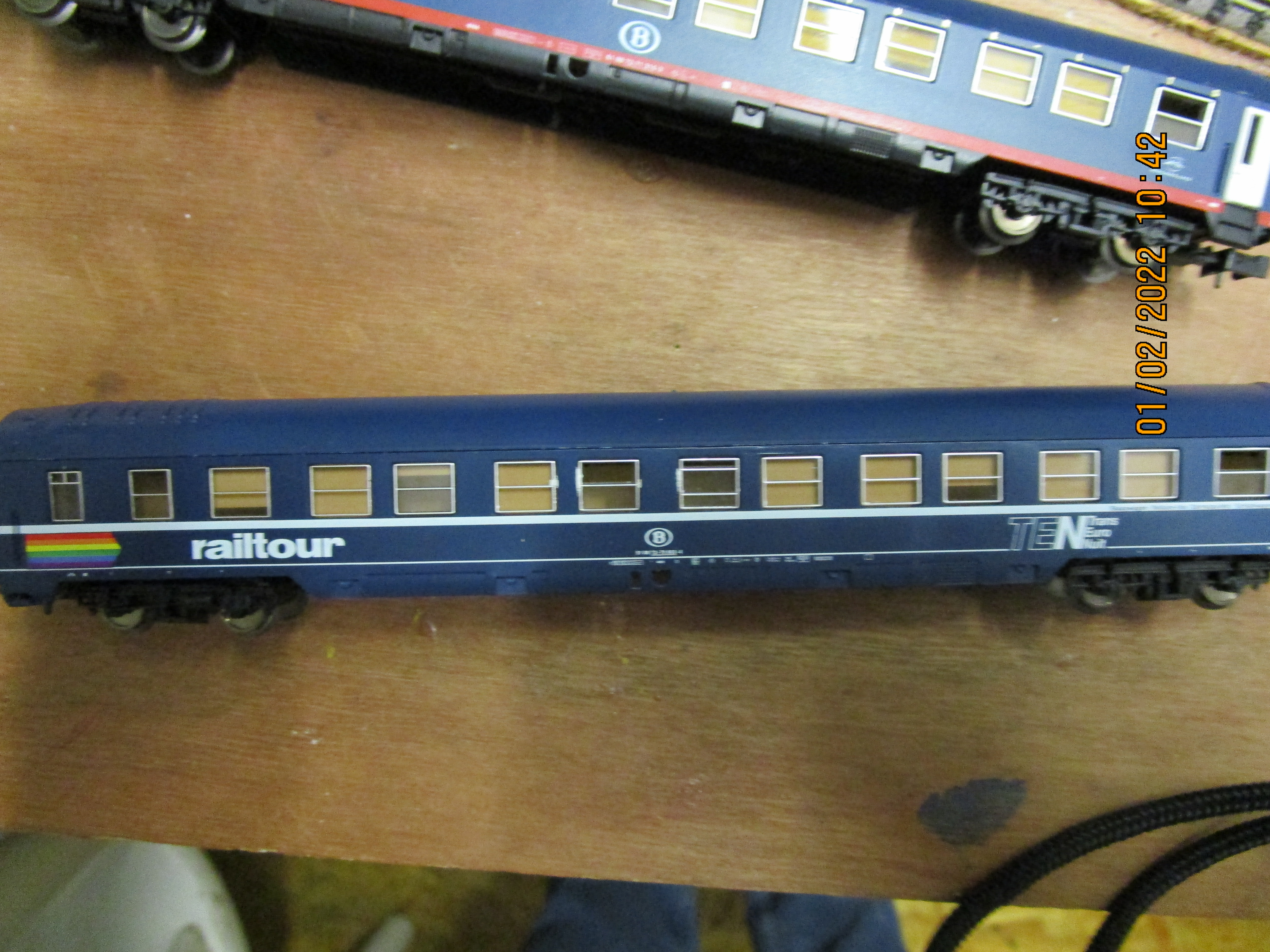

Je viens meme de découvrir que la flèche arc en ciel n'est pas dans le meme sens d'un coté ou de l'autre de la voiture. Important ...

oui meme le TEN est placer differement par rapport a l'autre coté
