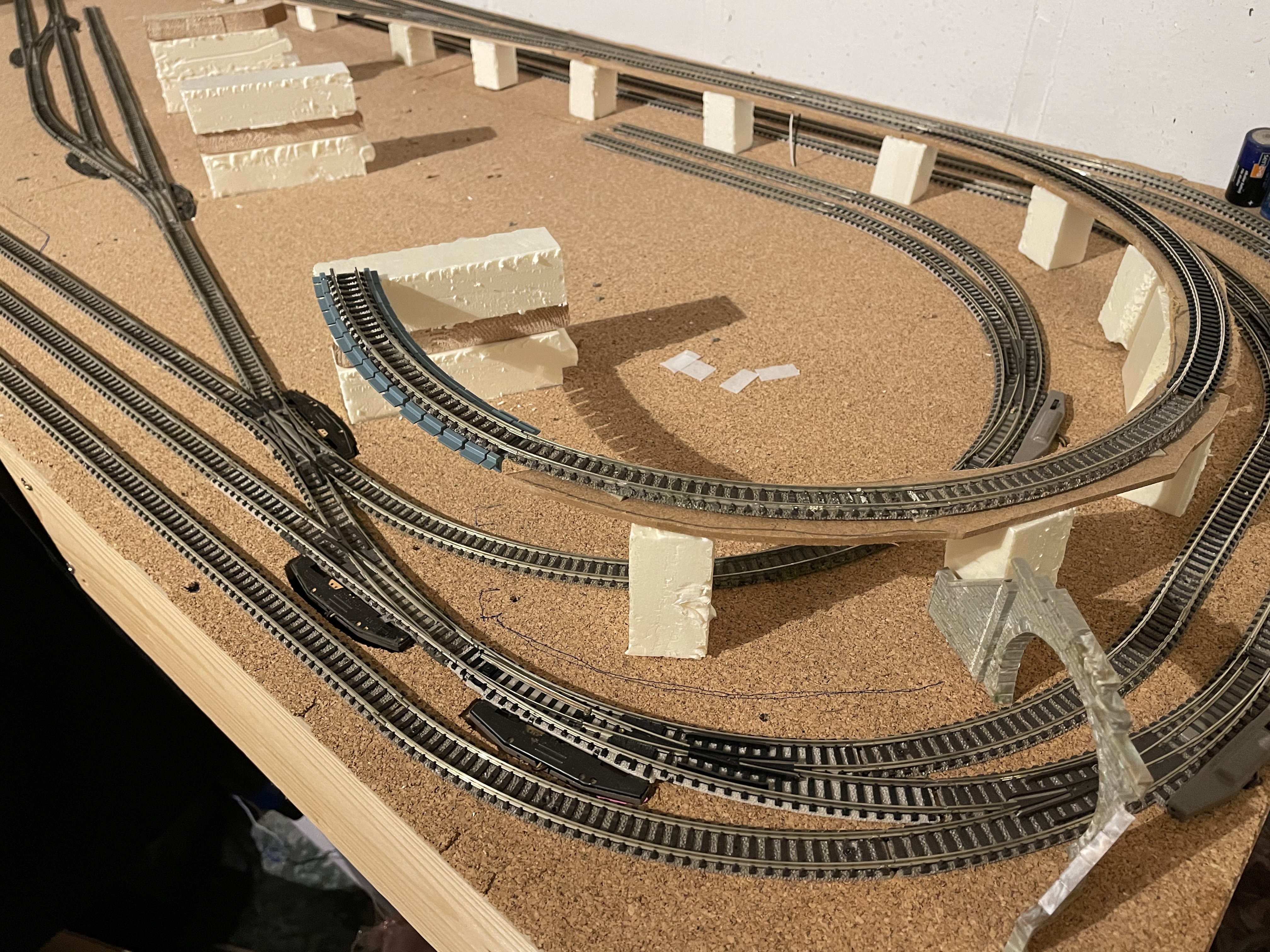

Je suis en train de faire un petit réseau en voie Fleischmann Piccolo, malgré toutes les critiques que l’on peut faire à cette voie… ;) J’ai retourné les moteurs pour pouvoir les dissimuler au mieux, et j’espère en faire quelque chose de sympa.

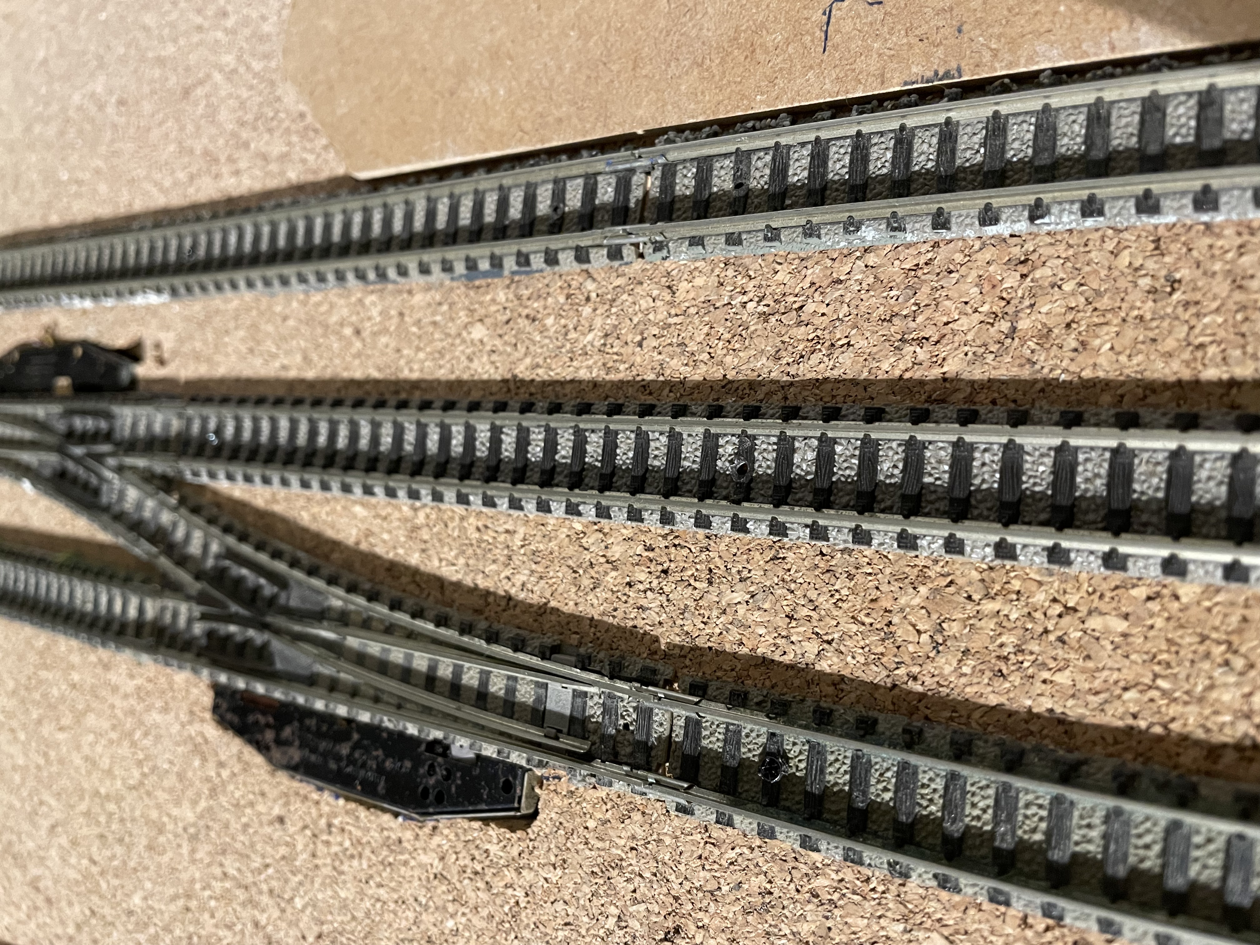

Ma question est la suivante: que me conseillez-vous pour patiner au mieux la voie, et pour remplir l’entrevoie? Je pensais mettre du ballast gris entre les voies, puis donner un coup d’aréographe dans les tons bruns/rouille sur l’ensemble. Est-ce que vous avez de l’expérience par rapport à ça? J’ai beau chercher sur Internet, je trouve peu d’exemples de gens qui se sont lancés dans l’exercice.

D'abord peindre la voie, ensuite le ballast mais bien isoler les moteurs d' aiguillages pour éviter d' y introduire de la colle lors du ballastage, on peut fignoler en peignant un léger voile de "crasse" pour terminer .

C’est vrai qu’en fait j’ai une sorte de marqueur pour les rails, je vais tester ça sur un morceau avec du ballast et un coup d’aréographe, on verra ce que ça donne!

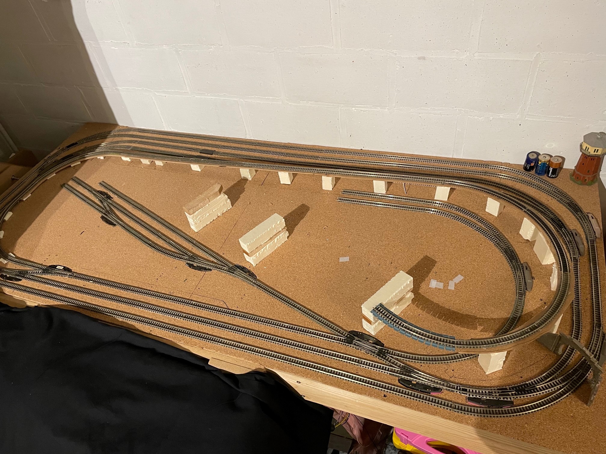

en fait j'ai plusieurs projets en même temps:
- des modules type AFAN pour des expositions en voie Peco code 55 (mais c'est mort pour l'instant)
- un plateau Noch qui était pour du HO à la base mais acheté d'occasion monté avec des rails en N (très sympa avec les enfants!)
- et ce petit réseau pour faire tourner mes trains et affiner mes techniques au niveau automatisation du trafic et de décoration (avant de me lancer dans un vrai grand réseau dans mon bureau, maintenant que les travaux sont finis chez moi).
Bref, ici c'est un réseau hyper simple: un double ovale avec sur chaque ovale une voie d'évitement; donc en coupant visuellement le réseau en deux, ça me fait "une gare cachée" de 4 voies à l'arrière et je peux alterner la circulation en face avant. Et j'y ai rajouté une partie "triage", et une voie qui viendra en hauteur pour faire du chargement/déchargement réel de wagons. Il y y aussi une petite coulisse avec deux voies pour le rebroussement de la zone de triage et pour y stocker un petit autorail (pour encore plus de diversité du trafic). C'est fort chargé vu les dimensions du réseau (de mémoire 160 x 70) mais j'assume, et j'espère qu'avec un trafic automatisé, un diviseur scénique et un décor qui cache la majorité des voies je pourrai faire quelque chose d'agréable.
Donc l'objectif c'est effectivement de le décorer entièrement, raison pour laquelle je souhaitais justement ballaster convenablement mes voies. Mais bon, je fais les choses à mon aise, quand j'ai envie et que mes autres occupations me laissent du temps libre! ;)
