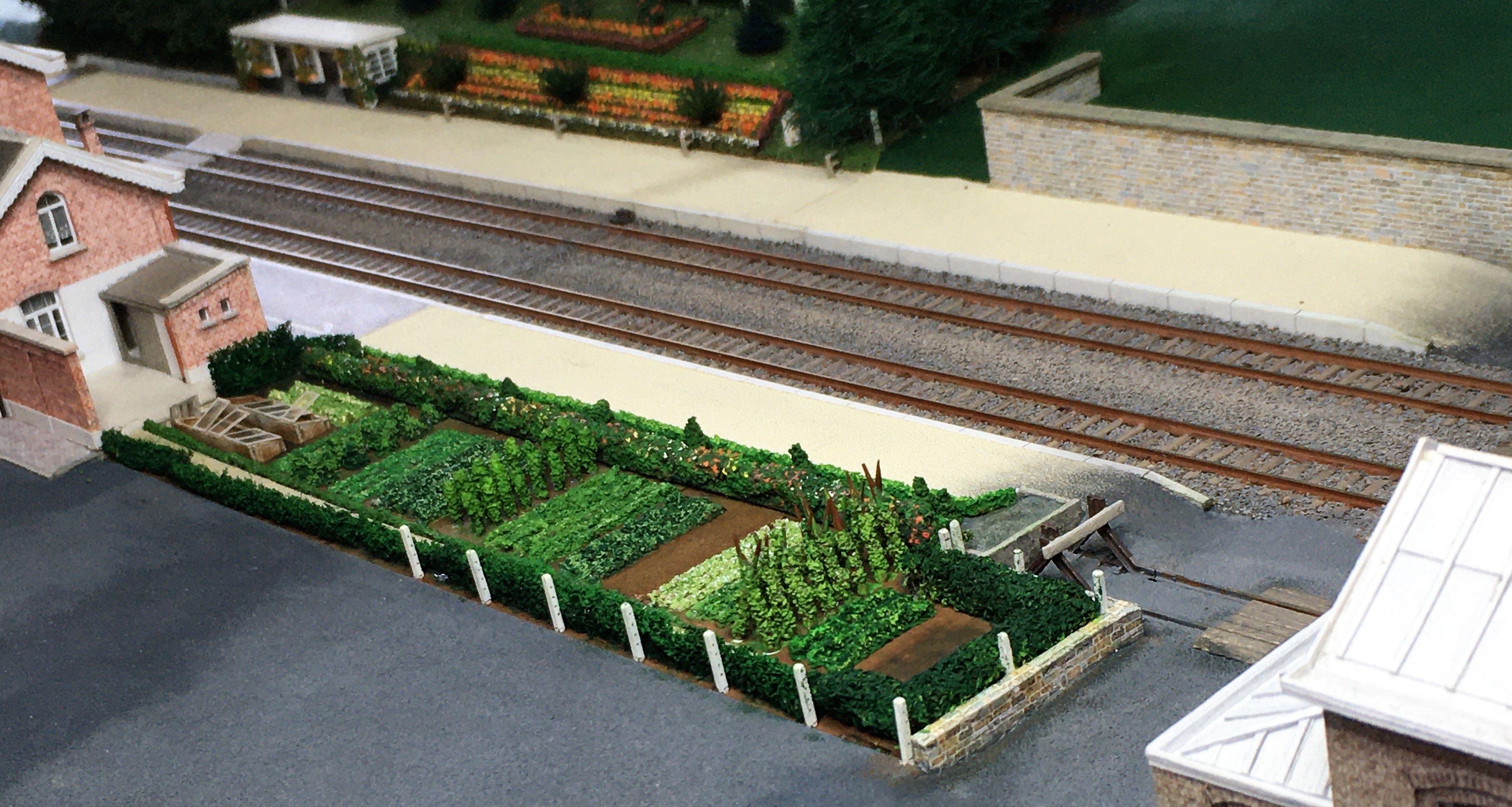

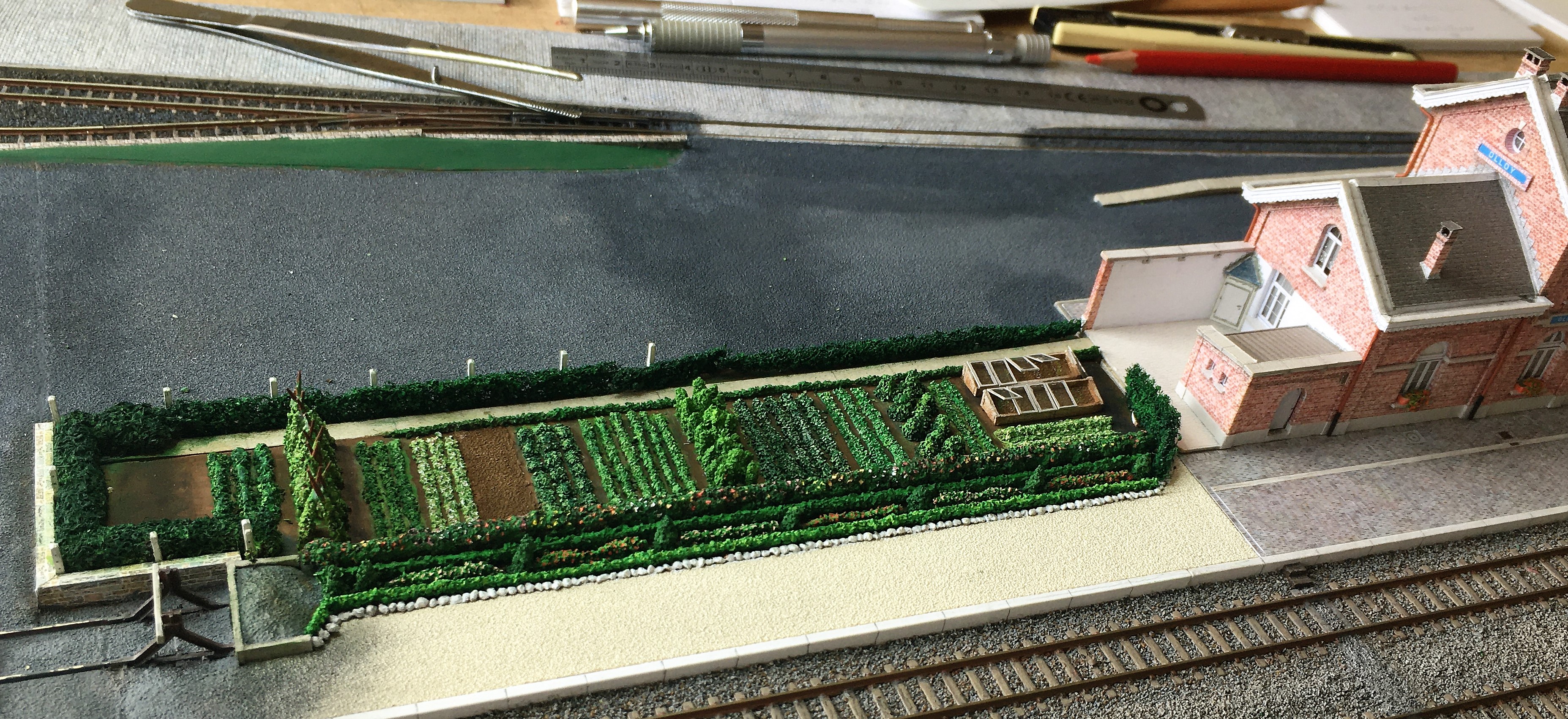

Suite à la demande d’un administrateur sympa, voici une recette pour représenter une plante ou une rangée de légumes dans un petit potager.

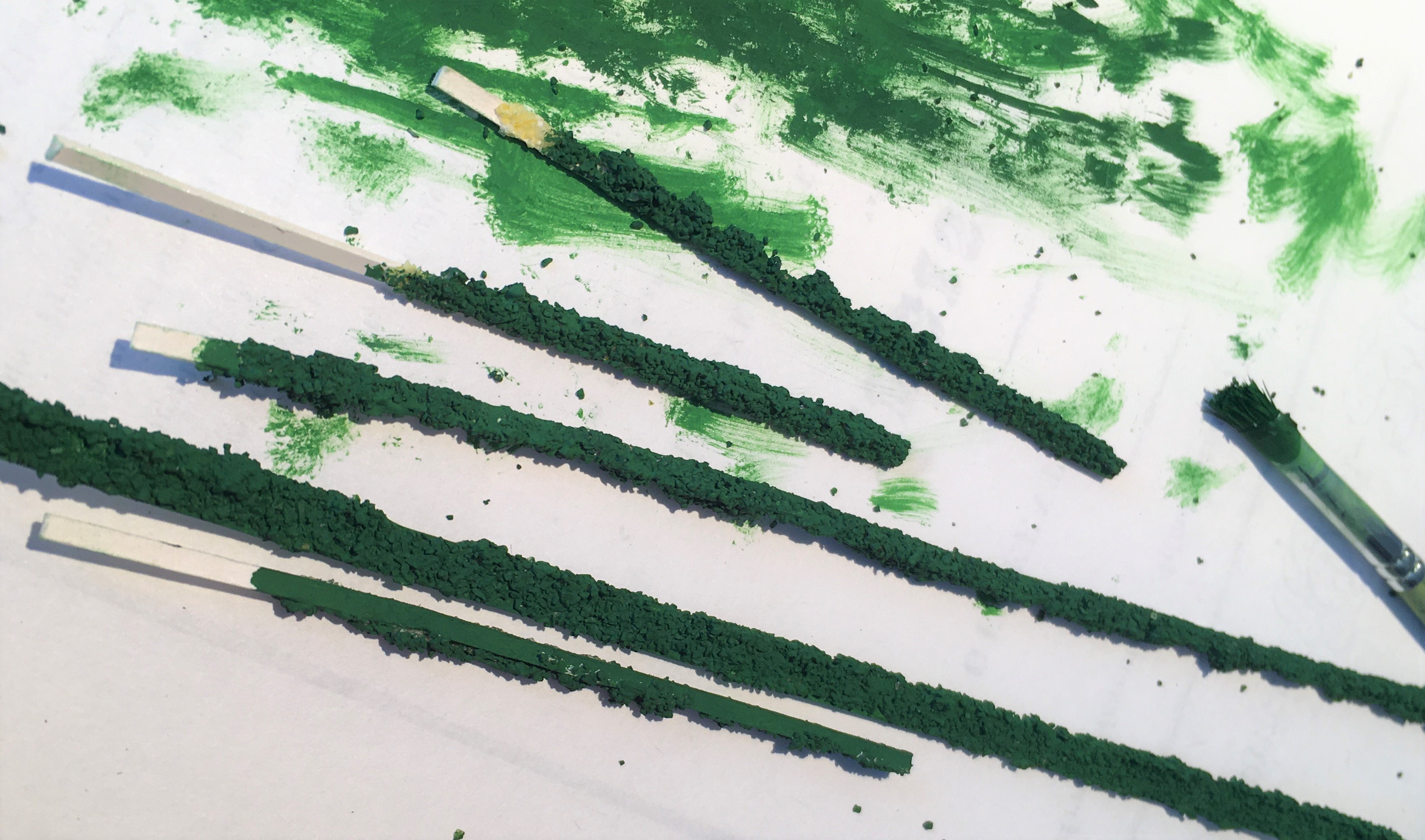

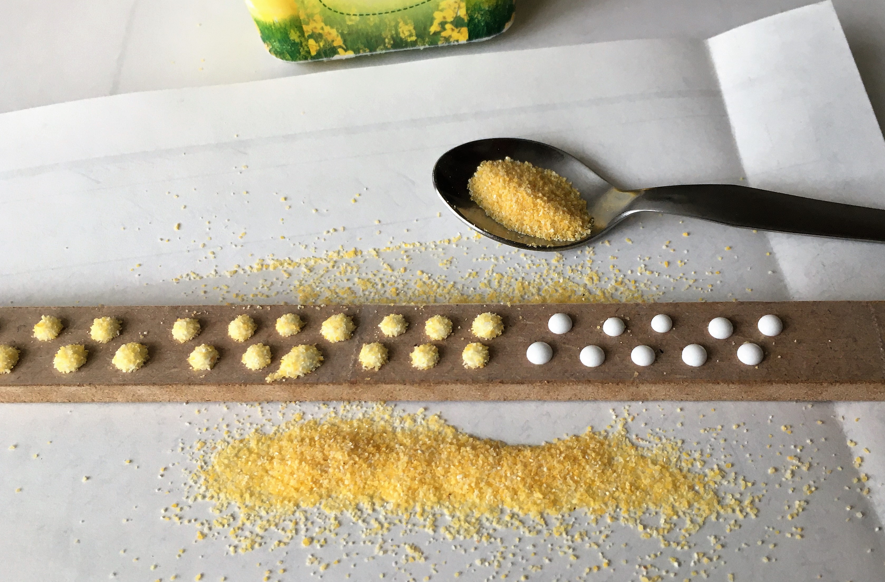

Chercher (ou faire) un support manipulable mais dont une face n’accepte pas la colle qui sera utilisée.
Y poser un point de colle (+/- petit) et le saupoudrer immédiatement de granulés (correctement tamisés) pour symboliser le feuillage de la plante. Attention à l’échelle ! (un radis en N ne donne pas grand-chose !). Un fin trait de colle représentera une ligne de légumes.
Si la colle est trop liquide et se ‘’laisse-aller’’ ou s’affaisse, il suffit de retourner le support pour que l’attraction terrestre fasse son œuvre pendant le ‘’chéchage’’ …Merci Newton (l’autre …).
Un 2ème point ou trait sur le précédent (mais séché) augmentera la hauteur du végétal.

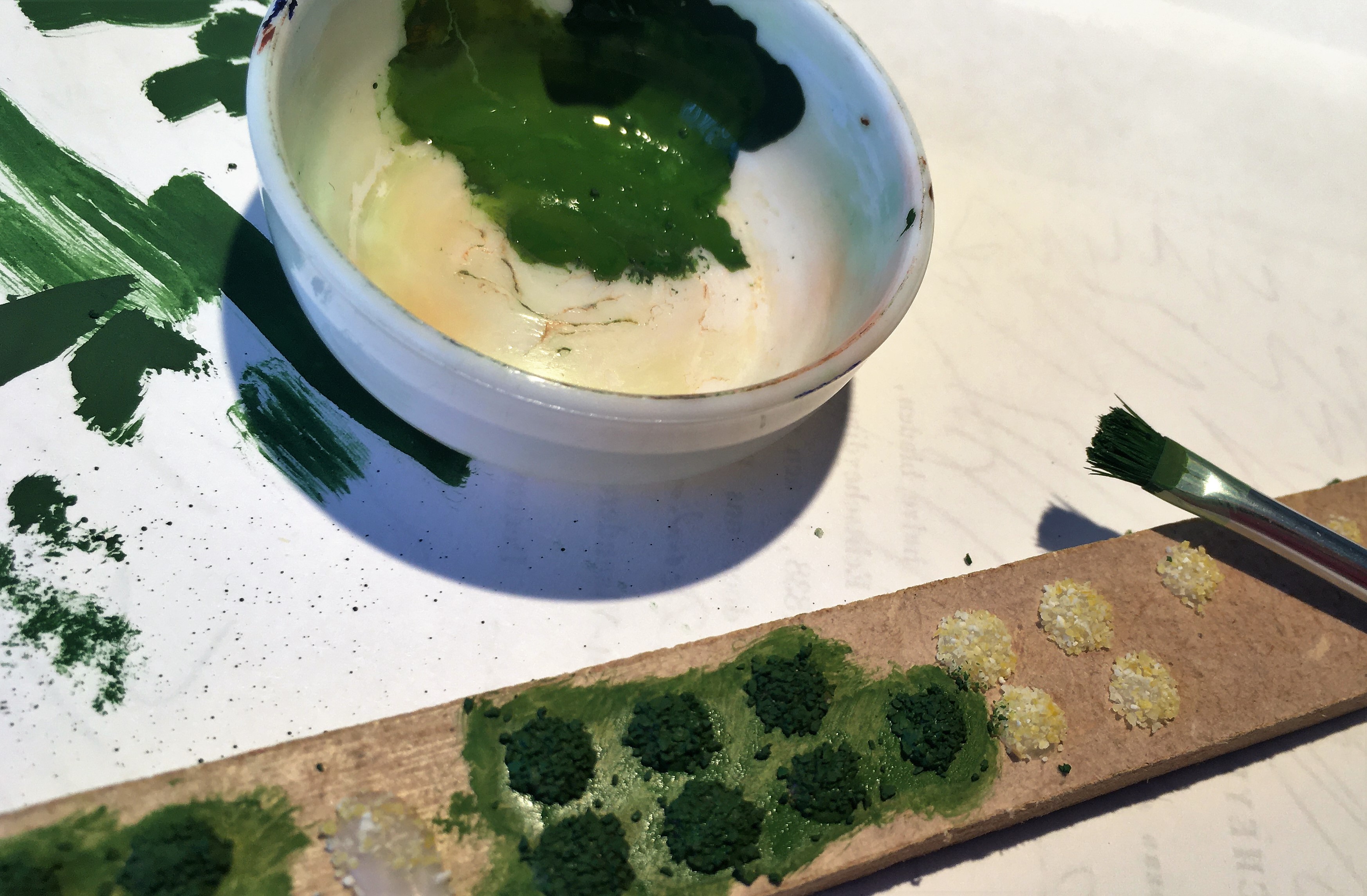

Au moins 24h plus tard, une couche de peinture (ici : simples gouaches mélangées et diluées) est posée avec un fin pinceau raide, et avec parcimonie pour éviter l’empâtement du relief créé par les granulés. Ce qui m’est arrivé lors du ‘’quai d’en face’’.
Une dernière ‘’couche’’ (en dry-brush) peut améliorer le rendu.
Posés au pinceau très fin (000), des points de couleur fleuriront les plantes.

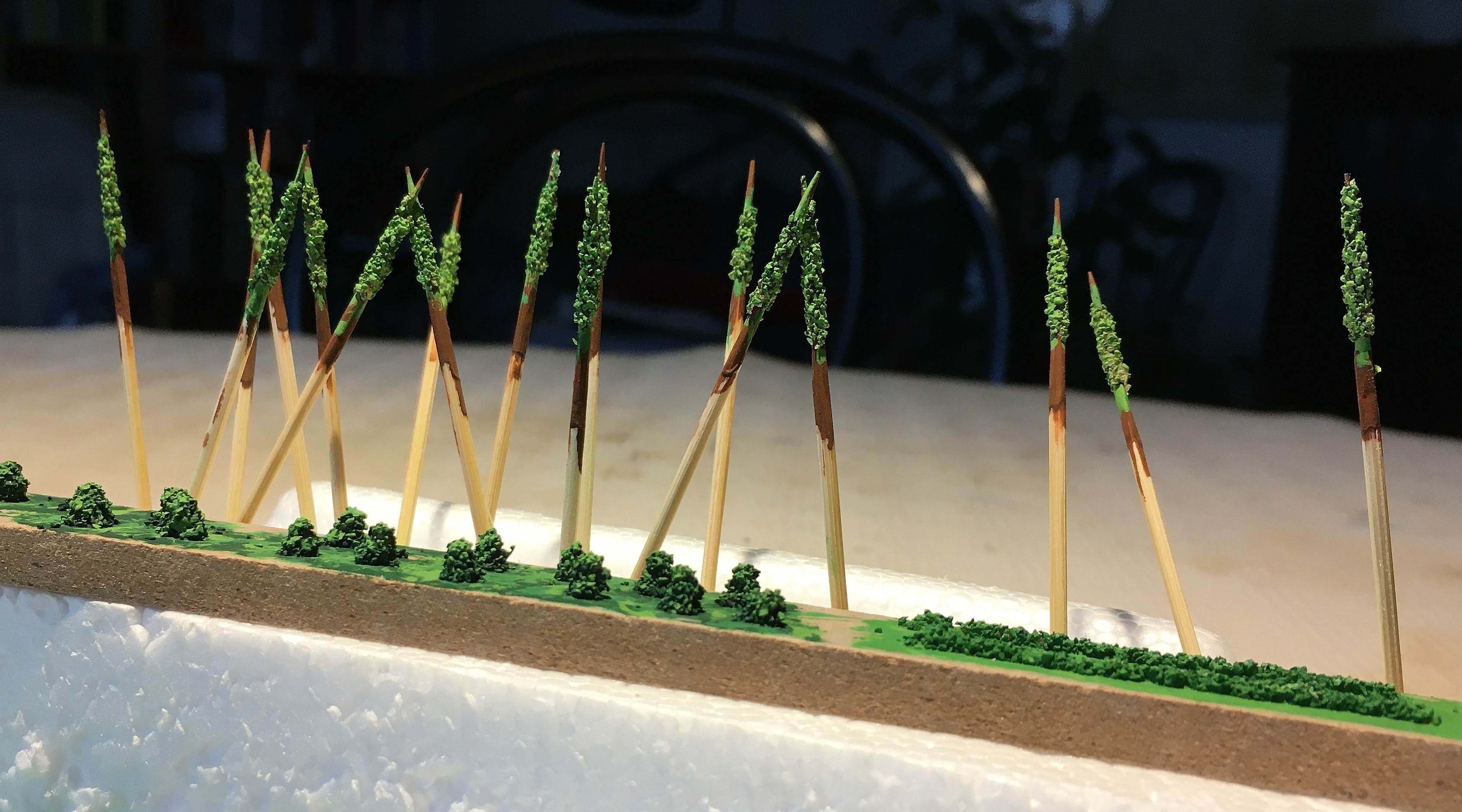

Mêmes principes pour des rames de haricots grimpants par ex..
Mêmes principes pour des mini-haies en buis à tailler.
