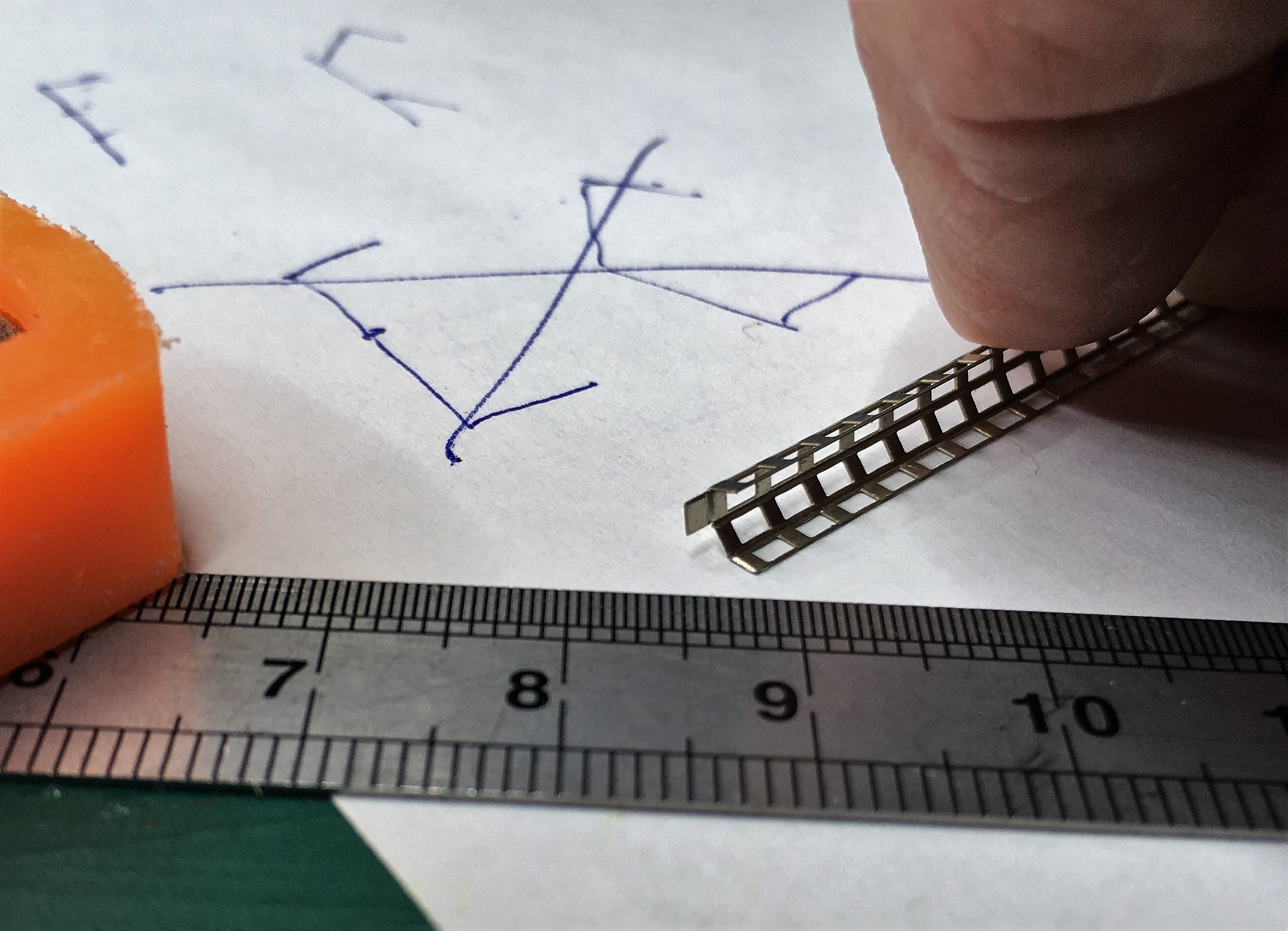

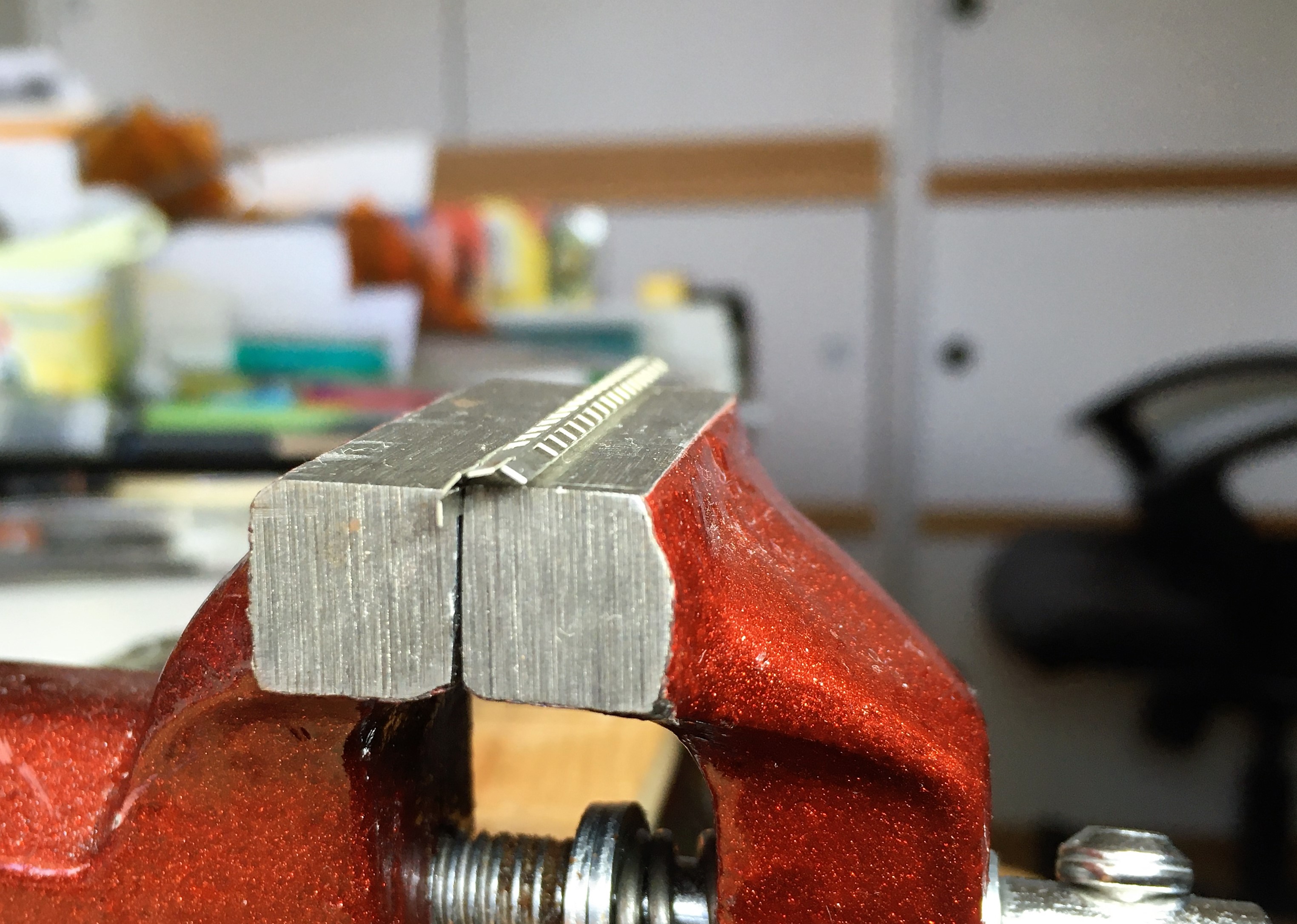

Après préparation des futurs plis, voici les premiers réalisés à l'étau (environ 20°) :
Puis les deux plis ''extérieurs'' sont fait à 90° en suivant un guide bien rectiligne :

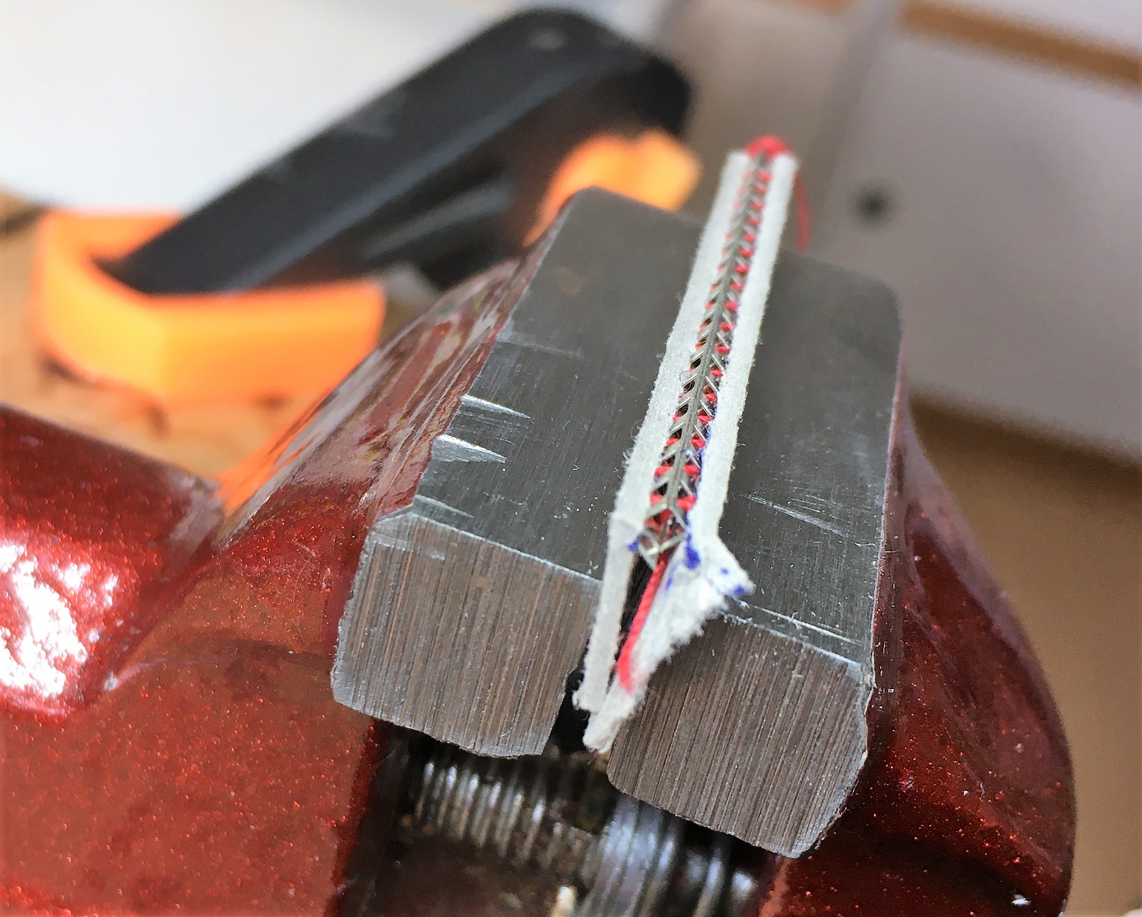

Sur toute la hauteur, une ligature (fil rouge) tient bien serré le joint à souder. Un corset de carton rigide maintient l'ensemble dans une position facilement accessible :

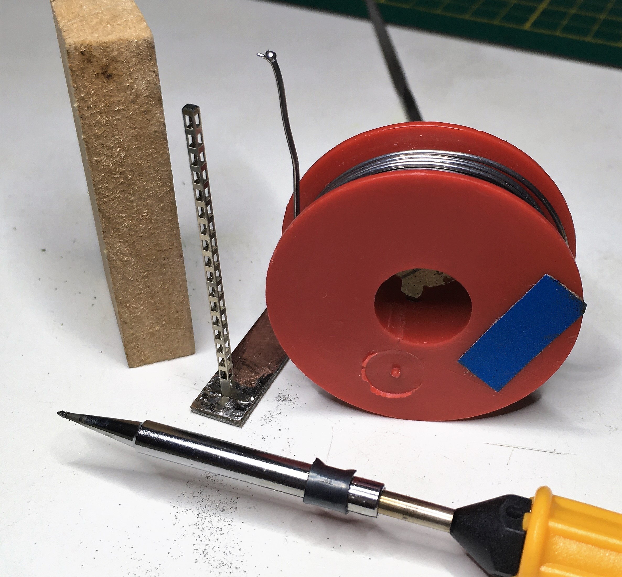

Préparation du socle en epoxy et perçage d'un trou pour d'éventuelles commandes, soudage du mat (et corrections de l'équerrage) .
Il tient debout !!

Je pense qu'il est plus facile d 'utiliser de la soudure basse température plutôt que le fil à souder

Bonne idée la ligature.
Quelle est la matière de ton fil rouge ?
Que pensez-vous de la soudure liquide (en pâte) ?
Re: Signal à palettes.
Publié : 26 oct. 2022, 17:36
Cette soudure est le top pour nos applications, mélangée à 50% avec du décapant (Purine) et mise en place au cure dents le résultat est parfait.
C'est également la méthode utilisée pour souder les rambardes du viaduc de Thanville.
Re: Signaux à palettes.
Publié : 26 oct. 2022, 19:54
JEPE : la ligature est du simple fil à coudre (rouge-boucherie pour bien le voir !).
Jeanmarie : est-ce que votre soudure basse température , est la même que la soudure liquide (en pâte) ? ??Vendue en grande surface-bricolage ou bien en commerce très spécialisé ?
Merci déjà pour vos conseils.
Publié : 26 oct. 2022, 21:25
Je dois avouer que je ne sais pas où trouver cette pâte en Belgique, je me fournis chez Aliexpress à moins de 5 eur port compris pour 40 Gr et comme la consommation est négligeable il y a de quoi faire
J'utilise actuellement le XG-50 composition SN 63 et PB 37 20-38 microns 183°C mais il y en a plein d'autres
