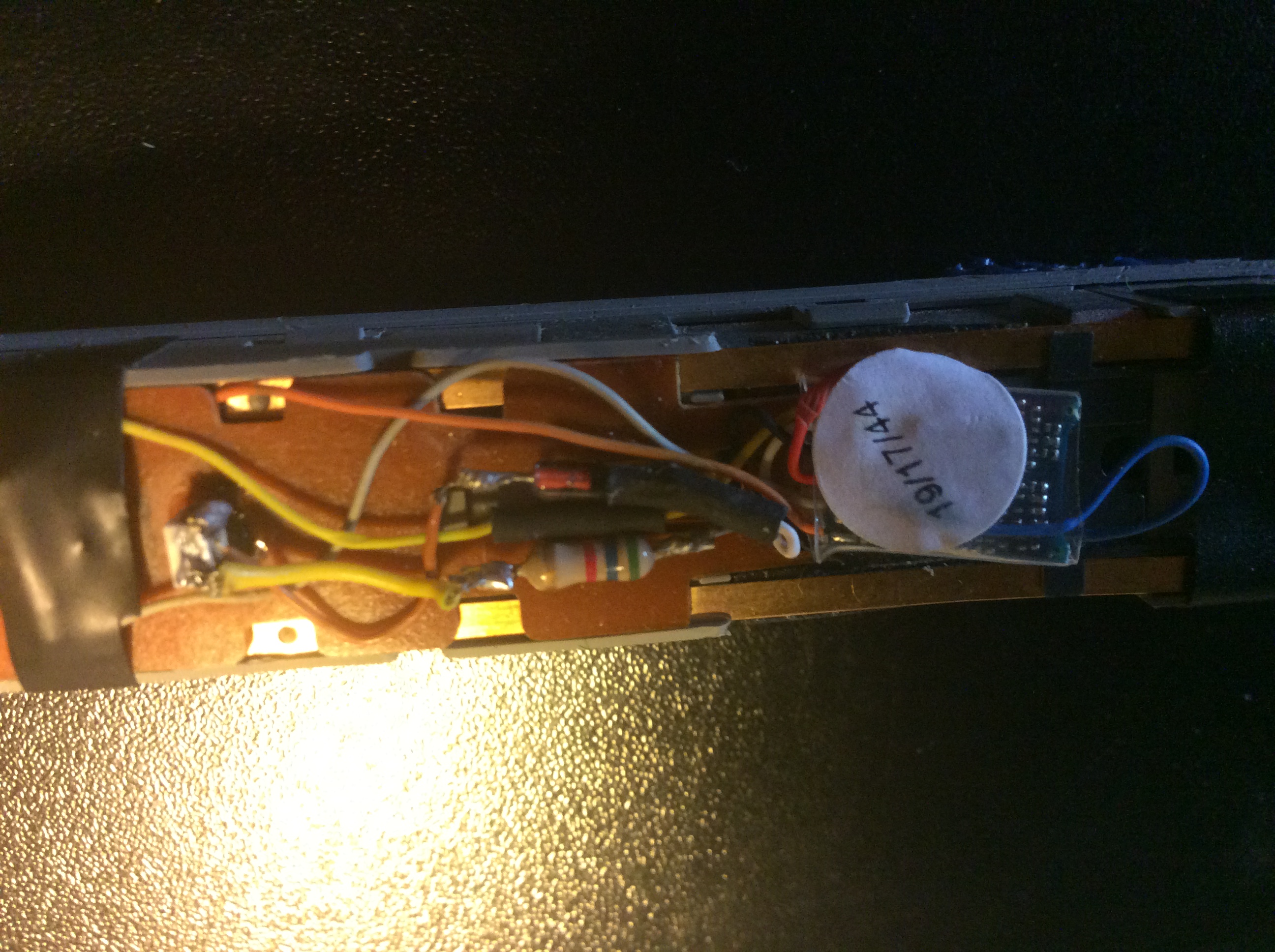

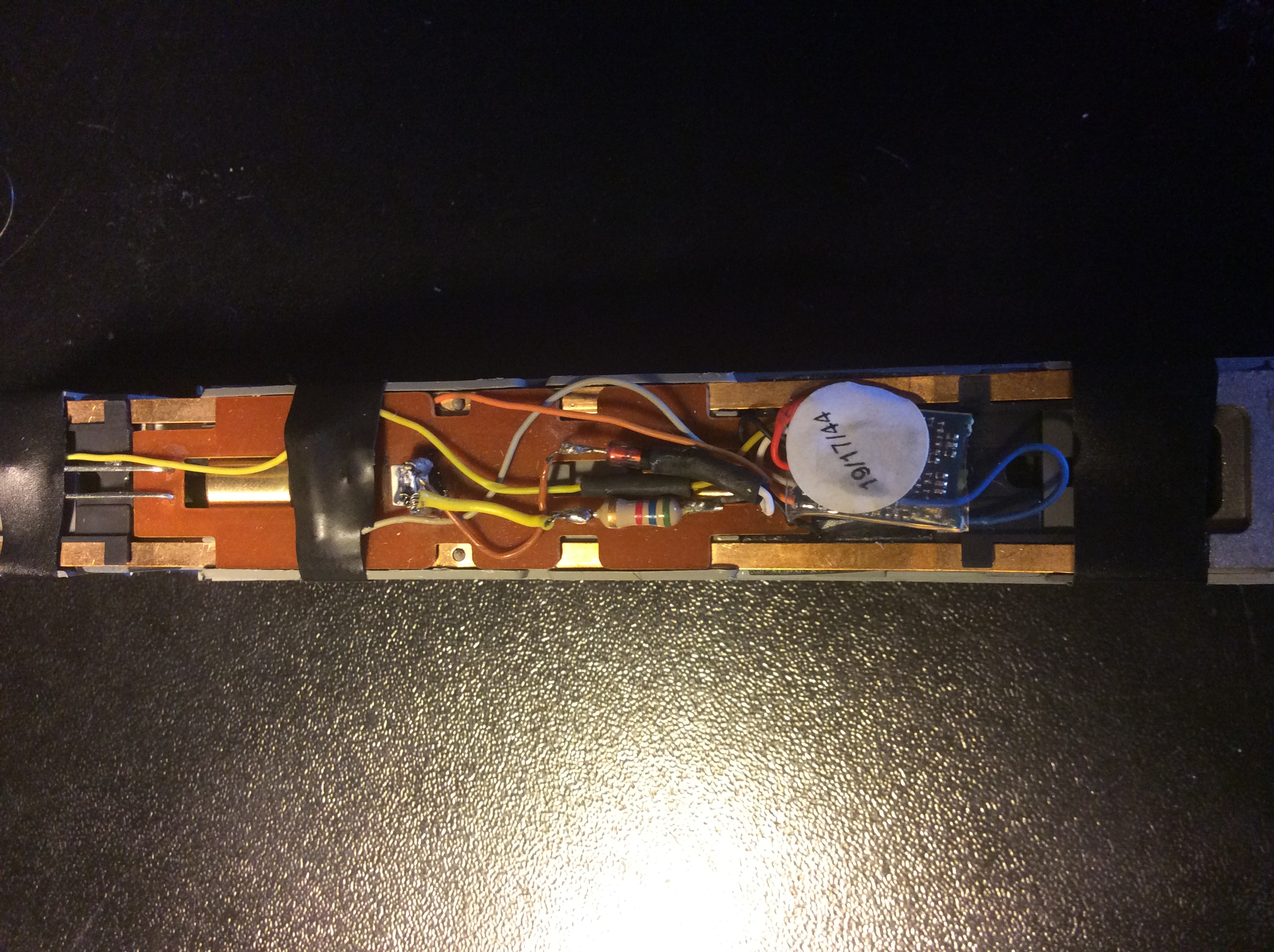

bonjour a tous j'ai digitaliser une anciene loco arnold c'est la 4/4 ebt j'ai un probleme le moteur fait un bruit strident j'ai digitaliser plusieur loco anciennes mais jamais des arnold j'ai bien isoler le moteur du chassis auriez vous une explication ou auriez deja eus le cas

Bonjour , les anciens moteurs acceptent difficilement le digital surtout le 18v sur une ESU il y a 16v et 18v ! Les vieux moteurs ne sont pas prévus pour des si hauts voltages !

alors il faut mettre des resitance pour faire baisser le voltage

Oui c est ce que je vois régulièrement sur des locos transformées , encore faut il que votre moteur Arnold ne soit pas brûler .

Dm-toys.de. vend des moteurs échange standard plus resistant
