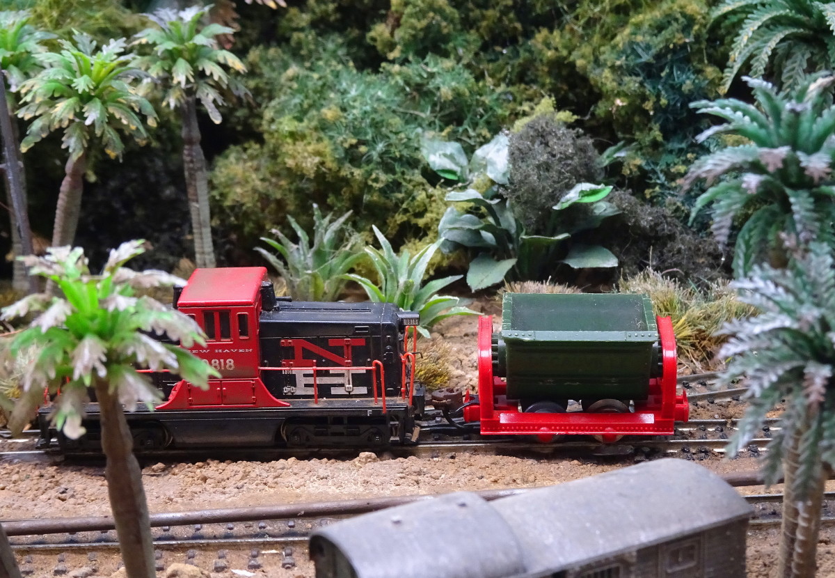

Vois ici un de ces wagonnets à côté d'un locotracteur en N voie normale:
DSC02368 (2).JPGDSC01559 (1).JPG (367.63 Kio) Consulté 58782 fois
J'en ai, mais j'aimerais bien les garder, j'en aurai l'usage. A mon avis, ça doit se trouver à St-Ghislain.
Si tu veux, quand tu sais qu'on va se voir, dis-le-moi: je te donnerais des bogies (combien?) et je prendrais un de ces wagonnets en HOe pour que tu te rendes compte.

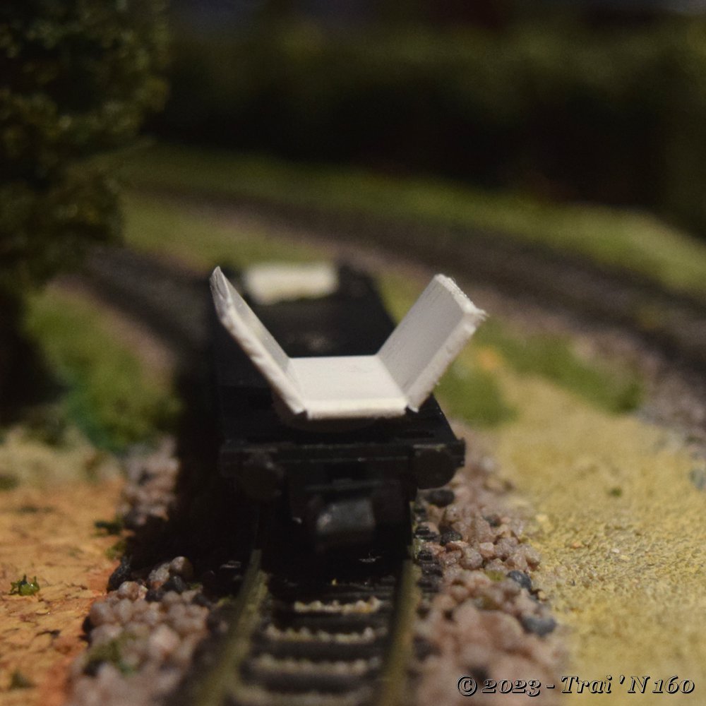

Merci à tous pour vos réponses qui m'ont donné à réfléchir.
Suite à l'intervention de mon ami Luc et l'idée de ses bogies
Bogie A-1.png (94 Kio) Consulté 58689 fois
J'ai décidé de fabriquer mes wagonnets.
Un essai (pas abouti encore) m'encourage à persévérer dans ce sens.
Voici deux photos de mes premiers pas dans le bidouillage (voir Lionel).
Bonne soirée à vous.

C'est prometteur !
